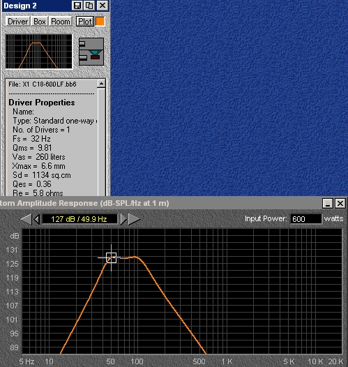

difuzorul are parametrii ideali pentru acest proiect
viewtopic.php?f=92&t=9655
x1.jpg [ 205.67 KiB | Vizualizat de 8452 ori ]

Mircea mersii foarte mult dar cam mare se primeste as dori ceva mai mic si sa fie in forma de boxa pe 2 cai cu driver de la P.Audio B MD440

ahaaa mersii foarte mult,dar x1 ar merge pentru nunti,cumatrii si altele??dar as vrea sa se auda bine si afara

X1 nu merge afara ,x1 este un bp6 care necesita difuzoare foarte bune pt ca sunt probleme cu ,cursa difuzorului.Mai bine faci un bass reflex simplu cu un difuzor mai bun si o sa fii multumit.

Victor si daca pui un difuzor aiurea in X1 si il tai de la 35-40 hz in sus la ce mai faci animala aia de cutie ?Plus ca la x1 trebuie procesare ,nu te poti juca cu cross si sa fii atent daca bate sau nu in back plate. Sa fim seriosi.Poti sa il folosesti in f17-pwh sau bph ,dar la fel trebuie avut un procesor de sunet sa nu o dea pe aratura difuzorul. Are o cursa destul de maricica hp18w.
