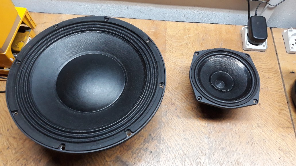

Doresc sa fac o incinta dar nu stiu ce proiect ar fi potrivit pentru difuzoarele ce le detin. Am intrat in posesia a unui difuzor faital-pro 12hp1030 si a unui 6pr150
As dori ceva planuri pentru construcția unei incinte pentru aceste difuzoare din partea unora care se pricep in acest domeniu. Difuzoarele au preturi foarte ridicate deci bănuiesc că si calitatea este bună. Voi achiziționa si un horn+driver pentru acestea.
As dori ca proiectele sa fie cat mai compacte pentru ca si asa difuzorul de joase are 12kg!
Am atasat si link pentru fisierul pentru winisd.
Intenționez să le folosesc alături de un amplificator 800-1000w clasa D pentru scopuri casnice sa zic asa. La o petrecere,gratar sau pentru auditii personale. ,etc.

Am doua bucati din fiecare.
Cel mai mult doream sa aflu ce tip de incinta i s-ar potivi ,inchisa, bassreflex,bandpass si cam la ce litraj sa ma orientez,frecventa de acordaj tinand cont ca coboara destul de mult la frecvente joase.
Intentionez sa le folosesc pentru acasa nu pentru evenimente din aceasta cauza doresc sa le fac cat mai compacte.
Stiu ca avand bobina de 4 inch si 1000w are sensibilitate redusa,de aceia voi folosi un amplificator de 800-1000w rms pentru incinta.
O sa fac incinte active.
Voi pune si medii caci nu prea urca in frecventa(se aude infundat) si ce combinatie driver si horn credeti ca ar fi potrivite pentru ele din magazinul poweraudio?
Va multumesc si scuzati timpul rapit.

incinta va fi Bassreflex
Recomand daca le faci active sa folosesti ci o solutie de crossover si amplificare individuala a componentelor. Sa nu pui filtre pasive
Recomand acest driver care este chiar exceptional : https://www.poweraudio.ro/driver_oberton_ND2546?search=254
Ca si incinta , daca vrei sa fie compact poti face o incinta de aproximativ 50 de litri acordata pe la 50Hz

Am introdus fisierul wdr difuzorului de joase in winsd si pentru 50litri 50hz acordaj as avea un port bassreflex de 28cmx4,7cm cu lungimea de 24,5cm.
Intrebarea mea este daca volumul intern al incintei il calculez cu tot cu locul care il ocupa portul bassreflex in incinta sau fara acesta,daca iau in calcul si volumul intern ocupat de difuzorul de joase si daca voi face incinta trapezoidala voi lua in calcul suprafata portului din partea interioara care va fi mai mica binenteles decat la exterior incinta fiind trapezoidala?
 Subiectul mesajului: Re: Caut proiect faital-pro
MesajScris: Mie Noi 06, 2019 3:05 pm
volumul efectiv este ce ramane dupa ce se scad porturile difuzoarele si alte ranforsari si accesorii prezente in incinta.
