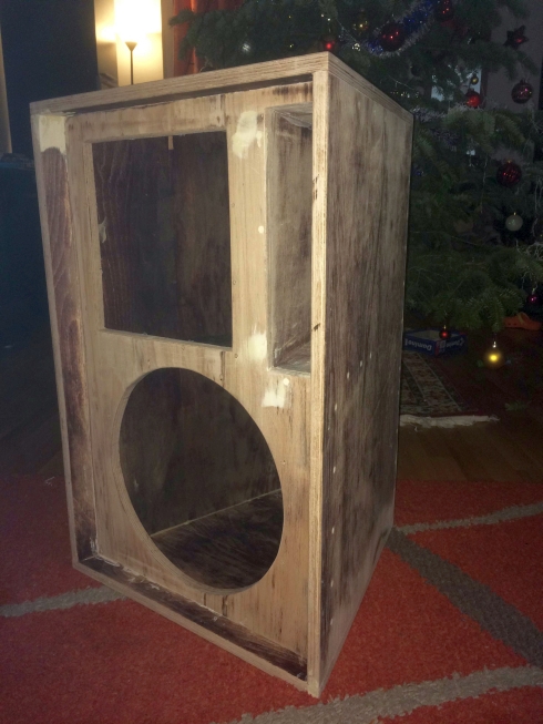

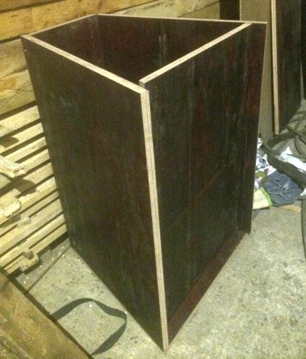

Atasez si eu Micile bestii
Maine sper sa am timp sa pot incepe lucrul la proiectul acesta (http://www.forum.poweraudio.ro/viewtopic.php?f=92&t=9856 )
Piesele debitate sunt din Plywood de fag 18 mm

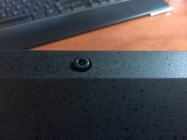

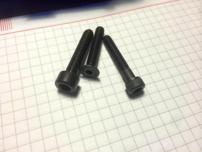

Update proiect

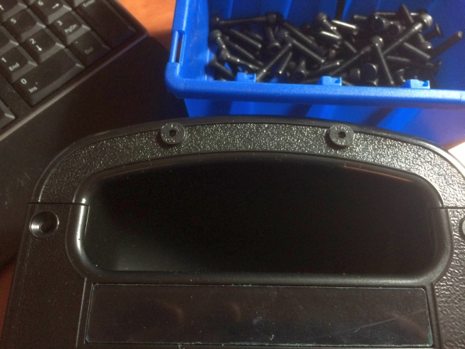

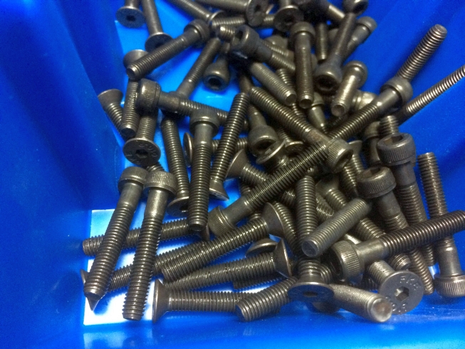

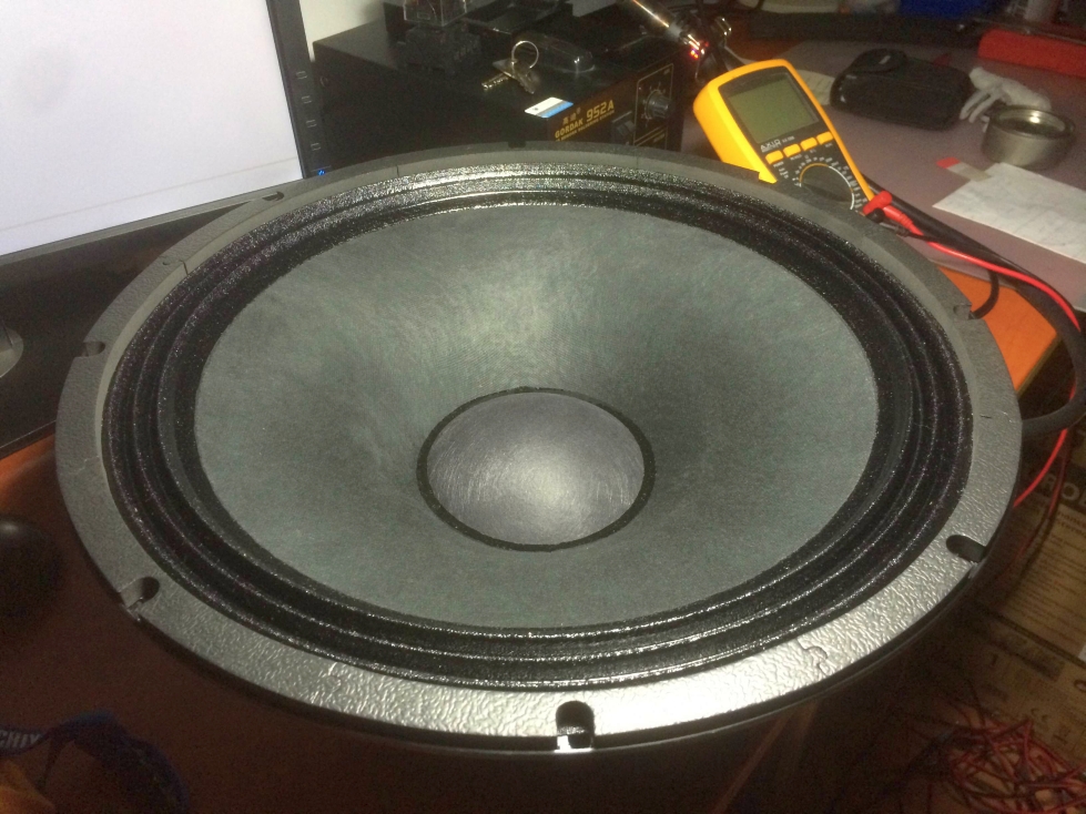

Au venit suruburile , am reusit sa pun cap la cap o incinta ( ramane de finisat, slefuit fetele, debitat gaurile pentru difuzoare si port)
IMG_4610.JPG [ 177.03 KiB | Vizualizat de 13978 ori ]
suruburi2.JPG [ 203.33 KiB | Vizualizat de 13978 ori ]
suruburi1.JPG [ 269.52 KiB | Vizualizat de 13978 ori ]
Comentariu fişier: Surub cap ingropat versus surub cu cap cilindric
PH642_2.JPG [ 227.96 KiB | Vizualizat de 13978 ori ]
PH642_1.JPG [ 219.99 KiB | Vizualizat de 13978 ori ]

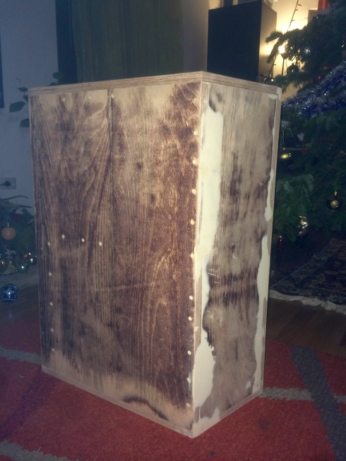

Nu este film fenolic este doar un start de protectie, placajul este din fag .
Am slefuit bine mai ales la imbinari ( imbinari ce sunt lipite cu montaj kit)

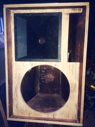

Acum am terminat de montat partea din fata, de fixat portul si finisat , mai sunt multe de facut si de unul singur e mai greu

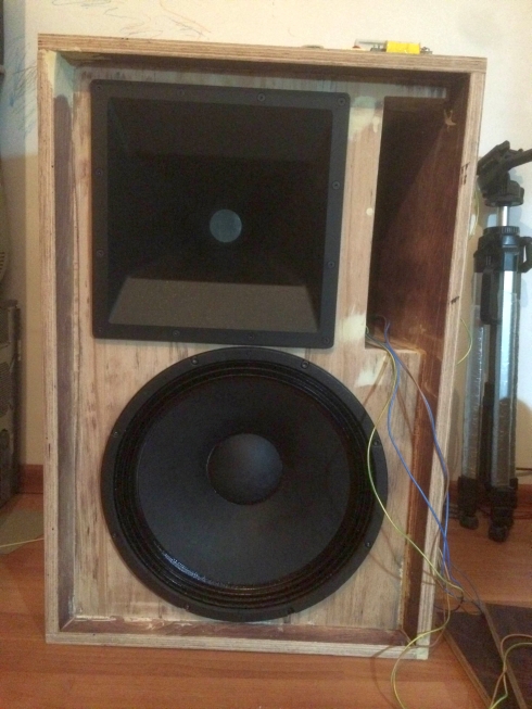

Am reusit sa termin o incinta ( chituit, slefuit ..... multa munca dar merita) mai sunt de acoperit micile imperfectiuni in textutura placajului
un mic test inainte de vopsire
incinta echipata_2.JPG [ 249.61 KiB | Vizualizat de 13849 ori ]
incinta echipata.JPG [ 222.69 KiB | Vizualizat de 13849 ori ]
incinta 2.JPG [ 226.14 KiB | Vizualizat de 13849 ori ]
incinta 1.JPG [ 217.16 KiB | Vizualizat de 13849 ori ]

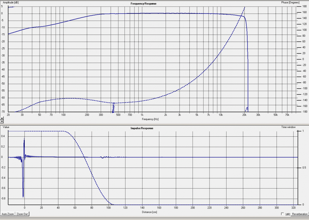

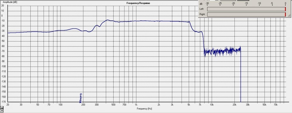

masuratori ... cred ca microfonul a cedat fizic e prea mare caderea de la 7kz la 20 kz
masuratori.jpg [ 182.53 KiB | Vizualizat de 13832 ori ]
Problema rezolvata
grafic masuratori.gif [ 38 KiB | Vizualizat de 13807 ori ]
grafic masuratori_zoom.gif [ 25.02 KiB | Vizualizat de 13807 ori ]

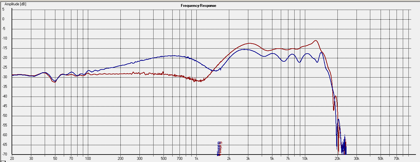

cum invatam din greseli si cum graficul era "foarte liniar" am decis sa schimb placa de sunet cu una USB
si cred ca rezultatele sunt corecte de aceasta data
cu albastru este testul facut pe axa woofer-ului si cu rosu este cel masurat pe axa driver-ului
grafic masuratori-bun.gif [ 24.69 KiB | Vizualizat de 13788 ori ]
