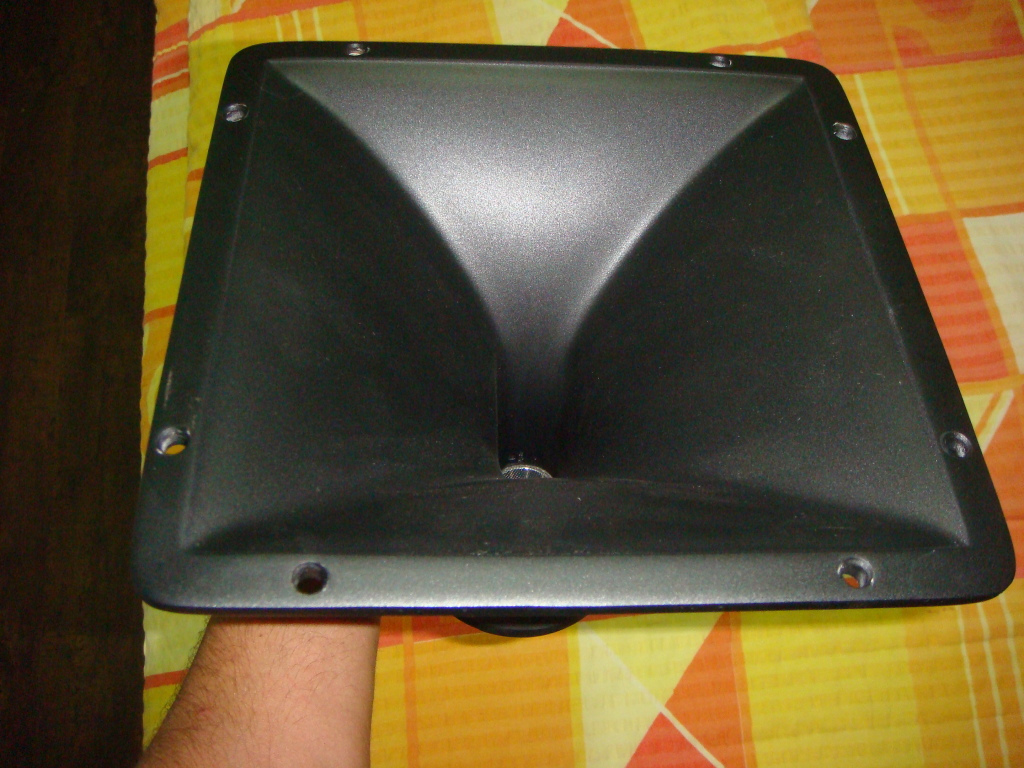

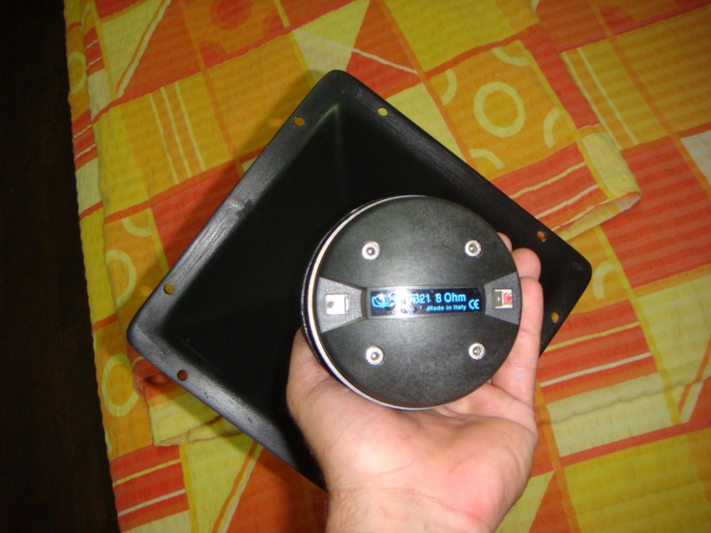

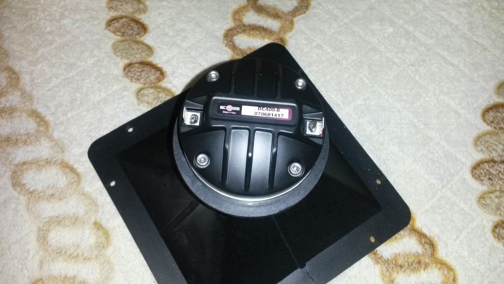

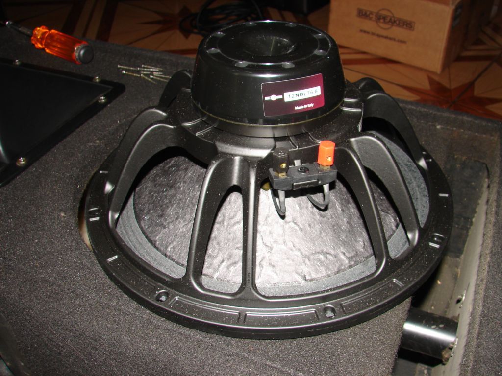

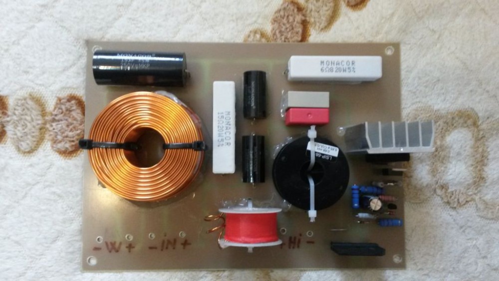

Nu de curand boxele mele au primit noi componente. ( 12NDL76 + DE400 )
Am plecat de la ideea de a obtine cativa db in plus la aceeasi putere aplicata si cred ca am reusit.
Am pus mai jos noile componente, pdf-urile acestora,pdf-ul original al boxei precum si schema filtrului

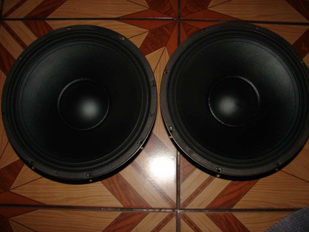

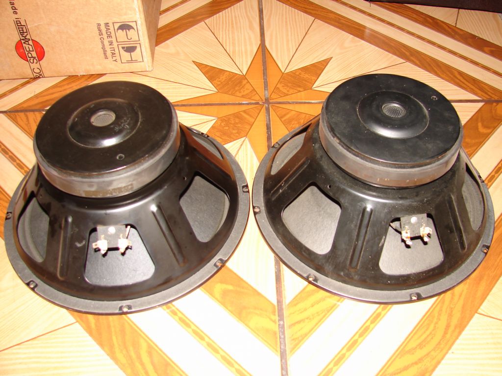

Driverul initial al boxei a fost tot un B&C DE12 ( 25W/RMS cu SPL 106 db )
Wooferul pare sa fi fost un Eminence OEM ( 300W/RMS cu SPL 97 db gama frecvente 50-3500 )
Cred ca se regasesc o parte din date si in pdf-ul original al boxei.
Taierea era undeva pe la 2,5Khz.
Boxa obtinuta acum are un sunet mult mai "deschis" daca ma pot pronunta asa, curat,clar.
Se simte foarte bine si cresterea SPL-ului testat la acelasi volum si pe aceleasi piese 1 la 1 cu vechea configuratie a boxei.

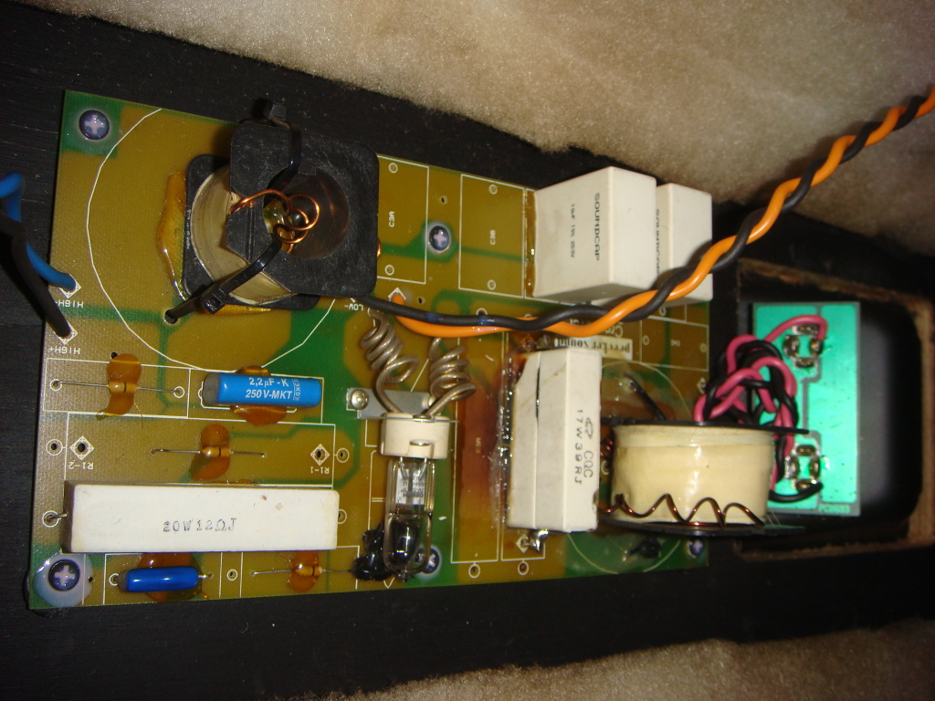

Am urmarit in noua configuratie, sa ating si zona Live ( daca o sa fie nevoie ) din aceasta cauza noul filtru are taierea mult mai jos ( 1,6k - 1,7k )
Momentan sunt doar pareri personale,urmeaza sa ajung cu ele pentru a face masuratori si teste pe care le voi posta aici pentru dezbateri.
Tinand cont ca m-am ghidat doar dupa pdf-urile noilor componente si dupa parametrii incintei cred ca rezultatul obtinut este unul bun,probabil testele vor lamuri acest aspect.
PS: cand ajung acasa o sa postez si poze cu vechile componente

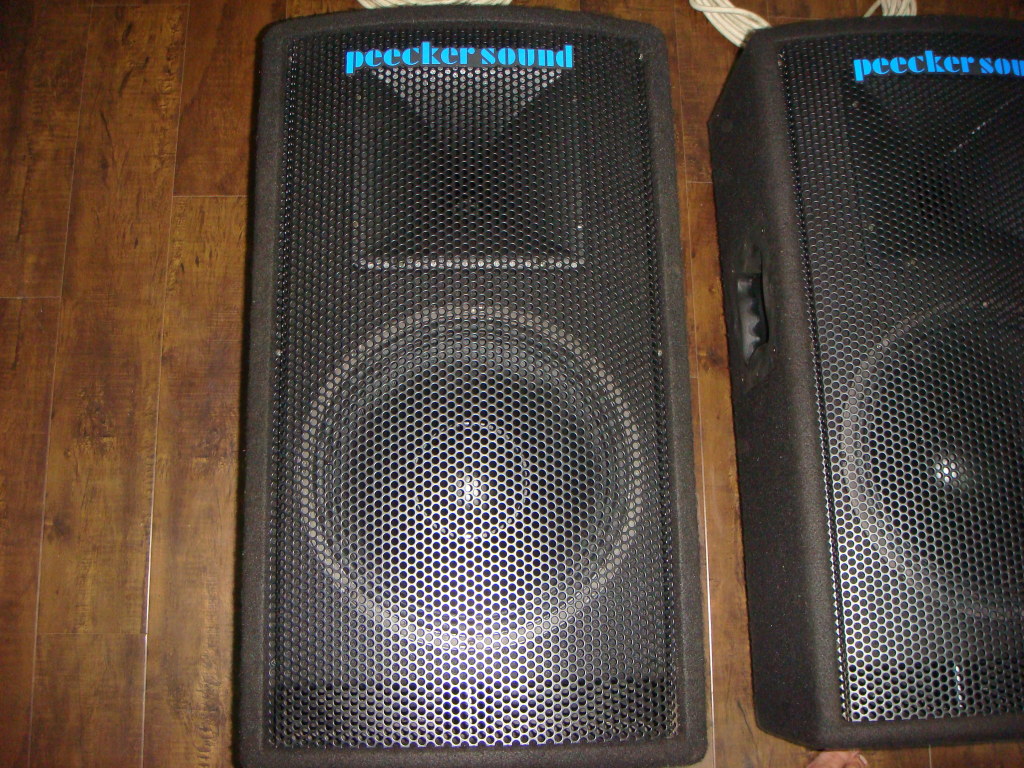

e clar un upgrade fata de ceea ce ai avut
Wooferele cred ca sunt chiar modele de serie. Am senzatia ca se vede in poze locul unde a fost sticker-ul pe laterala.
Daca tu esti multmit de sunet, inseamna ca totul a iesit bine.
Componentele sunt de calitate si destul de performante. 8)
 Subiectul mesajului: Re: Update boxe
MesajScris: Sâm Feb 21, 2015 3:55 am
Woofer-ele sunt identice cu Eminence modelul Delta 12 LF A .
MesajScris: Sâm Feb 21, 2015 9:41 am
Mesaje: 648
Localitate: Bucuresti/Berceni
P Victor scrie:
Posibil sa fie chiar acel difuzor.
De cand am cumparat boxele,eu nu am umblat la ele pana acum.
Si-au facut treaba insa, am considerat ca este vremea unui upgrade si,ca sa nu schimb si amplificarea, am cautat sa obtin ceva db in plus la aceeasi putere aplicata precum si un sunet bun

Dupa o prelucrare sumara a datelor, tinand cont si cele cateva auditii facute in graba cu filtrul realizat de Mihai David, difuzoarele sunt permisive si au un timbru placut, fiind o alegere reusita.
Cu filtrul initial, raspunsul arata un exces de inalte superioare si o potrivire mai putin buna a notch-ului de pe driver (am inteles ca filtrul a fost realizat numai pe baza graficelor date de producator, iar palnia - un element care conteaza enorm - nu a fost cunoscuta):
Cu un minim de modificari rezulta ceea ce se poate vedea in graficele de mai jos:
Cu mentiunea ca varianta 2 cu driverul mai in fata are 12r in loc de 15r.
LE. Raspunsul offaxis, unde apare o noua versiune v3 cu inaltele superioare putin accentuate fata de v1 (15r cu 1uf).
Graficele sunt in ordinea vechi/v1/v2/v3, cu variatie pe verticala +/-10, iar pe orizontala 0/15/30/45/60 grd.
MesajScris: Lun Mar 16, 2015 8:39 am
Mesaje: 648
Am tinut cont de recomandarile lui Ionut si in final,am adoptat versiunea 3 de modificare a filtrului.
In noua configuratie a filtrului,driverul s-a domolit destul de mult,rezultatul per ansamblu al boxei fiind unul mult mai echilibrat iar sunetul obtinut este pe masura componentelor folosite,

Nu vad vreun grafic cu raspunsul complet cu filtrul pasiv conectat sa vad ce se intampla la imbinarea difuzoarelor la punctul de taiere. Acolo se vede daca solutia adoptata este buna.
Later edit : Am vazut si graficul complet. Cred ca atat se putea obtine din aceste componente. E destul de OK.
