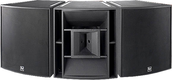

Foarte ciudata aceasta alegere ... ar putea fi posibil , cu conditia ca incinta sa fie de tipul horn-reflex ?

Din graficul impedantei asa si reiese, incinta este br acordata la aprox 56hz.

Era ceva evident :) , in imagine se vad cate doua porturi pe fiecare dintre cele doua laturi verticale .
EV ( de fapt cei de la Altec :) ) au mai folosit acest principiu si la alte incinte , foarte asemanatoare , dar folosind difuzoare coaxiale produse de Altec Lansing .
Studiaza cu multa atentie TOATE atasamentele , vei gasi explicatii suficiente .

cred ca am undeva o poza cu aceasta incinta cu fata demontata
am senzatia ca este mai degraba un waveguide si nu un horn adevarat

E horn adevarat , pana in 200Hz .

rata de compresie este aproape 1 la 1, Eficienta nu va fi la fel de mare ca si la un horn cu o rata de compresie mai mare asa cum este MT122

MT122 este un superhorn ...
