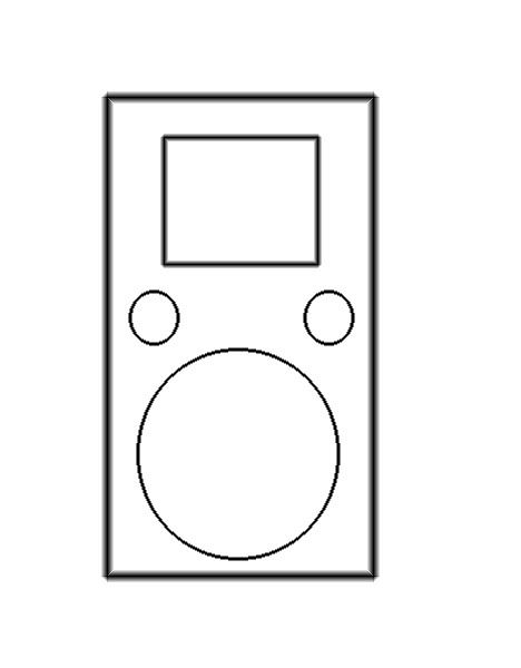

alta intrebare.....am gasit o problema....hornul ph220 nu incape in incinta...pe schita latimea hornului trebuie sa fie de 136mm iar ph220 are 175....ma gandeam sa fac porturile cat mai scurte, sa pozitionez woofer-ul in partea de jos si sa pun porturile in spatiul liber ramas intre woofer si horn.....ce dimensiuni mi`ar trebui la porturi sa fie cat mai mici in diametru si cat mai scurte....eu ma gandeam pe undeva pe la 40mm diametru si 100 mm lungime....incinta are 50L cu difuzor si cu tot in ea.....si in proiect este acordata la 60hz...mie imi trebuie acordaj la 50 hz cu dimensiunile porturilor cat mai mici posibil
ceva de genu`..

fa porturile triunghiulare in colturile de jos ale boxei :lol:

aha...si cum calculez laturile....ce dimensiune sa aibe....si ce lungime....ca sa acordez la 50hz incinta?

il calculezi ca un patrat si apoi ii duci o diagonala si imparti patratul in 2 triunghiuri.
