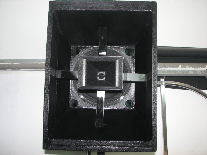

10 toli,150 W, 4000 HZ,MAG.
driver 1 tol 50 W,Reflex-Ungaria.
IMG_1591.rar [2.5 MiB]

am redimensionat imaginea
IMG_1591.jpg [ 196.57 KiB | Vizualizat de 12878 ori ]
recomand pe viitor sa nu mai adaugi imagini atat de mari ca atasament
arata interesant, cum se comporta?

Raspunsul in medii este foarte bun,un SPL ridicat,basul coboara putin prea mult pentru un satelit,arunca membrana la X max la putere mare si a trebuit sa umblu la filtru ca sa il mai reduc,din pacate constructia mi-a dat bataie de cap;(acum 6 ani am mai facut genul asta de incinte,dar la un atelier de tamplarie si cu MDF 8 staturi.Nu gasesc in Cluj MDF,sau astia de la depozite nu inteleg ce-i ala,pentru ca imi arata ca MDF altceva....). Suna ....acum dupa modificarea filtrului exact cum vreau eu...plesnitura de medii joase in piept.Mi-e cam teama ca nu ajung basii de 350 W NOMINAL de la MAG pe 12 toli pentru acesti sateliti.
In rest cum intra salariul o sa-i mochetez pentru ca cu PAL nu mai fac niciodata.Cutiile de bas sunt din TEGO de 20 mm.
Singura problema este ca nu stiu sa dimensionez eventurile,nici nu stiu daca trebuie sa la bag un tub si la ce lungime,daca ma puteti ajuta...

incerc... cam complicat,putin.Nu pot sa le pun direct pe forum ?
cam asta e munca de o saptamana...cat de curand o sa lipesc mocheta ca si pe basi

le-am pus in sfarsit...

Proiectul dupa care ai construit incinta aceasta il poti posta sau este de pe net?

Nu este nici un proiect...

Daca vrei fac masuratorile in cm si le trimit...

As incerca o incinta de test. Dimensiunile celor 4 vent-uri sunt calculate sau le-ai dat ulterior asamblarii?
