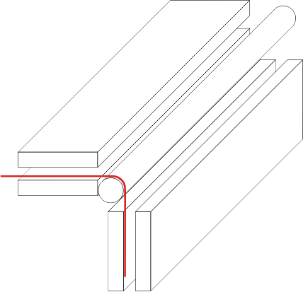

cum se poate indoi tabla pe rotund la colturi fara sa ai acces la matrite sau abcant ?
 Subiectul mesajului: Re: Fullrange 2x12"+1x2"
MesajScris: Dum Sep 15, 2013 9:48 pm
Mesaje: 19933
faci un jig cu o teava rotunda si 2 placi de pal
prinzi tabla cu multe suruburi de fasiile de pal si apoi o indoi peste teava de otel
lasi distanta intre placile de pal exact zona care va fi indoita pe rotund
sper ca intelegi ce spun.

Mesaje: 129
cam asa se face daca am inteles bine

Mesaje: 19933
da, asta ar fi solutia
