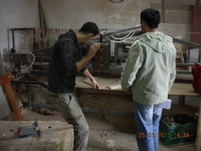

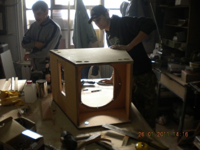

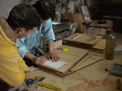

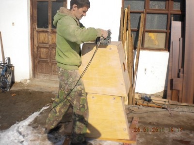

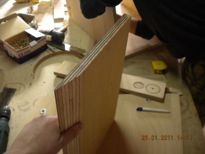

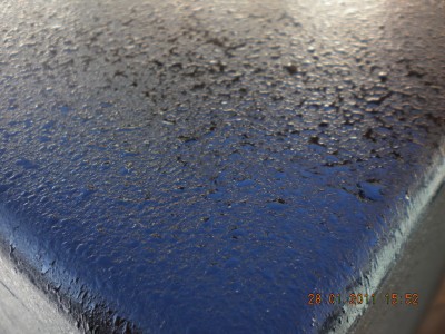

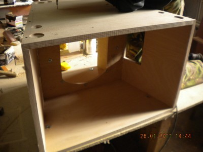

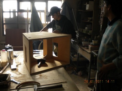

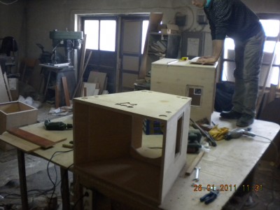

Merge treaba..revin si cu incintele gata facute! Niste poze in timpul lucrarii;
atelier 22 010.jpg [ 207.48 KiB | Vizualizat de 10294 ori ]
atelier 22 008.jpg [ 197.09 KiB | Vizualizat de 10294 ori ]
atelier 22 006.jpg [ 201.26 KiB | Vizualizat de 10294 ori ]
atelier 22 004.jpg [ 212.79 KiB | Vizualizat de 10294 ori ]
Atelier 2 001.jpg [ 216.27 KiB | Vizualizat de 10340 ori ]
Atelier 2 002.jpg [ 213.76 KiB | Vizualizat de 10340 ori ]
Atelier 2 003.jpg [ 212.34 KiB | Vizualizat de 10340 ori ]
Atelier 2 006.jpg [ 211.08 KiB | Vizualizat de 10340 ori ]

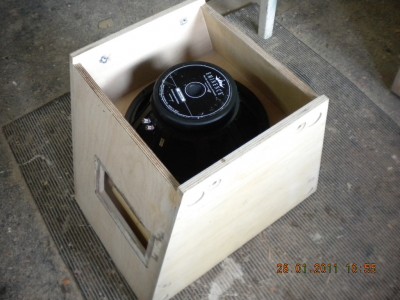

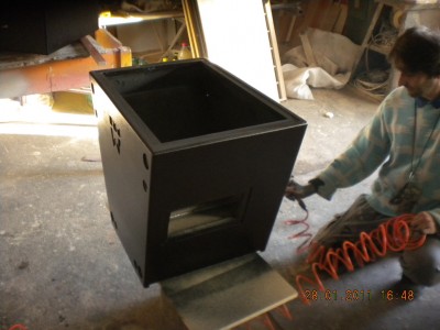

Inca niste poze:
Horn 15zoll 009.jpg [ 209.5 KiB | Vizualizat de 10278 ori ]
Horn 15zoll 007.jpg [ 209.62 KiB | Vizualizat de 10278 ori ]
Horn 15zoll 001.jpg [ 208.79 KiB | Vizualizat de 10278 ori ]
Horn 15zoll 004.jpg [ 215.4 KiB | Vizualizat de 10278 ori ]
Horn 15zoll 008.jpg [ 221.28 KiB | Vizualizat de 10278 ori ]

si pana unde vrei sa cobori cu frecventa?
cam prea inghesuit difuzoru',
 Subiectul mesajului: Re: Sateliti 15"+2" HornLoaded
MesajScris: Sâm Ian 29, 2011 12:39 pm
Mesaje: 629
Localitate: timisoara
parca pana la 80 Hz,ma tare indoiesc ca va cobora atat :roll:
MesajScris: Sâm Ian 29, 2011 1:06 pm
din cate vad este un waveguide
rata e compresie este mica , aproape unitara.
este posibil sa se atinga F3 de 80 de Hz insa cu eficienta mai mica decat in cazul unui horn clasic.
MesajScris: Sâm Ian 29, 2011 6:16 pm
Mesaje: 518
sper sa nu ma insel dar incinta asta va fi moarte curata pentru KappaPro15A.
acolo trebuie un dif. mai solid,cu BL peste 18-20.
o sa-l fortezi pana se va arde din motive de randament scazut.
Daca studiai putin ce ti-am recomandat mai sus ,reuseai sa faci un top care sa scoata tot ce are mai bun acest difuzor.

Inca n-am auzit cum suna boxele,n-am avut chef sa lucrez cu ele,asta e adevarul! :mrgreen: E samabata..stau acasa,putina muzica, relax, bere etc. + am terminat cu prietena..sarbatoresc acum ca sunt independent,ma simt bine!
Sa trecem la subiect: Am mai avut(am realizat) incinte ft. asemanatoare,dar numai pt. mid-bass( 65Hz-1500Hz, front loaded horn). Asta e al 3 lea!!!
Am si poze undeva..
Ce sunt incintele pe care am prezentat? Sunt niste incinte,construite dupa multa experienta( am folosit si la sonorizari,ca sa vad ce se intample,cum se comporta,am avut un sistem de 3 cai,stiti..) , este un proiect modificat "front loaded horn" !
Acum de o vreme, am hotarat ca fac un coaxial top cu aceste difuzoare, dar mai compacta! Stiu ca trebe horn mai mare ca sa coboara mai bine dar ..intrebarea este: Am nevoie sa coboara mai bine?NU! E perfect,asa 80hz..16Khz! De ce sa folosesc incinte-horni mai mari dca n-am nevoie?! (mentin: am mai construit 2 modele, dar ptin mai mari si am folosit de mai multe ori)
..16Khz! Am scris 16Khz ca sa nu scriu 18Khz, sincer ,nu ma intereseaza ,sa sune bine si cat mai placut! Sa aude bine si frecventele tzz..tzzz, cum trebuie!
In caz dca nu suna boxele cum doresc eu?(mentin ca sunt pretentios) Vine proiectul nou.. no limit! :mrgreen: :wink:
