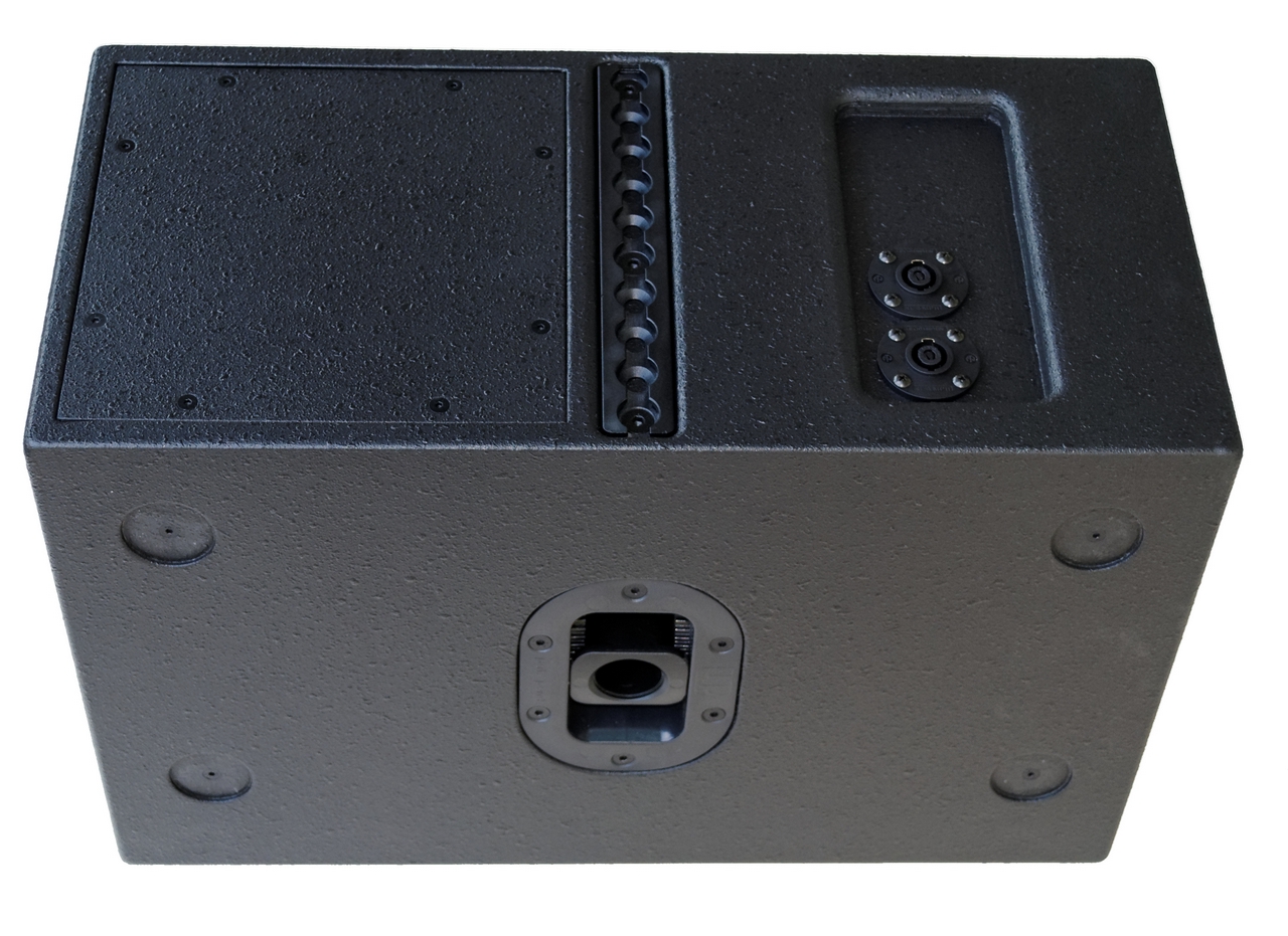

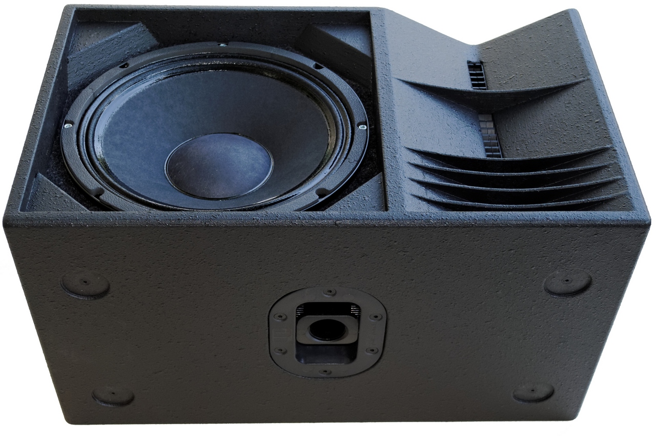

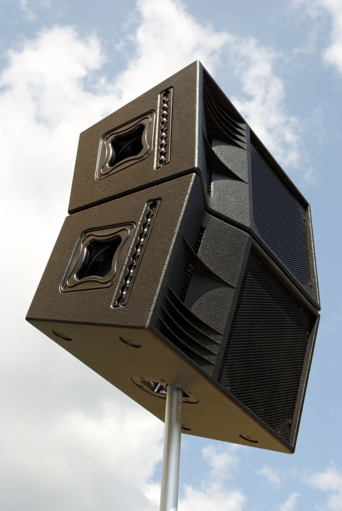

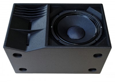

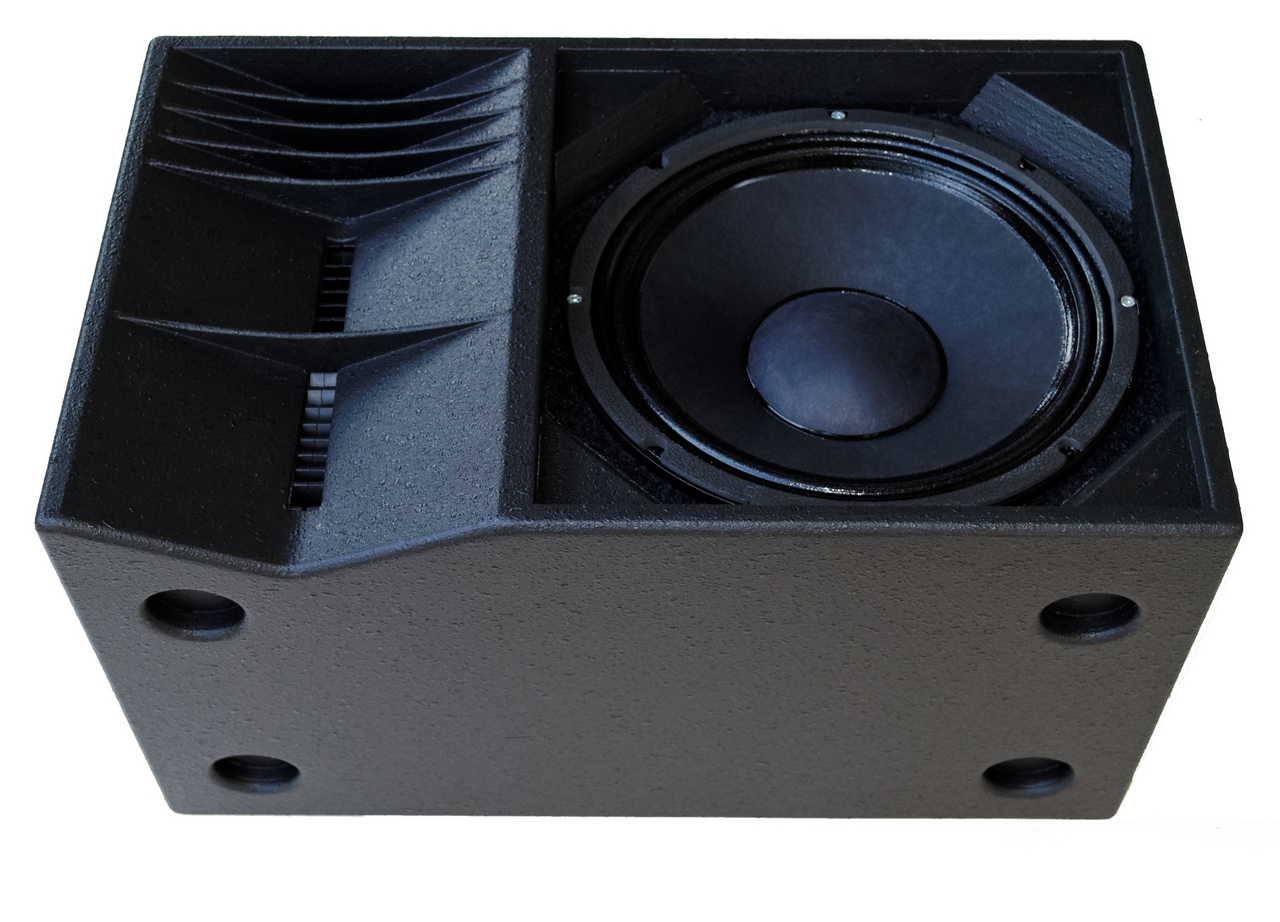

Top pentru un line array economic, compact și portabil.
12” SNII-12MB (600w rms - 8 ohms)
1,5” PreNEO-740 (100w rms - 8 ohms)
Crossover pasiv ordin II + protectie electronică - 1100Hz
Acest tip de boxă este destinată în principal celor care fac sonorizări mobile.
Principalul avantaj față de topurile clasice este dispersia constantă, de circa 140 grade pe orizontală și de 20 grade pe verticală.
Două topuri suprapuse acoperă o plajă de 140 x 40 grade (HxV), având un SPL mediu de 105dB ( 85hz - 18Khz).
Sistemul ideal ar fi compus din 4 suburi (Push Pull Band Pass Horn - 2x15”) + 4 topuri.
Amplificare procesată de 2 x 1200w rms pe topuri și 2 x 1800w pe subjoase.
