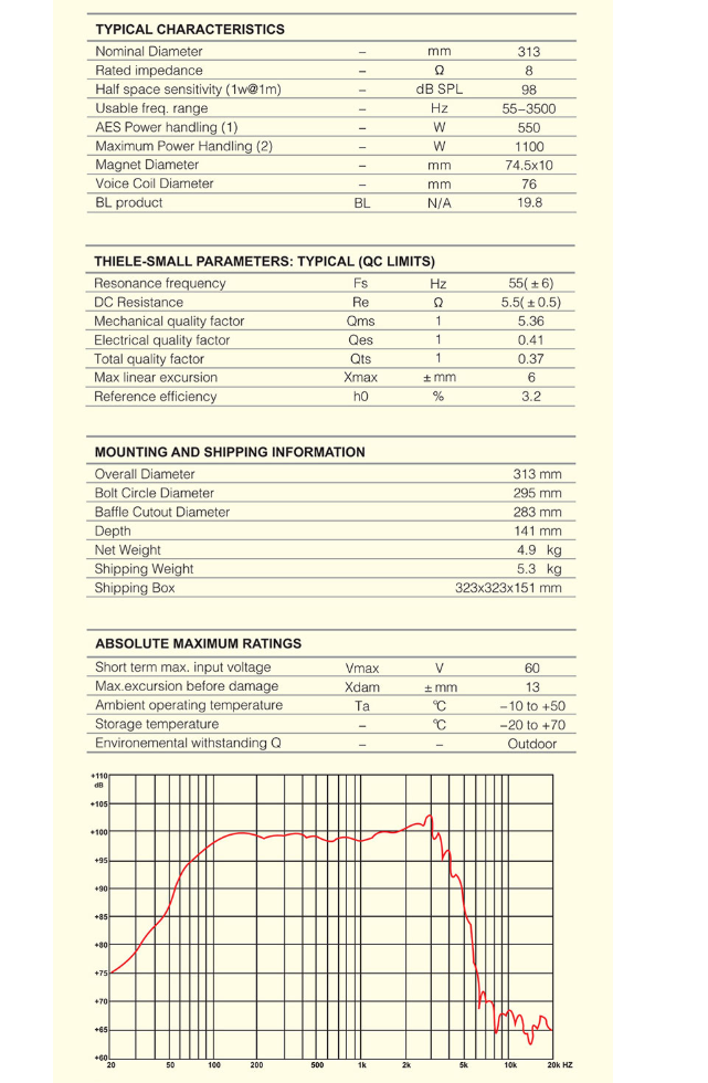

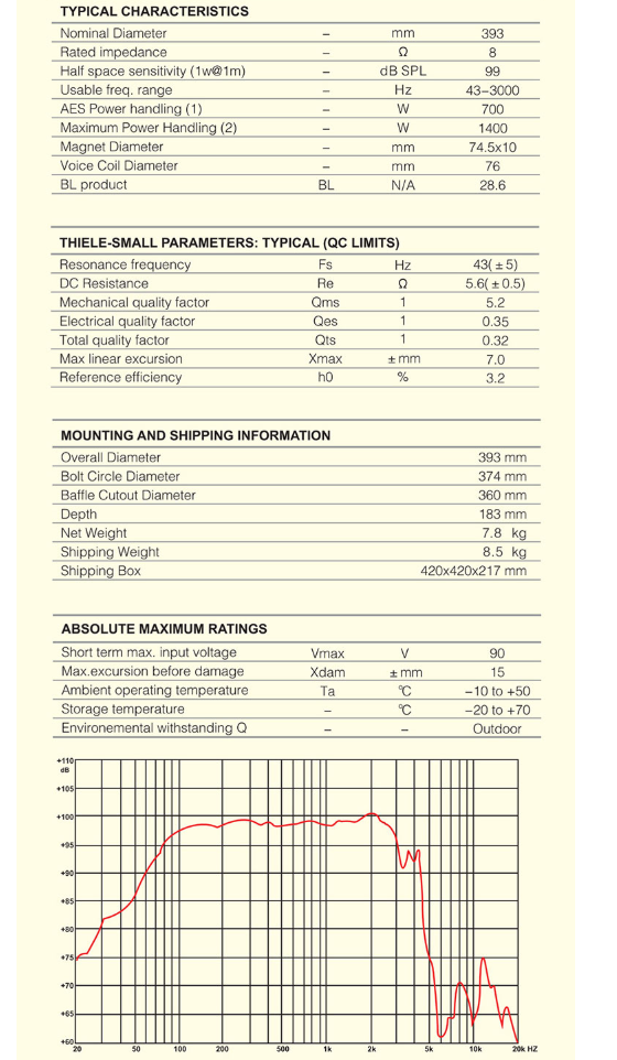

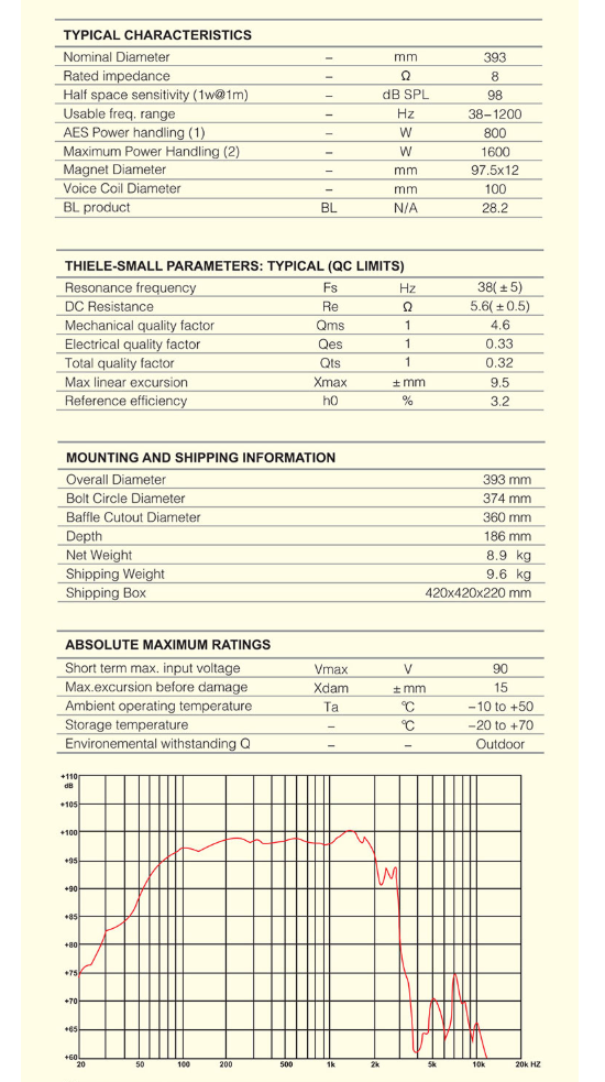

Salutare tuturor,
Imi cer scuze ca nu am mai fost activ in ultimi 5 ani, dar nici nu prea am avut de lucru in ultimi 2 ani prea mult, acum ce am reinceput sa fac cate ceva :)
Momentan detin 4 LSW118 echipati cu 18hp1020 de la faital ( varianta nu mai exista :( ) cu 2 topi echipati cu acel diff pe 15 medii china si hf114 16ohmi de la faital (bi-amped, 600w 8R pe medii si un ecler apa600 pe inalte)
Sistemul in sali suna bestial, dar in aer liber parca mai trebe mult sunet.
As avea nevoie de un sfat pentru imbunatatire.
Ma gandeam la un line pe 2x12"+4x1.4" 8 bucati sau 4 x-tro-uri . Nu e nimic batut in cuie
As dori ca sistemul sa se poata folosi si in parti mai mici. Intregul sistem sa faca fata la 3k pers in aer liber si in hale, gen balul bobocilor, after-uri, concerte etc. Cu optiunea de a suspenda topii de schela, sau peste basii,in cazul in care nu am schela( freetekparty )
Diffurile atasate le am,4 din fiecare, daca mai trebe suplimentat nr de diffuri as merge tot pe acestea ( as dori sa raman la acest producator)
Comentariu fişier: diff bass 15
1513.PNG [ 348.13 KiB | Vizualizat de 5115 ori ]
Comentariu fişier: diff medi 15
1512.PNG [ 347.49 KiB | Vizualizat de 5115 ori ]
Comentariu fişier: diff 12 var 3
1209.PNG [ 349.44 KiB | Vizualizat de 5115 ori ]
