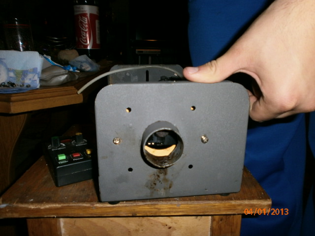

Pune o poza cu arzatorul ca sa vad daca se potriveste cu cel pe care il tin eu de rezerva. poate ai noroc si te pot ajuta.

Bogdan Petrusel are dreptate... pune niste poze cu scula sa vedem despre ce e vorba :lol:

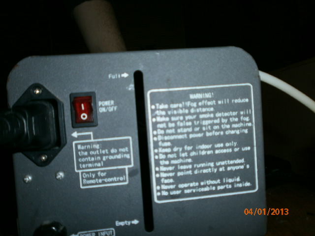

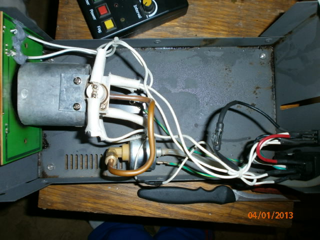

apropo e adusa din america si e la 110

..... si probabil a fost pusa in priza la 220 V, nu?
e clar ... e ars arzatorul
ia-ti adio de la ea

am transformator de 110 .deci nu am ars sigur masina
