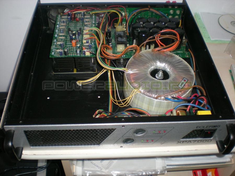

Se da o bucata ECLER XPA7000 care din motive inexplicabile intra in protectie aleator pe canalul 2. Ulterior s-a dovedit a fi o problema cauzata de praf care in combinatie cu lichidul de fum a devenit conductor si a afectat un tranzistor si o dioda de pe modul.
la noi in service, nu sta nimeni sa caute defectul aparut ci se inlocuieste modulul afecta cu altul nou, piesa de schimb originala furnizata de ECLER doar distribuitorilor (in caz ca vreti sa cumparati doar module, va spun de pe acum ca nu se comercializeaza)
mai jos avem pozele in care amplificatorul are unul din module extras pentru inlocuire.
amp1.jpg [ 173.03 KiB | Vizualizat de 6088 ori ]
amp2.jpg [ 169.3 KiB | Vizualizat de 6088 ori ]

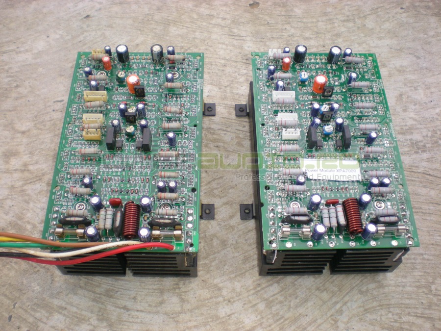

poze cu modulul vechi (stanga) si cel nou (dreapta) - se poate observa ca sunt identice.

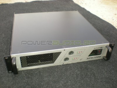

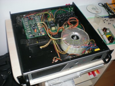

si poze cu amlificatorul reparat. In acest moment totul este exact asa cum a fost in ziua cand amplificatorul a iesit prima oara pe poarta fabricii. Daca este curatat macar o data la doi ani si nu este expus la medii umede sau corozive acest amplificator va mai functiona inca 10-15 ani fara probleme.
amp5.jpg [ 148.44 KiB | Vizualizat de 6088 ori ]
