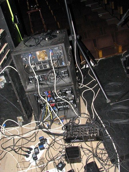

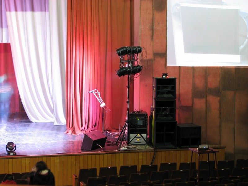

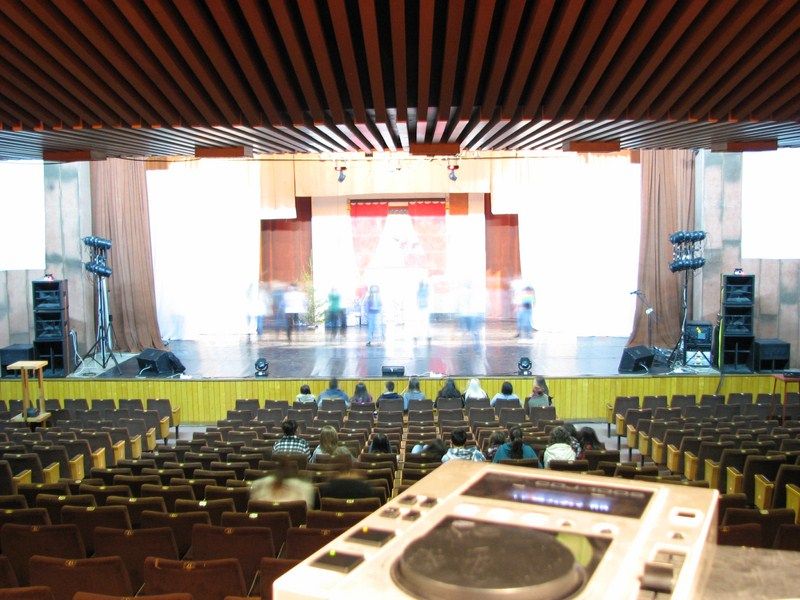

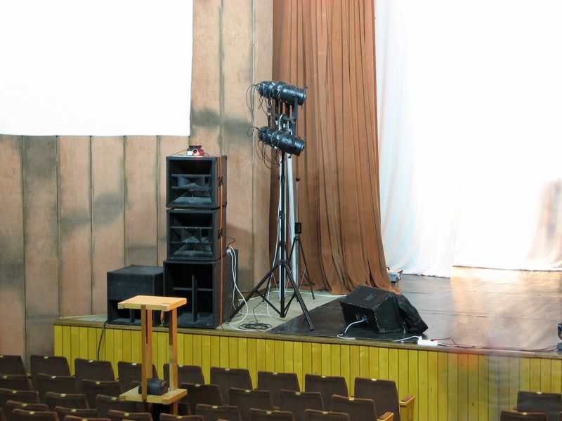

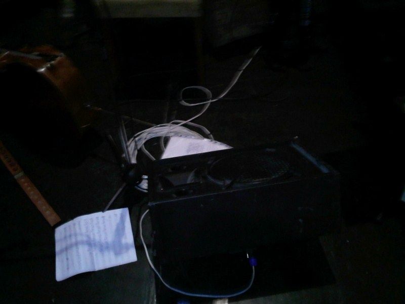

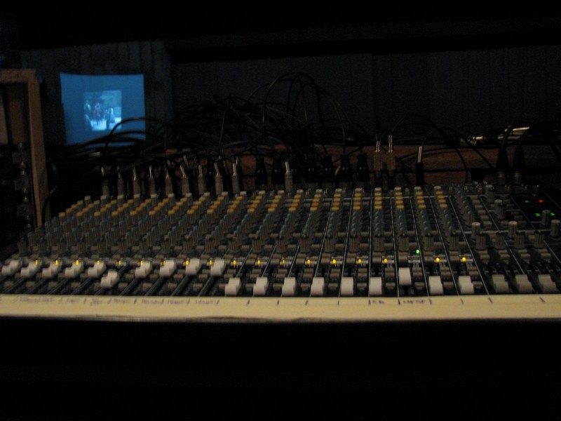

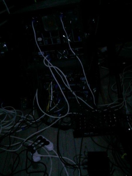

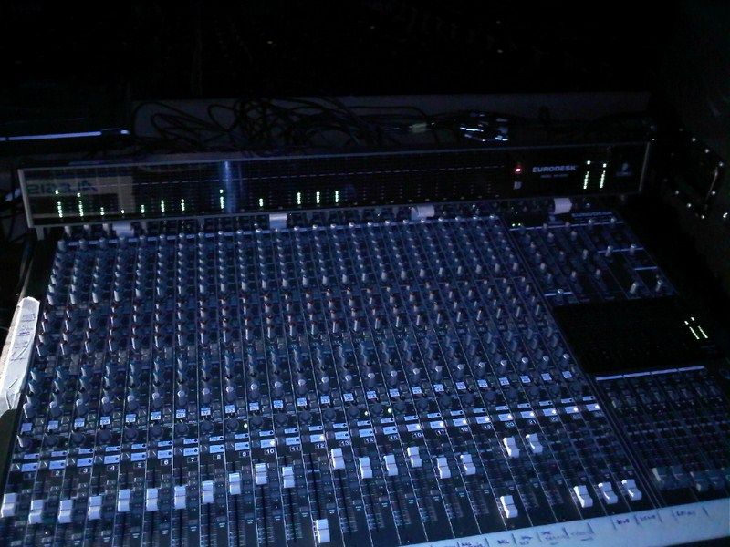

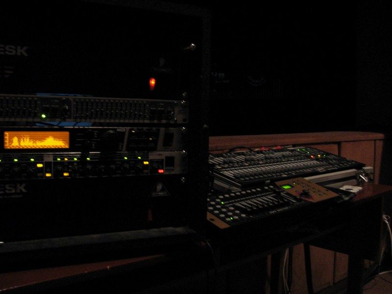

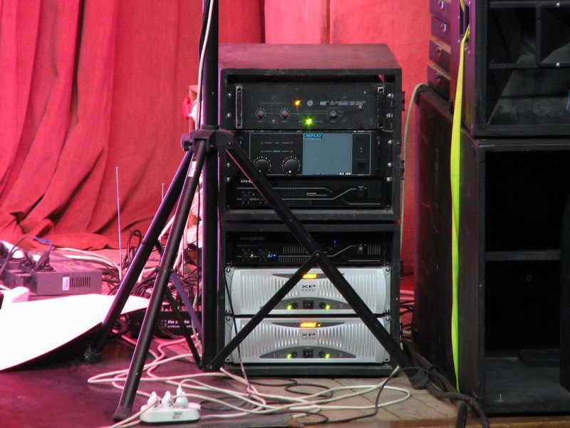

Sistem folosit, 4 bass, 4 mid inalt, folosit in 3 cai. xp 3000 pentru basii, xp 2000 pentru medii, max 1500 pentru inalte. max 2500 pentru monitoare si un amplif cu 2 x 200 de watt tot pentru monitoare.

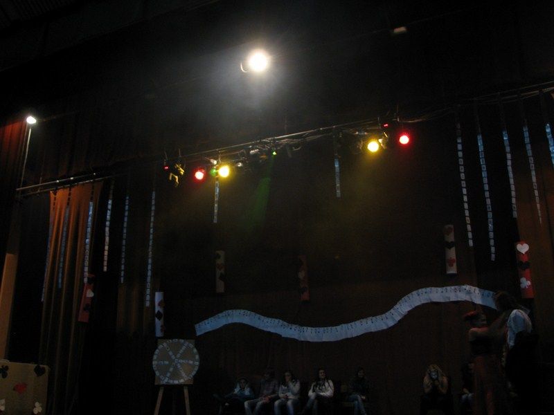

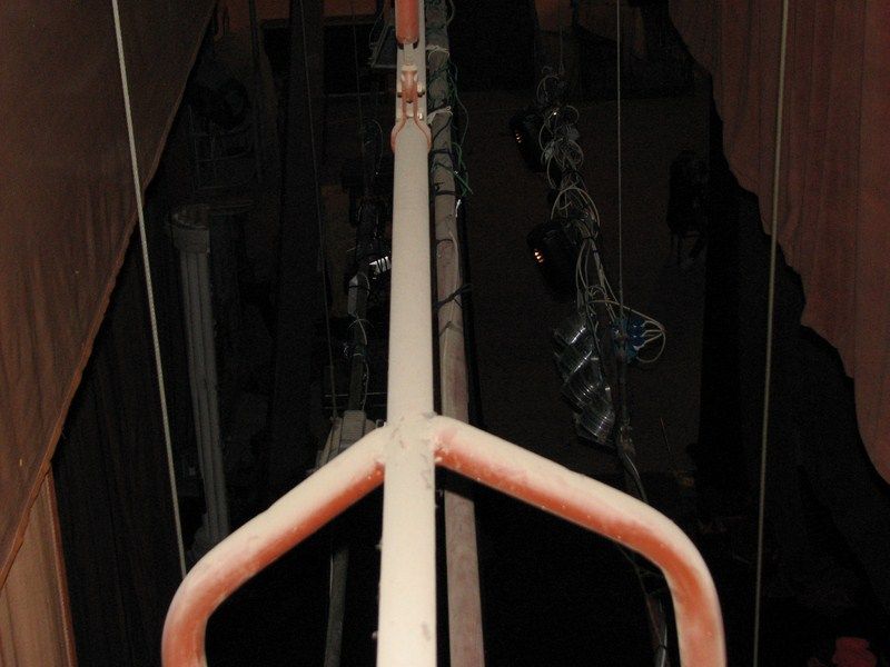

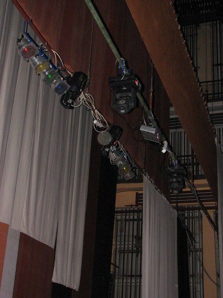

16 led par 64, 8 par 56 cu bec 500 de watt, 2 aparat de fum 1500 de watt, un strobo de 1500 de watt.

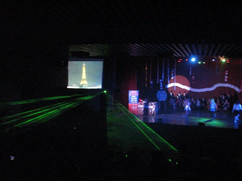

4 moving head, 2 scannere, 4 laser.

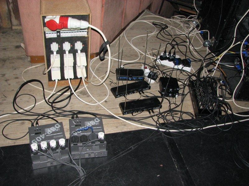

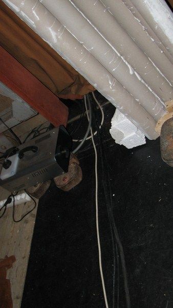

un singur lucru am sa-ti reprosez: nu au ce cauta cablurile de semnal, mai ales de microfon pe langa firele de 220
