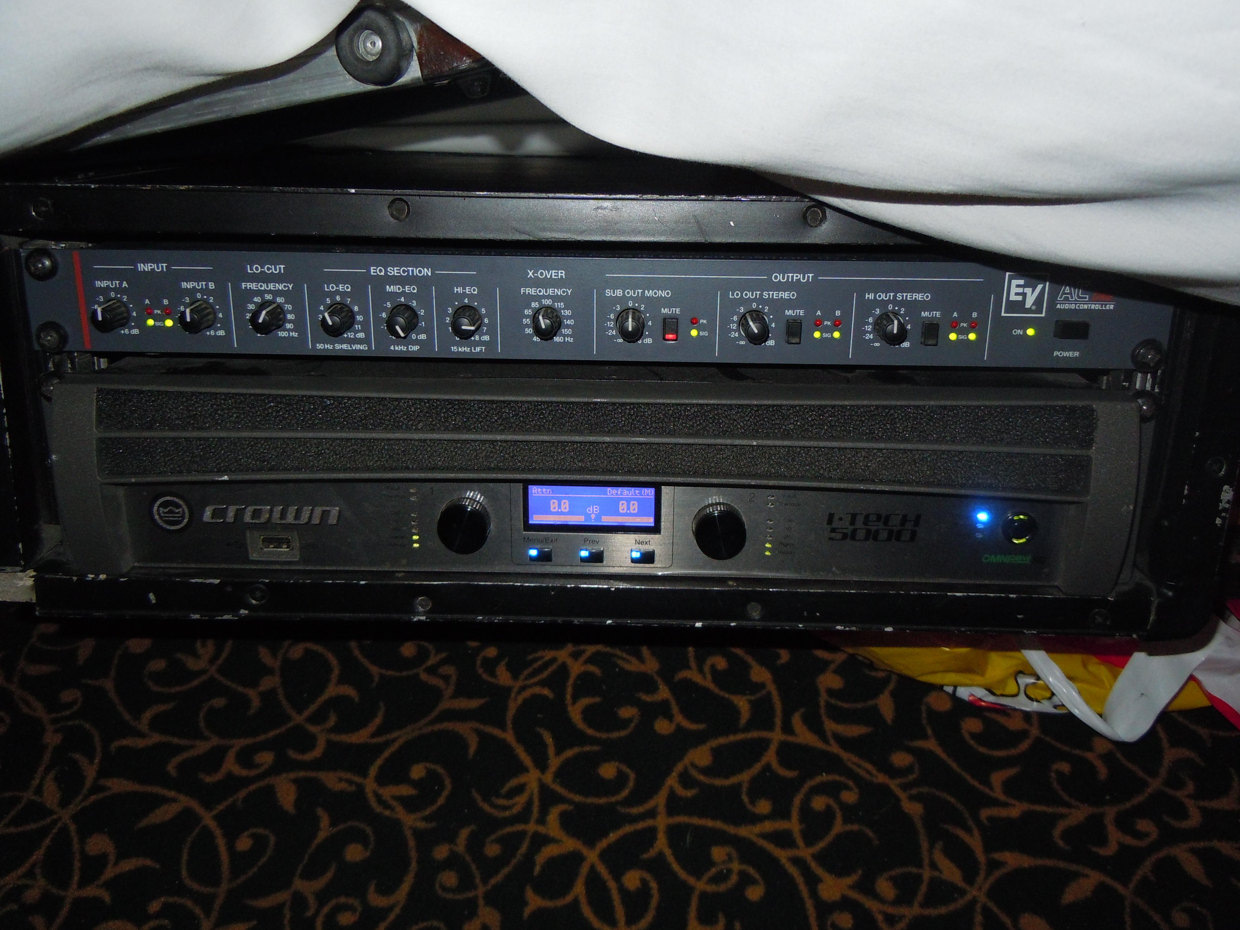

Echipamentul clasic folosit, arhicunoscut, insa cu mici modificari la boxe si amplificare:
CDJ400+DJM800+Traktor Scratch Pro (n-am avut timp sa instalez Traktor Scratch Pro 2, ca abia l-am cumparat de la ei)+SM58S cu fir si Beta 58 Wireless.
Crossover Ev AC One, nivele 0db IN, 0db Hi OUT si -3db pt Low Out,setare + 4-6db Shelving la 50Hz, mediile pe 0 si un lift de citiva db la 15Khz.
Basii au fost setati cu low cut la 55Hz si hi cut pe la 85-90Hz, mai spre seara cind m-am dat la ei, am taiat la 100Hz de zumzaiau si dintii in gura la 1m de boxe.
Satelitii de la taierea superioara a bass-ului in sus (85-100Hz)
Crown Itech 5000HD pe cei 4 Outline Minibass dotati cu RCF MB15N401 :roll: :twisted:
Leco Amplifier pe medii inalte, satelitii Ev dotati cu MB15N401 si Seleniun D2500TI.
Un sunet exemplar, veti auzi si in filmare (cu ampliful in usor prag de limmiting) transparenta sunetului si claritatea medii inaltelor.
