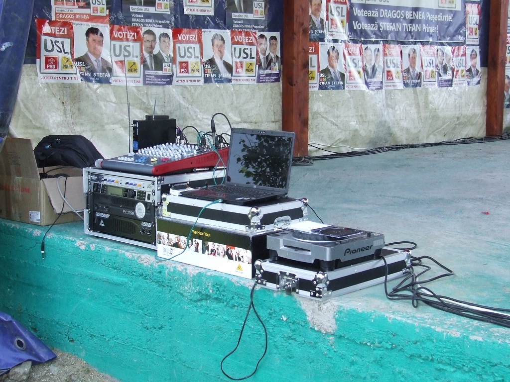

4 basi RCF ESW 1018 clone;
2 sateliti PA 12+1.5;
2 sateliti electrovoiceELX 115P activi
2 monitoare scena Peavey PR15
2 microfoane wireless
Amplificare 1 x Behringer EP2500+ 1 x Peavey PV1500
Prelungitoare tambur 3x2.5+cabluri de toate felurile, mai putin unul care imi trebuia neaparat !!!! :oops:
Din lipsa acestui cablu si a timpului, a trebuit sa punem in paralel satelitii PowerAudio si monitoarele de scena, astfel incat am cam fost limitati ca volum. Sistemul mergea mai tare, dar......
S-a auzit destul de bine pentru timpul pe care l-am avut la dispozitie (practic la 12 minute dupa ce am ajuns a inceput spectacolul - muzica populara, amestecatura negative+pozitive)
In rest, umilul meu sfat: CABLURI BUNE SI CAT MAI MULTE !!!!

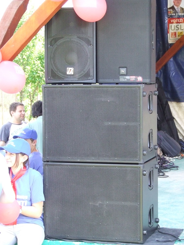

Comentariu fişier: Stackul din stanga
DSCF7405.JPG [ 261.28 KiB | Vizualizat de 3451 ori ]

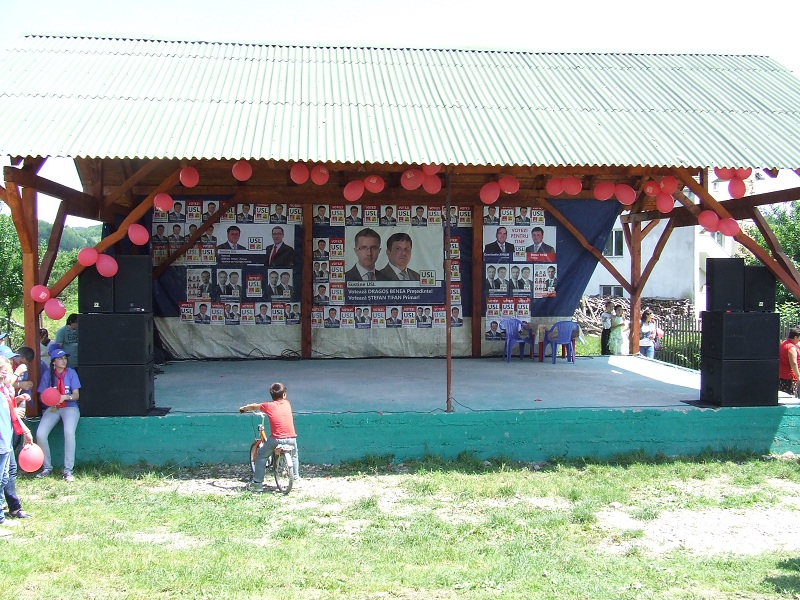

Comentariu fişier: scena, cu satelitii care ar fi mers pusi mai sus...
DSCF7403.JPG [ 253.19 KiB | Vizualizat de 3451 ori ]

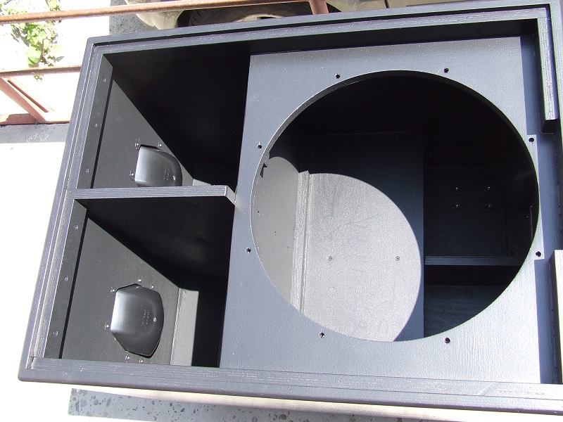

Comentariu fişier: Asta-i un bas in faza de constructie
DSCF7390.JPG [ 172.39 KiB | Vizualizat de 3451 ori ]

Da, Warnex, roti, pufere, difuzoare si manere de la Mircea.
C18 in basii astia suna bestial, mai trebuie un pic rodate difuzoarele. Nu am inca un amplificator destul de puternic pt. ei, dar sper sa strang bani sa-mi iau un DT 6800 :lol:
Am muncit mult la ei, au costat mult (placaj mesteacan 13 straturi, Warnex, manere, roti etc), dar rezultatul este mai mult decat satisfacator. Mai urmeaza inca 2 sau 4 pt. completarea sistemului si apoi niste sateliti (poate line array). Cel mai nasol a fost cu manerele, am facut un sablon si am decupat totul cu freza.
Cine spune ca e usor ori nu stie, ori n-a pus mana niciodata sa-si faca singur ceva.
Ce am remarcat este ca pt. basii astia nu am sateliti destul de coiosi, plus ca ar fi trebuit pusi mai sus pt. ca scena era la baza unui deal.

Comentariu fişier: Asta e rackul de la campania electorala
DSCF7401.JPG [ 373.09 KiB | Vizualizat de 3380 ori ]
