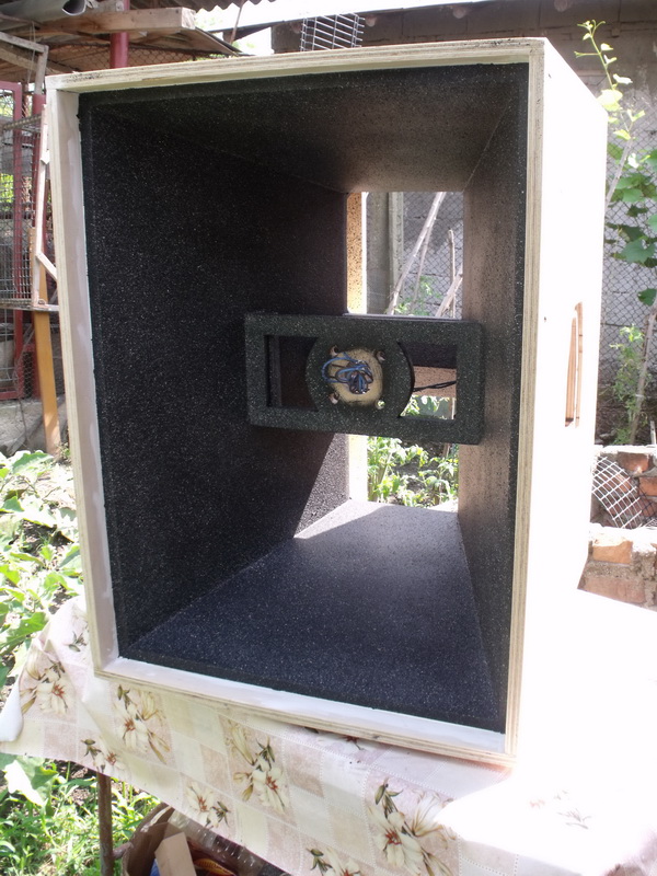

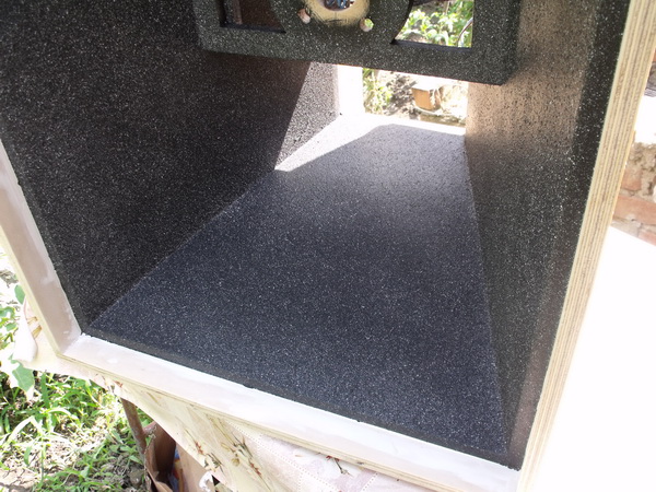

sambata este programata mochetarea si sper sa am timp si pt cateva masuratori pt proiectarea filtrului pasiv
2.jpg [ 145.72 KiB | Vizualizat de 9758 ori ]
1.jpg [ 205.49 KiB | Vizualizat de 9758 ori ]

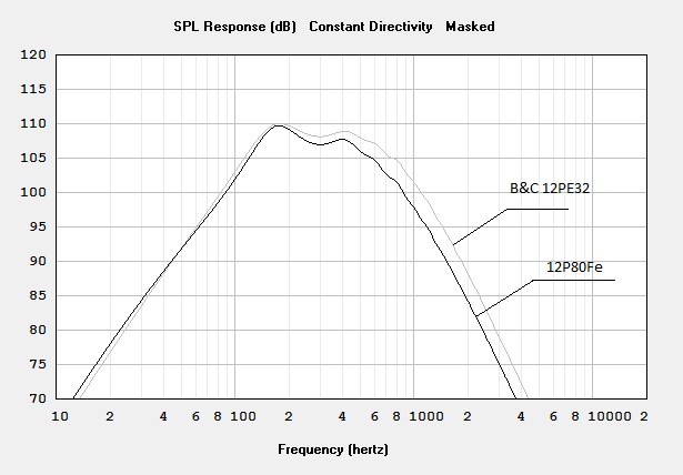

Gabi , te rog sa faci o simulare a functionarii hornului tau folosind doua difuzoare de tipul Beyma 12P80Fe ...par a fi o revelatie incredibila .
12P80Fe sunt difuzoare specializate pentru aplicatii mid-bass in horn , suporta o putere foarte mare , iar pretul nu este exagerat .
In incinta VL24 fac minuni ... o cunostiinta a inlocuit pentru o proba si a ramas impresionat de calitatile acestui difuzor .
Din pacate incinta va deveni foarte grea , fiecare difuzor avand " doar " 12 Kg ...
Astept si confirmarea ta :D si daca e posibil si graficele !

Victor , am simulat aproape toate difuzoarele de 12" pana am ajuns la B&C 12PE32 ,conform graficelor este cel mai apropiat de original .. . acum trebuie vazuta si partea practica care in audio mai mereu este diferita de teorie.....

Multumesc pentru confirmare !
Se pare ca a avut dreptate...difuzorul este total OK .

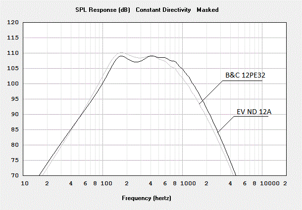

am pus si graficul comparativ intre difuzoarele Ev din fx12 si B&C ( raspuns in hornul construit de mine nu in FX12 )
