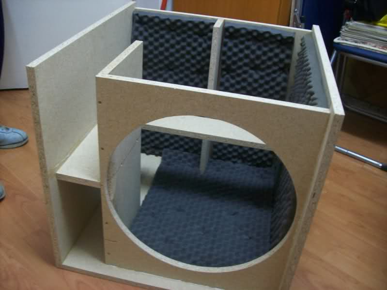

Buna as dori sa ma ajutati cu proectarea incintei pentru difuzorul B&C 18PZB100 acestia sunt parametri

as dori un model cit mai simplu de incinta spre exemplu asa model
1y5uzl.jpg [ 61.6 KiB | Vizualizat de 6088 ori ]
24obqqa.jpg [ 46.09 KiB | Vizualizat de 6088 ori ]

viewtopic.php?f=25&t=15021
Merge foarte bine si cu 18pzb100.

mersi mult...sper sa mearga......!
