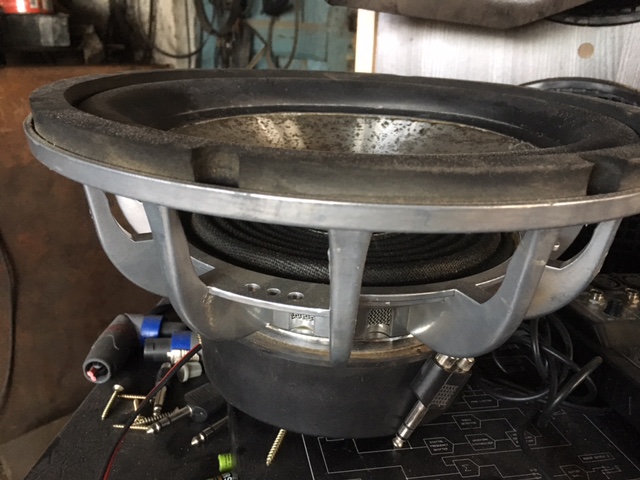

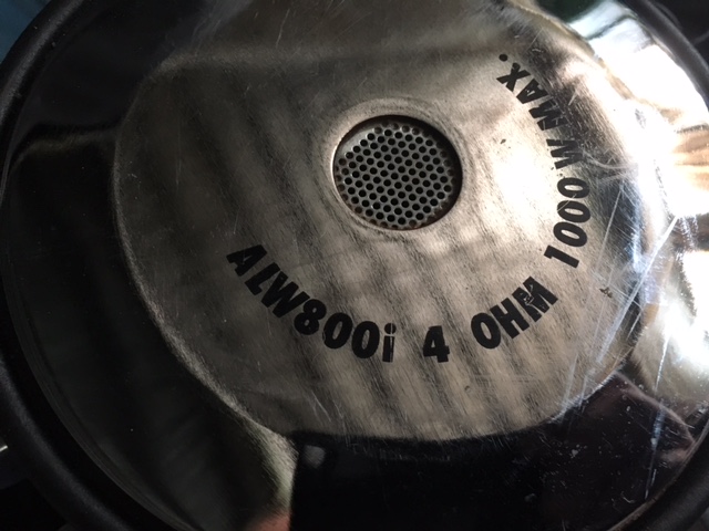

Va salut. Am doua difuzoare Novex ALW800i si as vrea sa le construiesc o incinta potrivita. Ma puteti,va rog,ajuta cu un sfat schita sau calcul? Difuzoarele au 12".O sa incerc sa pun si o poza.

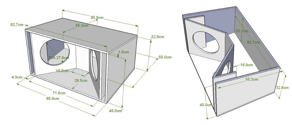

S-ar potrivi acest model de incinta?

calculeaza te rog volumul intern al incintei din imagine si o sa fac o simulare

Daca nu am gresit volumul interior al incintei este 85573.68 cmc

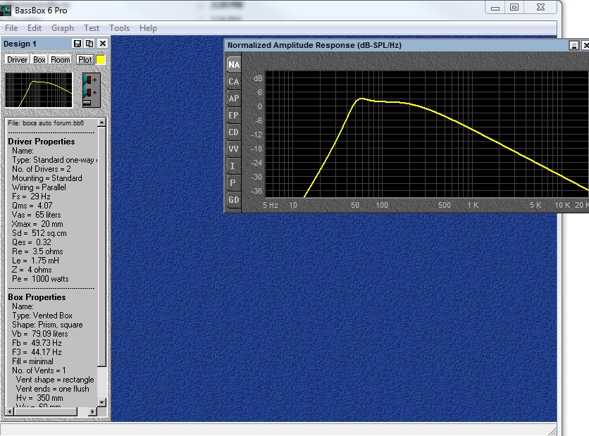

recomand asa
lateste porturile la 60mm
lungeste porturile la 250mm

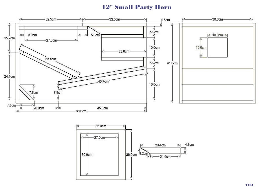

Va salut. Sper sa nu va plictisesc si revin cu o schita pentru o incinta tip horn ( inteleg ca au randamentul mai bun decit o incinta bas-reflex) ,schita, pe care v-as ruga sa aruncati o privire. As alege sa construiesc o astfel de incinta tot pentru unul din difuzoarele pe care le am (Novex ) din considerente de spatiu , schita cea din urma este putin mai mica decit prima .

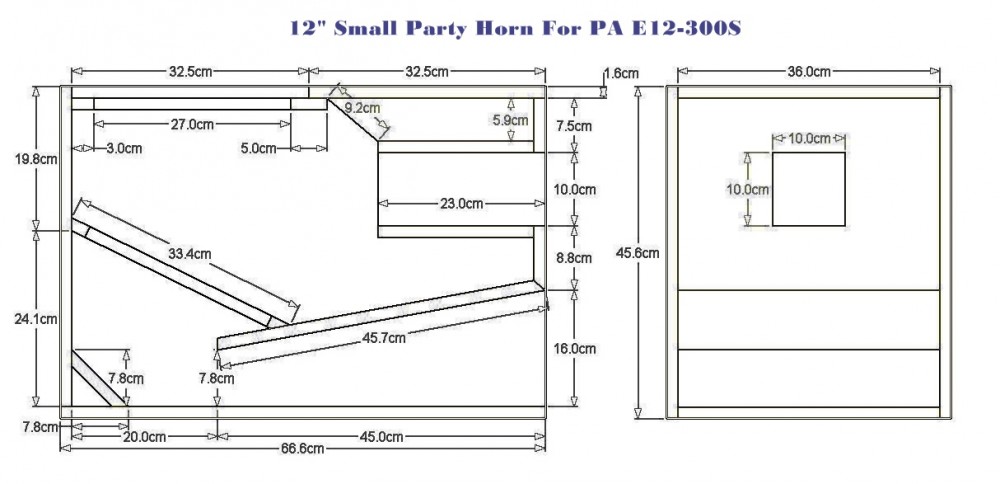

O alta vedere pentru aceiasi incinta
