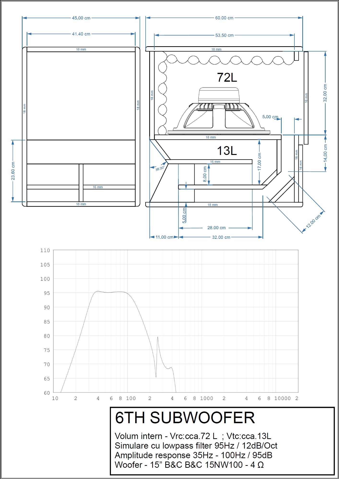

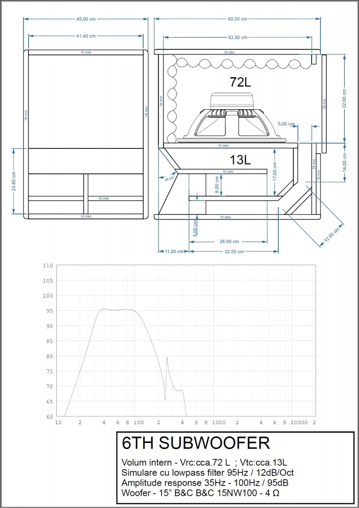

Buna ziua, am in vedere constructia a doua incinte pentru bass cu difuzorul din titlu. Dupa ce am simultat diferite tipuri de incinte ( tapedhorn, paraflex , bassreflex ) am ajuns la desinul din proiectul atasat. Revin cu detalii cand ma apuc de incinte, daca aveti ceva comentarii pentru imbunatatirea proiectului le astept . :roll:

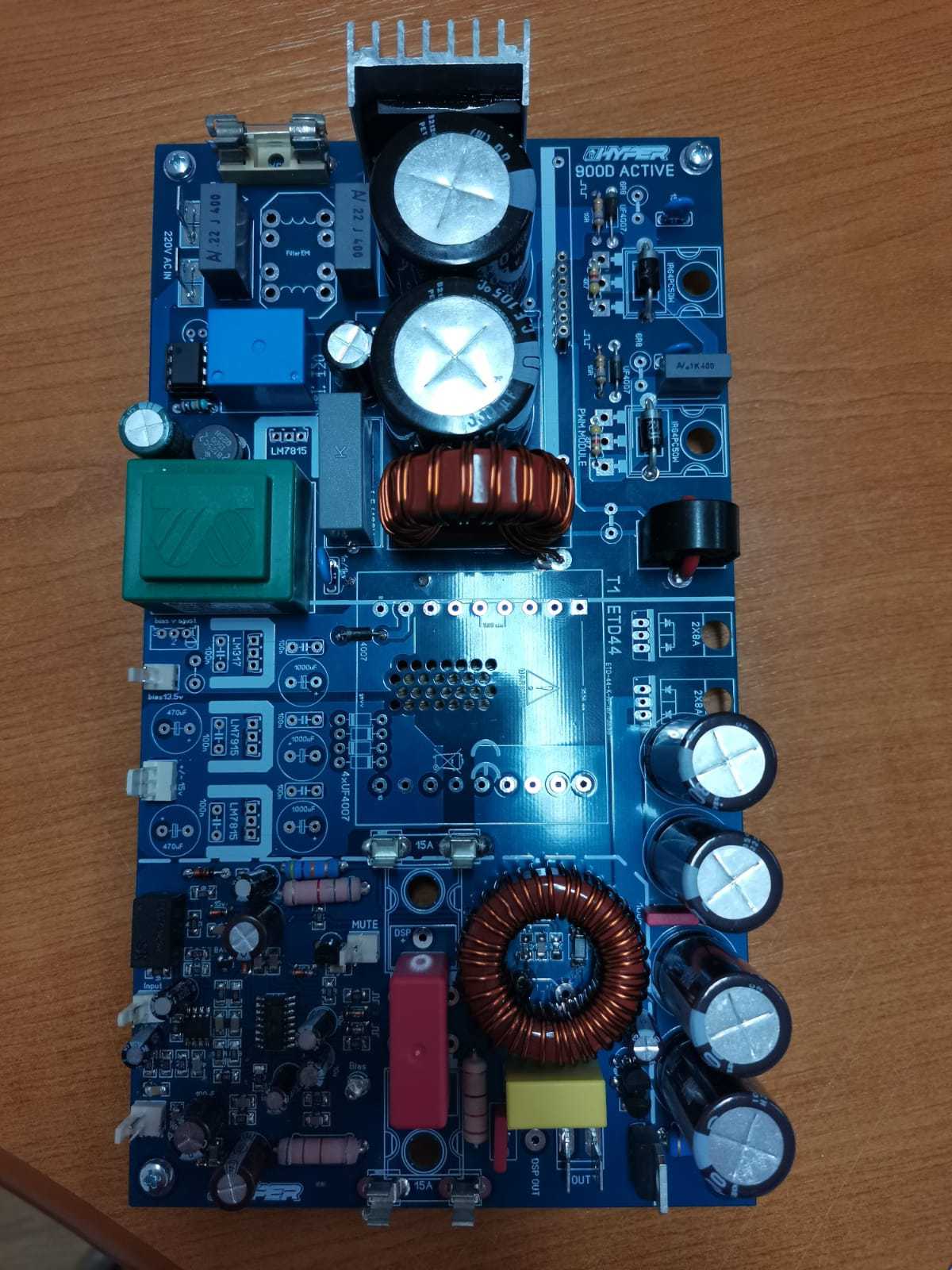

si partea de amplificare in lucru... 900w /4ohm class D cu SMPS integrat

Proiectul pare OK
nu uita sa ne spui cum a iesit

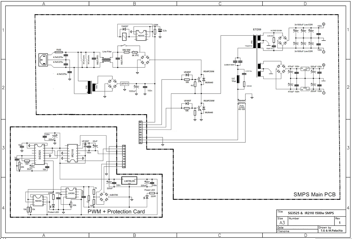

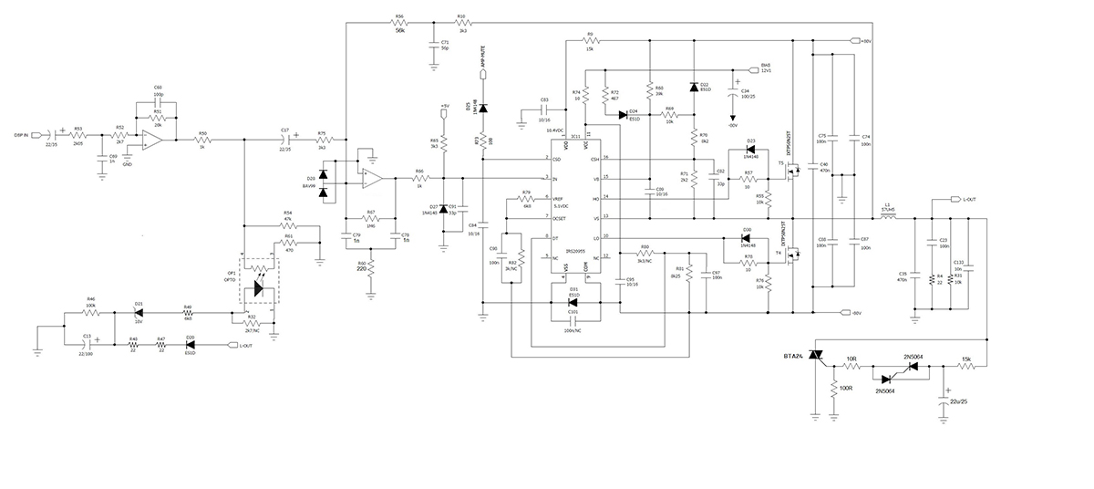

Interesant amplificarea. Este facuta de tine? Ne poti da mai multe detalii tehnice, ca sa intelegem mai bine ce este acolo?

Inca nu am reusit sa ma apuc de proiect am finalizat partea de amplificare in mare parte si am achizitonat placajul si accesoriile ... stau fff prost cu timpul dar revin cand se va finaliza.
Referitor la partea de amplificare este o sursa in comutatie half-bridge rezonanta , bazata pe SG3525 si IR2110 cu soft start si protectii , sursa este nestabilizata. In secundar am 2x90v pt partea de putere 12v pt bias si un 2x15v pt partea de filtru si eq. Amplificarea este IRS20957 ( se gasesc fff greu am refacut cablajul cu element logic si driver separat 4049 cu 2110 ). la partea de amplificare mai are un limiter cu LDR si o protectie DC. Estimez un 900w in 4R ( difuzorul va fi pe 4 ohm)
