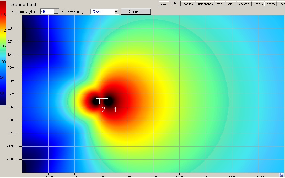

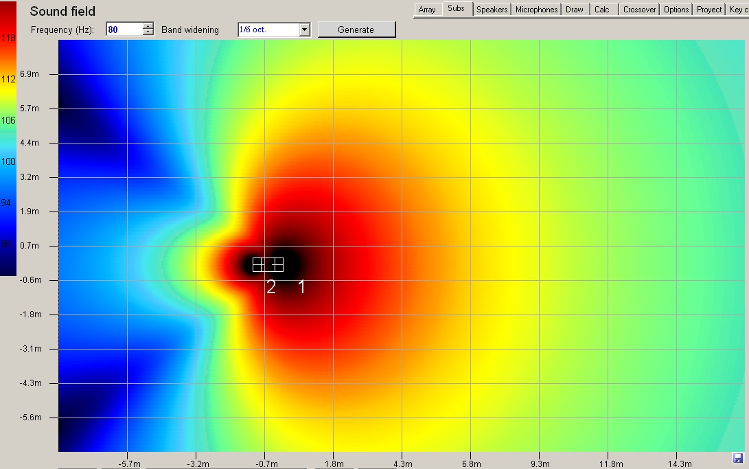

Departamentul de cercetare de la Nexus-Acoustics nu doarme!
Primele simulari cu noul produs "CardioSUB" sunt aici.
Acesta va fi un produs revolutionar. Principala caracteristica este posibilitatea de a controla dispersia acestuia in banda de joasa frecventa.
Cu noul produs CardioSUB veti putea plasa energia de joasa frecventa acolo unde este necesara fara sa deranjati publicul in celelalte zone.
raysub40Hz.jpg [ 129.19 KiB | Vizualizat de 10470 ori ]
cardiosub.jpg [ 128.88 KiB | Vizualizat de 10472 ori ]

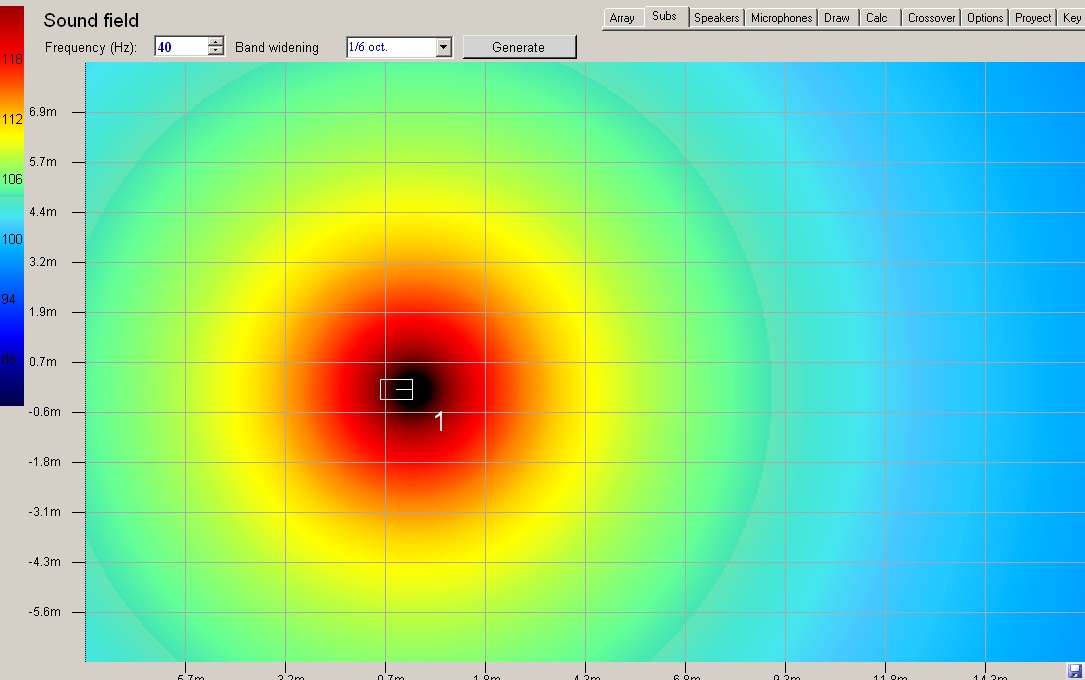

Pentru comparatie atasez o simulare executata pentru un subwoofer echivalent clasic, cu dispersie standard omnidirectionala.
Observati cum energia radiata in spatele boxei este mutata spre fata prin controlul dispersiei la modelul CardioSUB
Subwoofer clasic.jpg [ 117.14 KiB | Vizualizat de 10469 ori ]

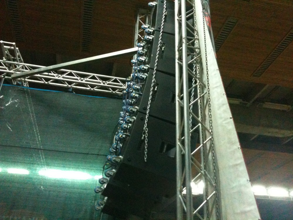

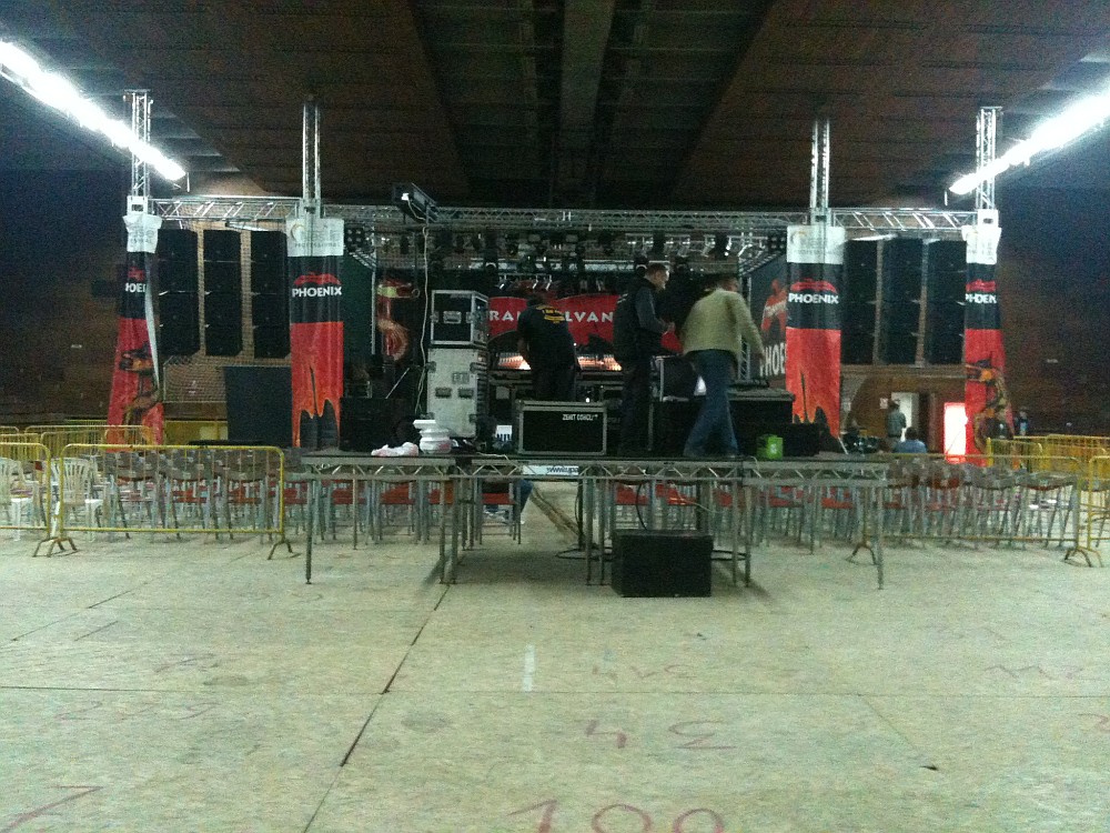

De foarte mult timp noi livram sistemele impreuna cu pachete ce contin amplificarea si procesarea.
De ce traiesti cu impresia ca noi ne rezumam la a construi sisteme doar pentru Dj mobili si lautari?
Atasez doua imagini cu un sistem produs de noi acum cativa ani. Poate ai sa-ti schimbi putin perceptia.
sistem Phoenix2.jpg [ 200.76 KiB | Vizualizat de 10178 ori ]
sistem Phoenix.jpg [ 256.87 KiB | Vizualizat de 10178 ori ]
