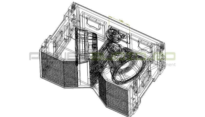

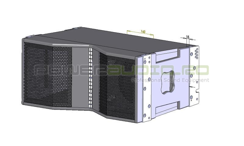

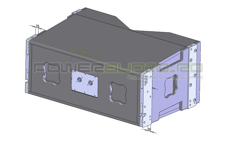

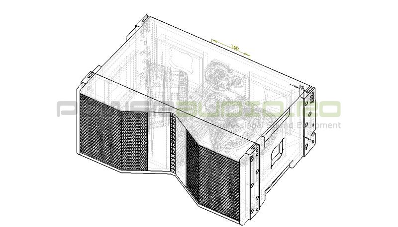

Dupa aproape un an de la dezvoltarea primei versiuni , de intoarcem cu NEXarray T210-V2
in ce constau modificarile:
- transductoare de putere si SPL mai mare.
- modificari pe partea de design
- mai multe manere mai confortabile plasate in punctele cheie pentru a facilita manevrarea in orice prozitie
- perfectionarea generatoarelor de front de unda planar
- imbunatatirea sistemelor de suspendare
- imbunatatirea dispersiei orizontale la frecventele peste 10Khz si a sensibilitatii prin modificarea masei waveguide-ului.
- posibilitatea de a atasa un dolly pentru a transporta elementii in cele mai bune conditii
cateva randari
* mentionez ca din aceste randari lipsesc anumite elemente ce constituie secret de fabricatie, mai exact detalii ale generatoarelor de unda planara de pe partea de medii.

Cam periculos ce ai pus aici pentru ca cine se pune sa copieze un line array stie cate ceva si poate reproduce usor generatorul de medii, oricum dragut plan de interior, totusi eu il faceam mai compact punand difuzoarele orizontal si nu vertical ca la McCauley. Apoi puteai adapta hornul chiar mai bine decat la vertical in fine tu stii. Daca e asa mare secret poate se pune unu sa-ti cumpere un modul de line array apoi sa-l copieze cum au facut multi cu celelalte firme incepand cu Martin Audion (desi nu e line array).
 Subiectul mesajului: Re: Prezentare NEXarray T210 - Primul array comercial Romane
MesajScris: Mar Feb 01, 2011 12:49 am
Albert Nechifor scrie:
exact partea aceea lipseste - generatorul de waweform nu este reprezentat in randarile de mai sus exact din acest motiv.
e putin mai greu sa il copieze fara sa aiba acces la difuzoarele OEM dezvoltate pentru acest modul
BTW , comanda minima este de 12 bucati , nu se livreaza la bucata exact din motivul expus de tine mai sus.
