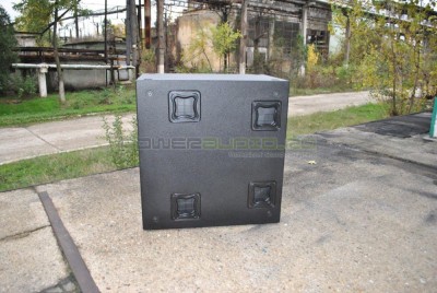

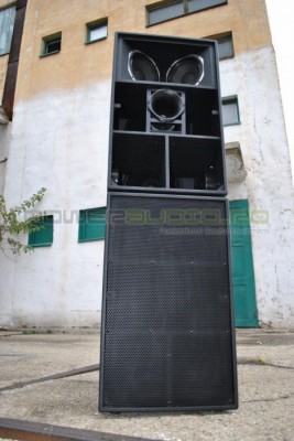

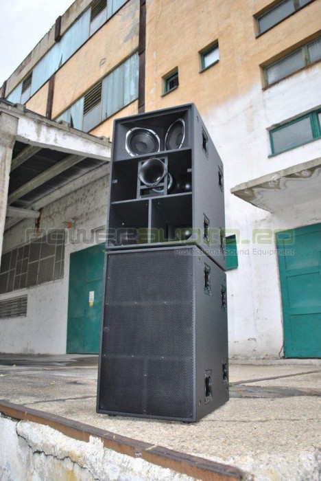

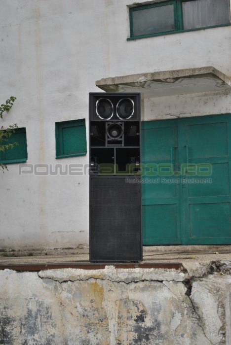

este timpul pentru mai multe poze cu acest satelit monstruos
Paradox K2T a fost proiectat pentru a face fata fara probleme aplicatiilor ce necesita niveluri de presiune sonora enorme in special in zona de kickbass.
O bucata este atat de puternica incat la puterea maxima aplicata incep sa doara niste oasele din spartea din spatele a craniului (e foarte ciudata senzatia)
Recomandarea noastra este de a fi utilizat impreuna cu subwoofere de foarte mare putere in genul LSW218 sau alte planar wave hornuri deoarece poate cobora in zona de kick cu presiune sonora enorma.
Gama de frecvente este limitata la 75 de Hz dar cu un SPL mediu in banda 80-350Hz de 110dB/1W @ 1 metru
O pereche de astfel de boxe ar costa 2500 de euro cu TVA inclus
1250 de euro bucata
Specificatiile sunt:
Transductoare: 2x15" + 2x 8" + 2x1.5" pe adaptor la un singur horn de 2"
Putere: 800W RMS + 600W RMS + 160W RMS
Impedanta 4 Ohmi + 4 ohmi + 4 ohmi
Sensibilitate: 110 dB/1W @ 1 metru Midbass + 109 dB/1W mid + 116 dB/1W Inalte
SPL maxim: 142 dB
Gama frecvente: 75Hz-21000Hz (-6 dB)
Incinta este produsa din plywood de mesteacan de import in 13 straturi de cea mai buna calitate , si este finisata in vopsea poliuretanica rezistenta la impact si zgarieturi.
Poze mai jos:
