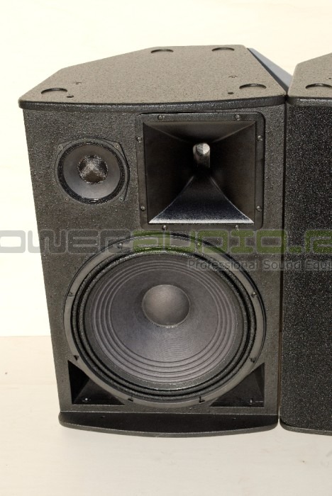

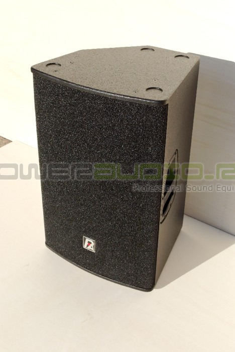

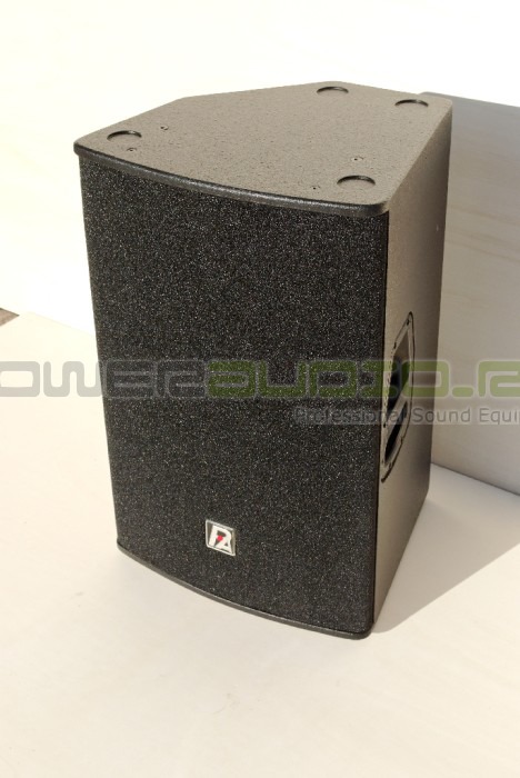

Cu toate ca in general nu este nevoie sa se mai mearga pe 3 cai in aplicatiile de fullrange in conditiile in care componentele au avansat in ultimii ani puternic, cateodata avem clienti care ne cer express astfel de combinatii.
Daca tot suntem nevoiti sa producem ceva pe 3 cai atunci , trebuie sa fie superprofesional ca sa justifice banii investiti in plus si munca la filtre. Dupa cum stiti, aici la Nexus-acoustics NU se fac compromisuri.
asadar va prezint un model de fullrange pe 15" ultrausor pe 3 cai special dezvoltat pentru aplicatii pretentioase.
Sistemul este gandit sa fie usor de amplificat usor de manevrat si sa aiba un sunet de exceptie
Pentru a rezolva problema amplificarii, am folosit difuzoare de 4 ohmi, mai exact P-audio SN15MB varianta veche de 300W RMS de 4 ohmi.
Difuzorul de medii este unul foarte special, dezvoltat special pentru aplicatii de line array. Magnetul este unul pe NEO, conul este din fibra de carbon iar raspunsul este unul crescator.
Este vorba despre un difuzor cu adevarat high-tech mai ales daca ne raportam la pret care este putin mai mare decat cel al wooferului utilizat in acest proiect.
Driverul este unul care nu mai are nevoie de nici o prezentare: Selenium D2500Ti care este un etalon in industrie in materie de SPL, calitate, transparenta si liniaritate.
Filtrul este dracul gol in materie de complexitate insa nu este ceva care sa ne faca sa renuntam. Dimpotriva, acest gen de incercari ne fac sa avansam in continuu.
O pereche de astfel de boxe ar costa 1200 de euro cu TVA inclus
600 de euro bucata
Specificatiile sunt:
Transductoare: 1x15" + 1x 5" + 1x1"
Putere: 300W RMS
Impedanta 4 Ohmi
Sensibilitate: 99 dB/1W @ 1 metru
SPL maxim: 128 dB
Gama frecvente: 45Hz-22000Hz (-6 dB)
Incinta este produsa din plywood de mesteacan de import in 13 straturi de cea mai buna calitate , si este finisata in vopsea poliuretanica rezistenta la impact si zgarieturi.

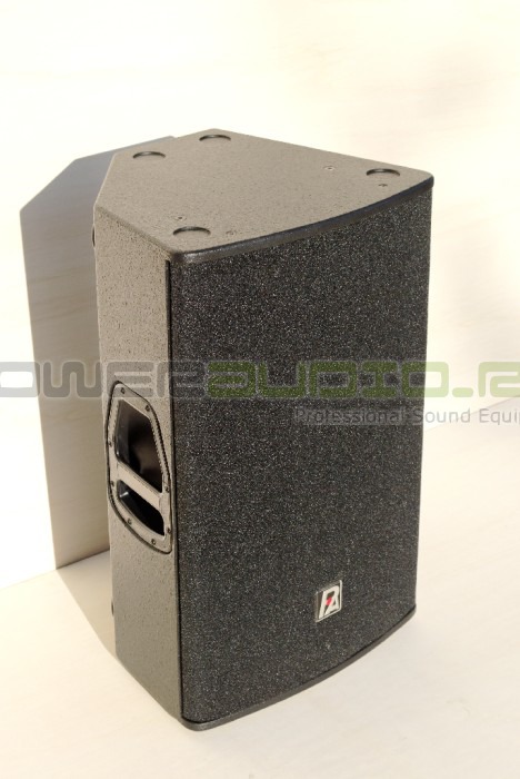

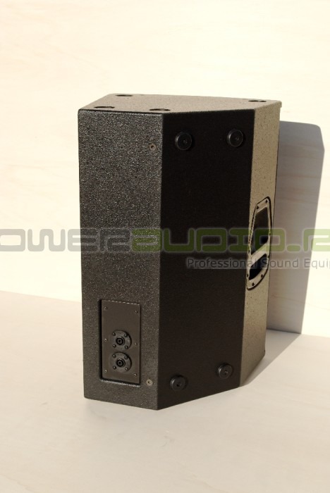

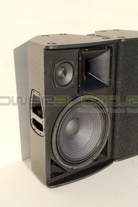

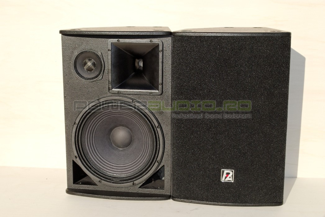

Poze mai jos:

Fumoase boxe 8) ,imi place mai ales sistemul de prindere la plasa (cum e facut?)

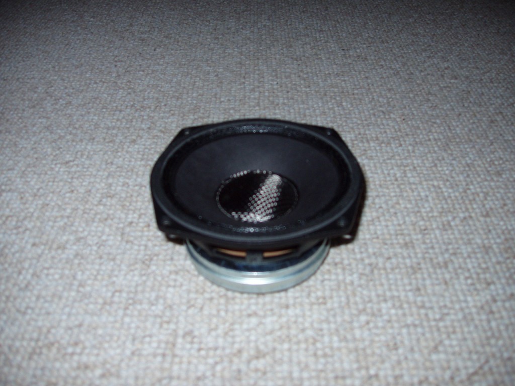

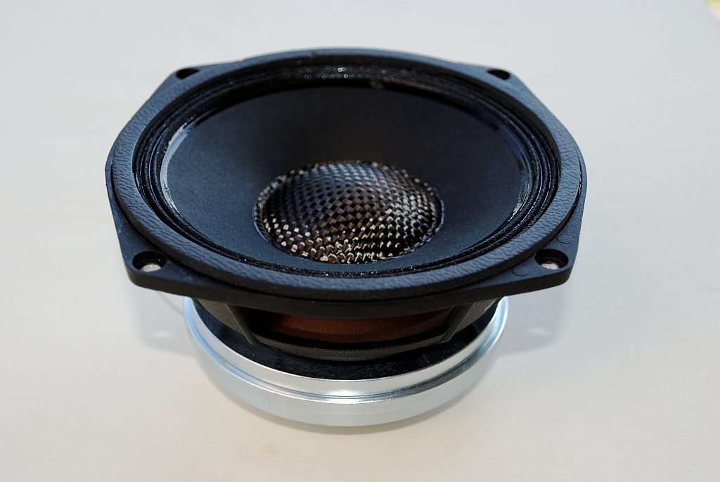

Ce mica e media ! :lol:

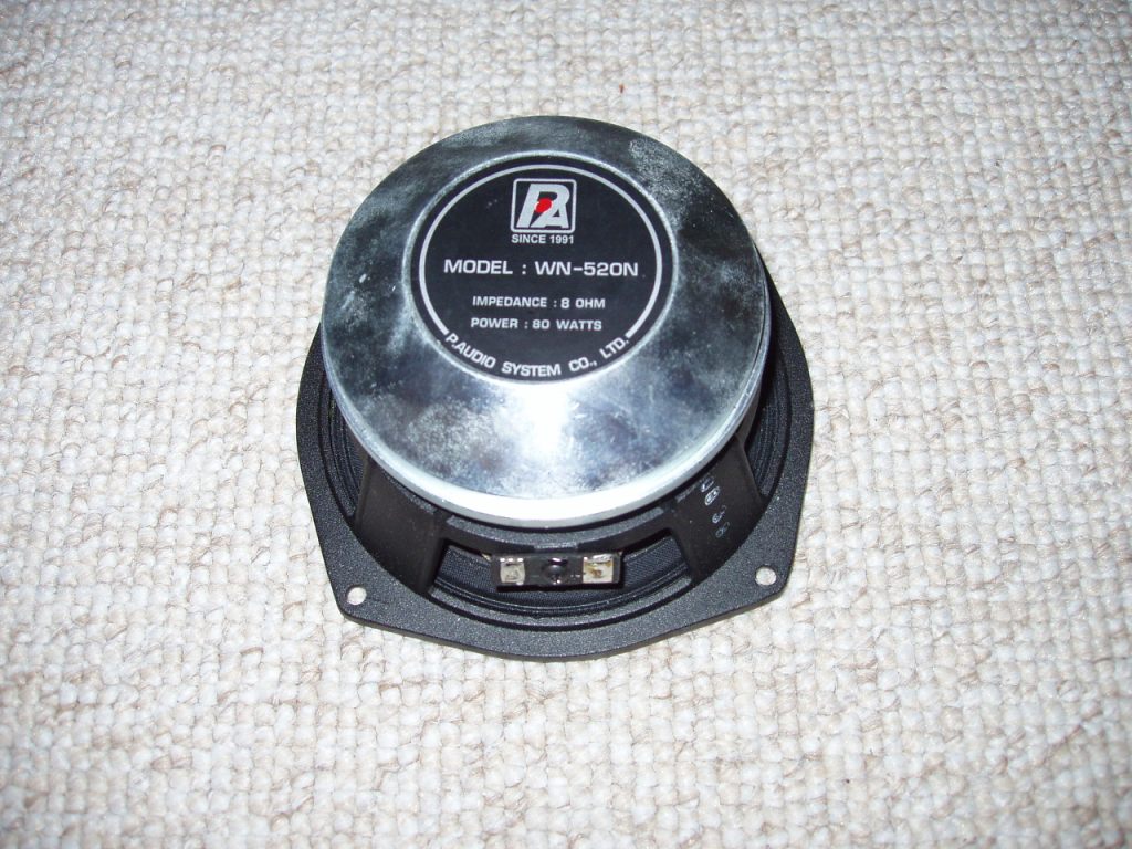

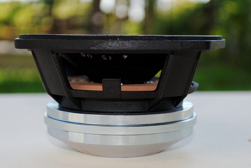

Alexandru, ale tale au WN-D44 pe sectiunea de inalte :mrgreen:
cum suna?

Media este un OEM bazat pe şasiul şi sistemul mobil de la WN-520N.
Are 16 ohm şi 100w rms, cu 99dB SPL mediu în banda 300Hz - 3000Hz.

DNA aceasta boxa fullrange, poate concura cu Dynacord VL152 din punct de vedere al graficului?
Difuzorul de 5" este izolat in interiorul cutiei?
Difuzorul de 15" seamana cu un SN15 I daca nu gresesc...
User fubu
 Subiectul mesajului: Re: Fullrange pe 3 cai de inalta fidelitate
MesajScris: Joi Dec 16, 2010 5:40 pm
FuBu scrie:
merge putin mai bine deoarece pe partea critica de medii si inalte superioare dispersia este mai bine controlata deoarece se folosesc componentele doar in zona de dispersie maxima inainte sa faca beaming.
evident
Este P-audio SN15MB - prima varianta dar la 4 ohmi
suruburi sus si jos
lateralele la tabla sunt ambutisate iar buretele este lipit pe muchiile interioare ale plasei
