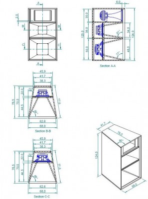

dispersie larga si conceptul de array orizontal se bat cap in cap
la 4000 de persoane deja discutam de 4-6 topuri pe laterala cu dispersie de pana in 30-40 de grade pe orizontala altfel facem un comb filetring de toata beleaua.
In principiu as merge pe 6 topuri pe laterala cu dispersie de 40x20 de grade
grupul va fi de 3x2
cate 3 pe etaj, doua etaje suprapuse cu hornurile de inalte grupate impreuna (randul de deasupra cu capul in jos)

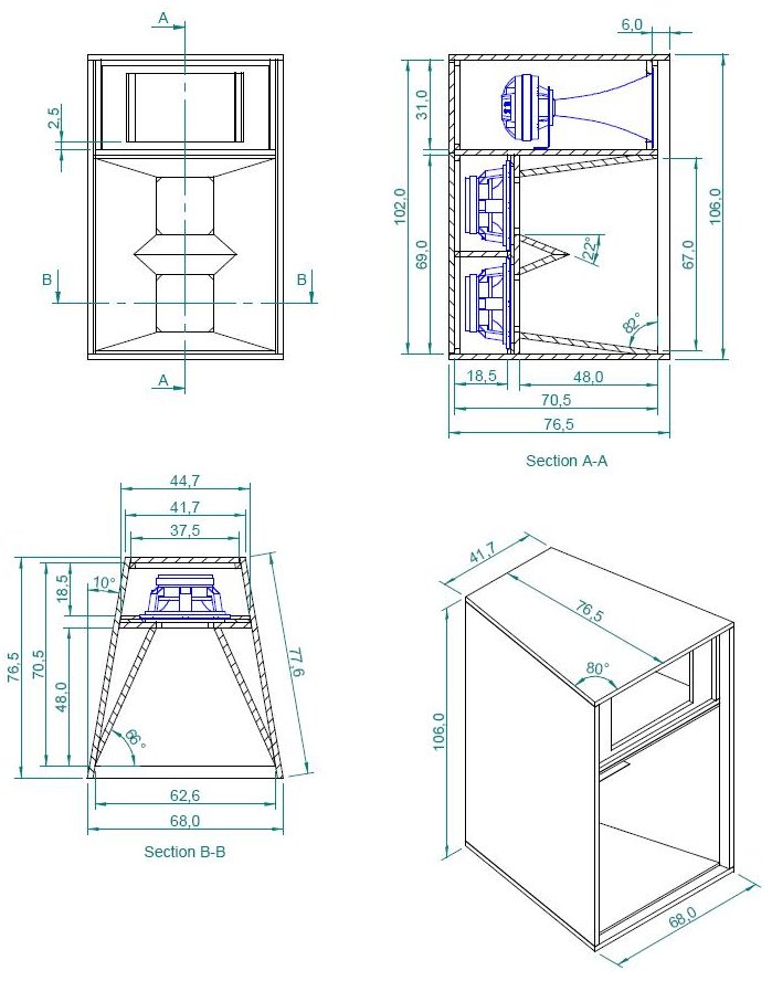

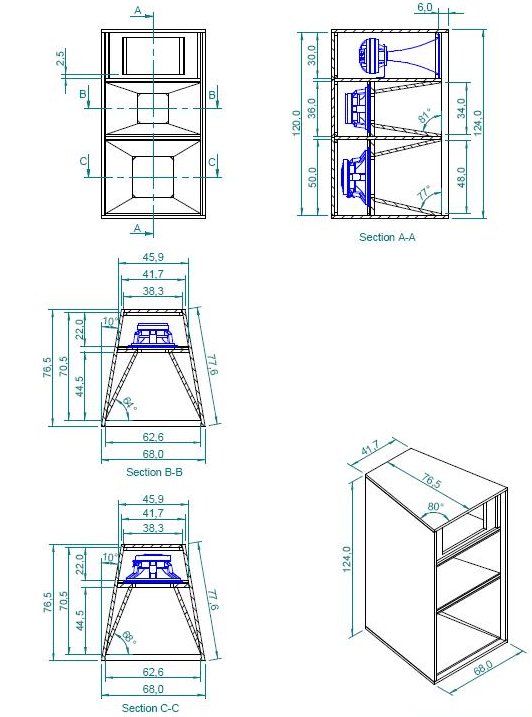

Deci boxa o sa fie in genul planului de la selenium ??? Dar 3 way ? Mentionez va sistemul vreau sa fie 5 cai , high, mid, kick, bas si infrabas, sau 4 cai. (fullrangeul 3 cai) + 1 sau 2 suburi(in cazul in care introduc si infrabasu). Si atunci sa am o banda de la 20hz - 21 khz..in 128-130 db
 Subiectul mesajului: Re: boxa 3 cai waweguide arrayable
MesajScris: Joi Mar 10, 2011 10:41 pm
Se poate face si 3 Way daca doresti sa ne complicam
vei avea mult mai mult de 130 dB cu un cluster de 6 elementi.
Dupa cum observi, waveguide-ul pentru midbass este drept , deci nu va introduce probleme prea mari.
Se poate experimenta cu niste phaseplug-uri in hornul de medii pentru a extinde raspunsul putin si a ridica punctul de taiere al driverului pana undeva pe la 1300-1500Hz
15+12+2.jpg [ 62.02 KiB | Vizualizat de 14634 ori ]
