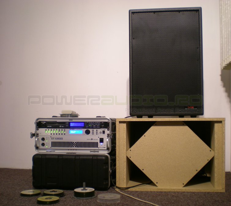

am chiar acum langa mine ultimul prototip deocamdata fara nume, doar indicativ ( TTR-0K8 )
nu e chiar atat de portabil insa performantele sunt excelente.
Azi a fost finalizat si testat.
Este vorba despre un bandpass ordin 6 total asimetric cu un sunet mai mult de bassreflex din punct de vedere al calitatii.
Bradacalin a participat la probe fiind intamplator prin zona sa comande niste marfa. Subwooferul a fost deocamdata testat folosind un difuzor de serie insa apreciez ca in momentul in care vor sosi difuzoarele special dezvoltate pentru el, performantele vor fi chiar mai bune.
O sa dau mai multe detalii maine, incusiv poze cu prototipul. Daca bracalin citeste aici il rog sa-si spuna parerea in legatura cu noul subwoofer si modul de comparare.

Cum zice Mircea, am mers la el azi sa comand una alta si hop surpriza cand ajung :D. In constructie o incinta prototip, 90% asamblata, ciudatica prin interior, interesant!
Imi fac de treaba cateva minute ca sa termine de asamblat si sa dam drumu' la muzica.
Rezultatele, peste asteptarile mele, cu mult as putea zice, pe mai multe planuri.
1. ar fi spl-ul, ca idee cu difuzorul de serie, NERODAT, bass-ul tine pasul cu o boxa cu sensibilitatea de 100dB la 1W, cu 800W in ea, in aer liber, dar asta nu e cel mai spectaculos lucru.
2: felul cum suna se apropie la gradul de detaliu cu un bass reflex veritabil, si spun asta dupa ce am avut si testat tot felul de hornuri si band pass-uri pe bass si pana la urma tot la bass reflex am ramas din considerente de calitate a auditiei.
Cu o tabla perforata + burete transparent nu mi-ar fi rusine sa gresesc spunand ca-i un bass reflex reusit pentru ca practic, asa suna!
Ca si referinta de test am mai scos si-un 2x15" push-poll, concluziile, singurul lucru care-l scotea in fata era puterea dubla care intra in el, fiind in 4 ohmi, amplificat de un DT6800. => prototipul sta bine la capitolul eficienta!

cam asa arata prototipul aflat in birou la mine
folosesc un DT6800 pentru a-l amplifica
setarile preliminare sunt:
30Hz Highpass LR 24 dB/oct
120Hz Lowpass LR 24dB/oct
EQ 42Hz +3dB Q=2
TTR0k8.jpg [ 194.34 KiB | Vizualizat de 18812 ori ]

Arata bine, pare foarte micut si usor de transportat. Felicitari, sper sa fie un proiect reusit si de ce nu best seller.

nu este chiar atat de compact insa isi justifica pe deplin dimensiunile cand vine vorba de performante.
dimensiunile exterioare sunt 450x670x750mm inaltime x latime x adancime
