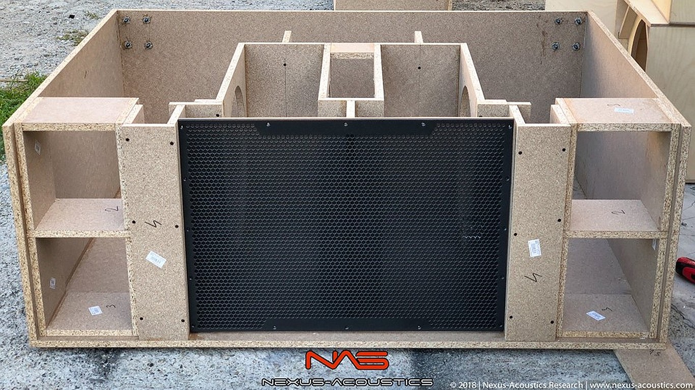

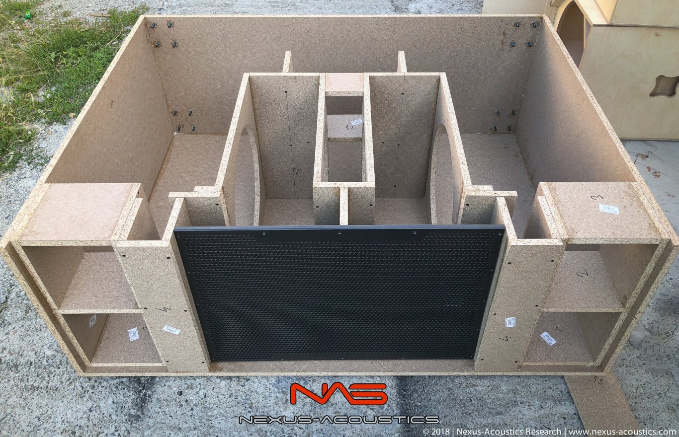

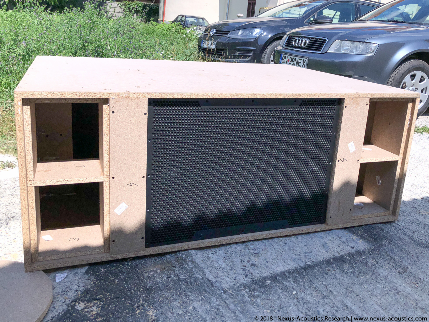

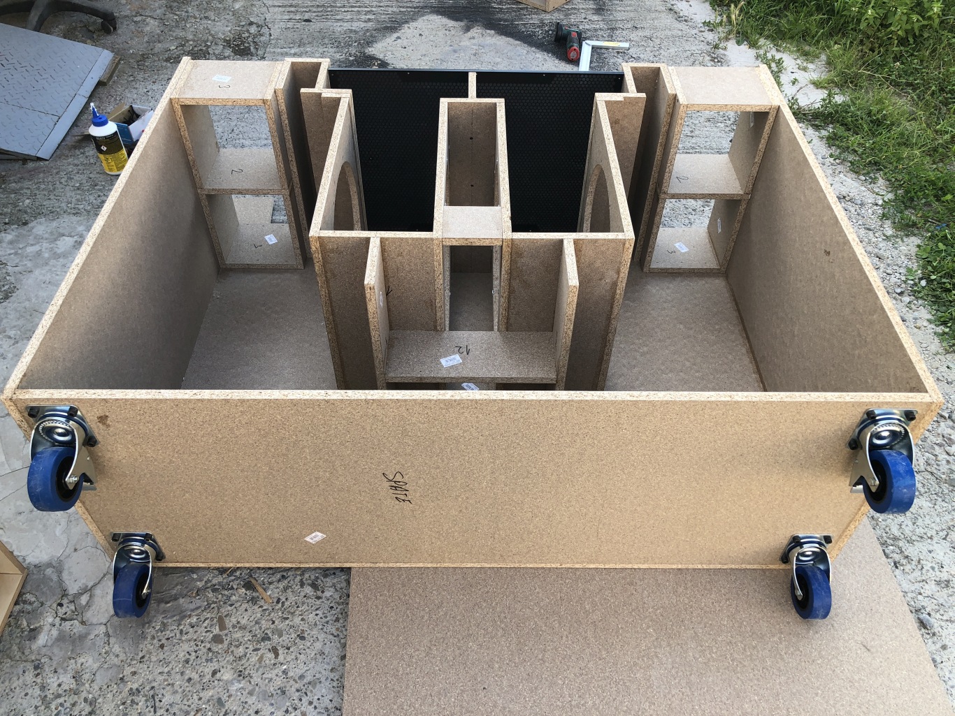

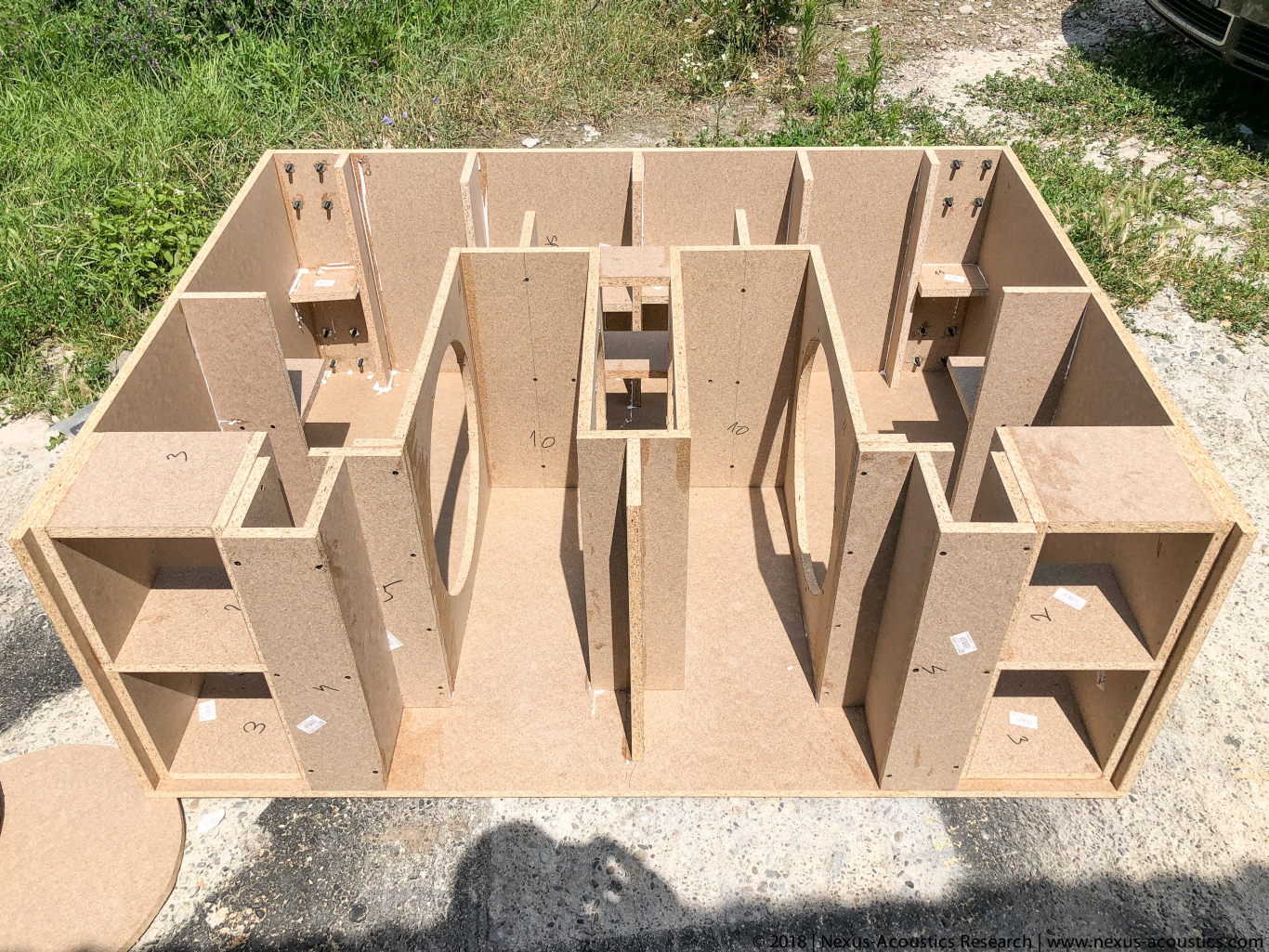

Ca sa nu o mai lungim cu vorba, va prezint cateva imagini din timpul procesului de constructie a prototipurilor.
Materialul ales a fost PAL, deoarece utilizarea placajului nu era justificata. Proiectul putea fi la fel de bine un mare fail. Chestie care este o realitate in cazul prototipurilor. Shit happens. Unele merg, altele nu. asa e cand lucrezi la limitele tehnologiilor disponibile.
Deoarece proiectul acesta a fost unul de suflet, a fost construit in cel mai pur stil de hobby. In aer liber, dupa programul de munca , si de unul singur.
 Subiectul mesajului: Re: Nexus-Acoustics - I.B.M. (Industrial Bass Machine)
MesajScris: Mie Iul 01, 2020 8:47 pm

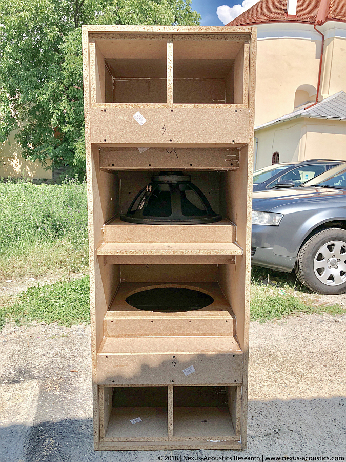

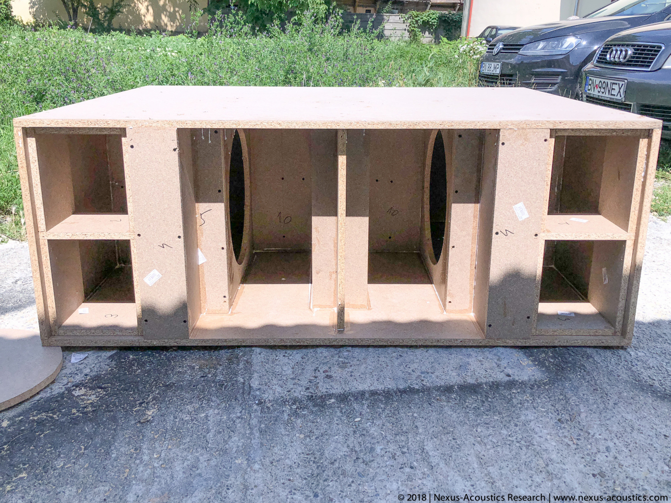

Cateva poze din timpul asamblarii
Dupa cum se vede, nu m-am zgarcit la ranforsari. Un subwoofer rigid este un subwoofer bun ;)
IMG_1918-1.jpg [ 716.79 KiB | Vizualizat de 26780 ori ]
IMG_1915-1.jpg [ 1.19 MiB | Vizualizat de 26780 ori ]
IMG_1911-1.jpg [ 1.37 MiB | Vizualizat de 26780 ori ]
image1.jpg [ 582.46 KiB | Vizualizat de 26780 ori ]
2.jpg [ 371.33 KiB | Vizualizat de 26780 ori ]
1.jpg [ 341.96 KiB | Vizualizat de 26780 ori ]
IMG_1916-1.jpg [ 1.19 MiB | Vizualizat de 26780 ori ]

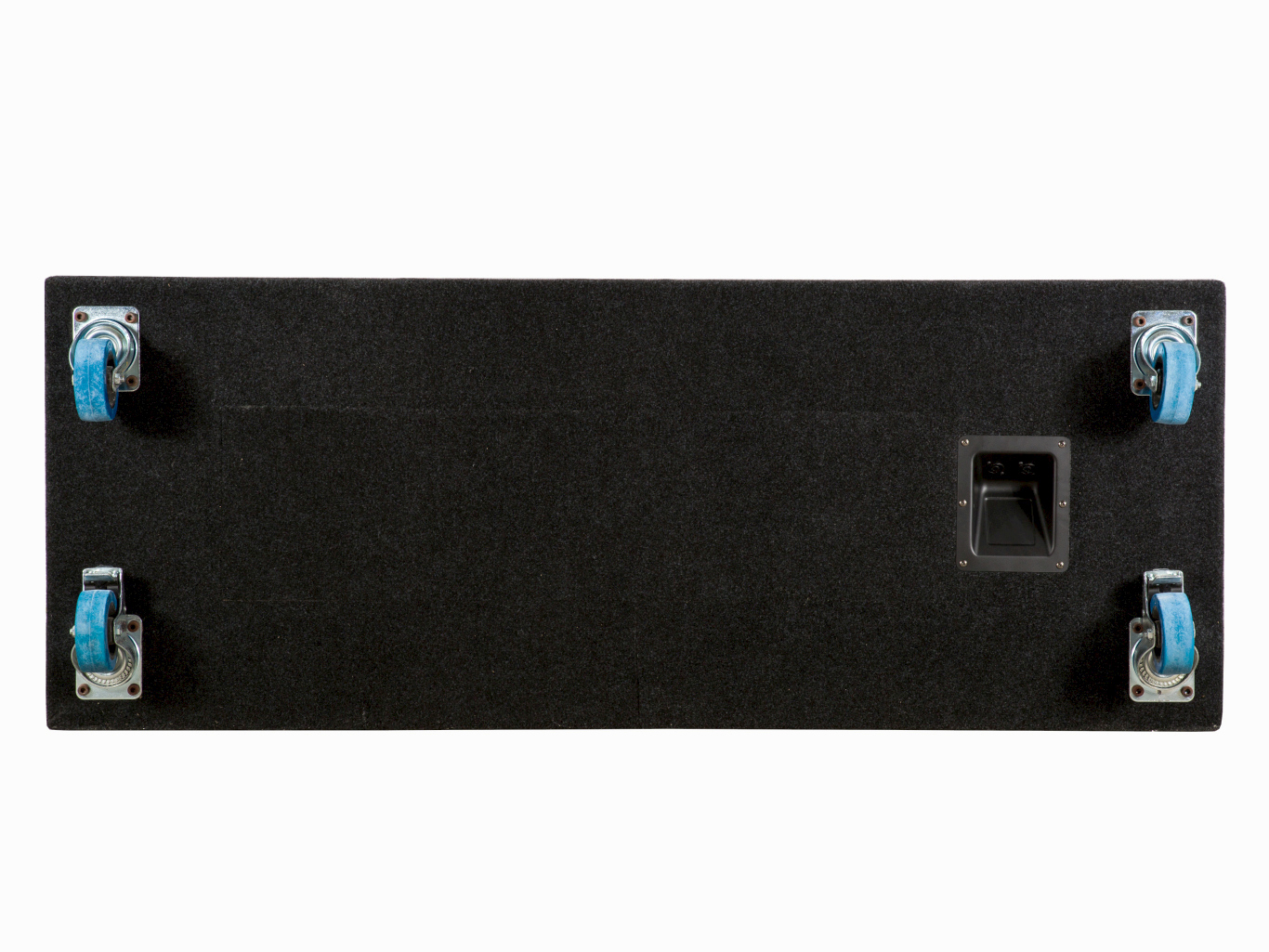

MesajScris: Mie Iul 01, 2020 8:52 pm

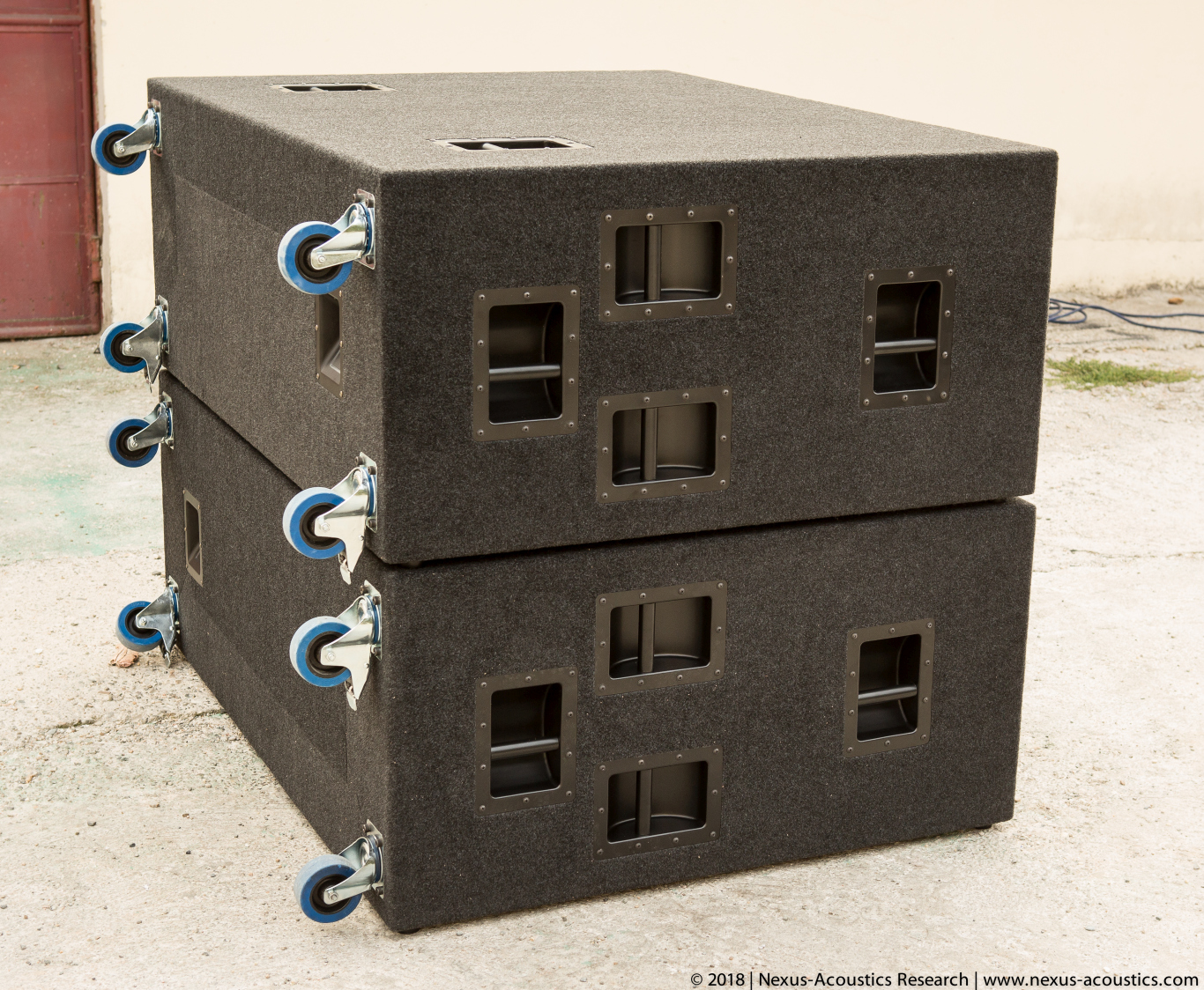

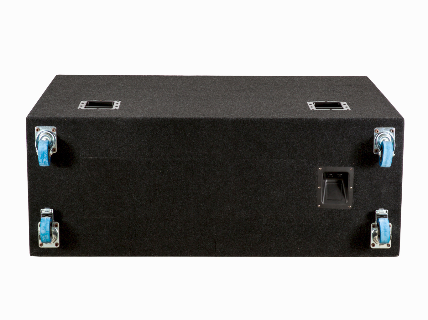

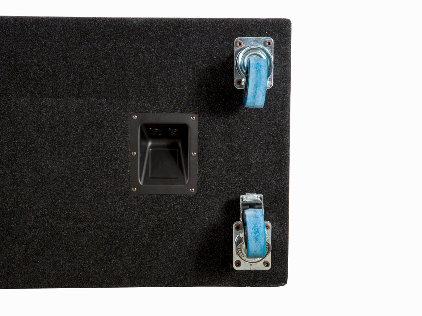

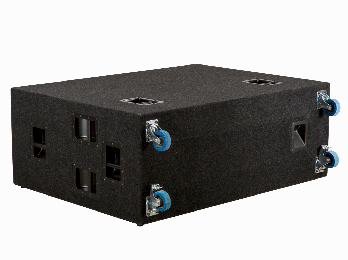

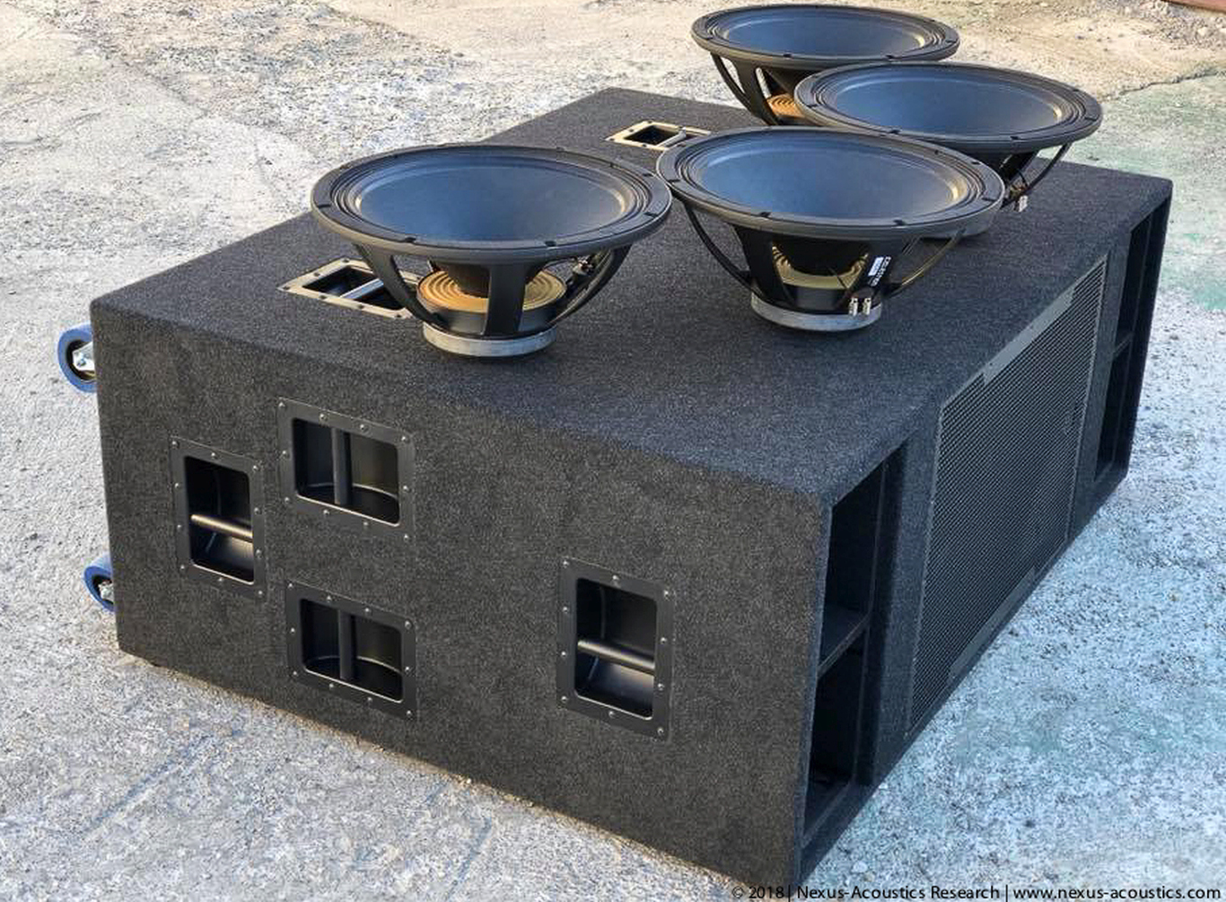

in imaginile de mai jos se poate vedea cum arata dupa ce au fost mochetate. In pozele de la final se pot vedea si difuzoarele cum sunt amplasate pentru a fi cat mai apropiate posibile. Stiu ca pare ciudat amplasamentul dar va asigur ca pot fi montate si demontate doar prin fanta aceea de acces de sub tabla perforata. Nu trebuie sa tai incinta in caz ca vrei sa inlocuiesti un difuzor. Ingineria e chiar interesanta ;) Totul e facut cu maxima logica.
Aici se pot vedea si setul de difuzoare care populeza subwooferul. Modelul este un OEM de la Celestion sub codul CF1830E
bass3.jpg [ 856.7 KiB | Vizualizat de 26779 ori ]
4L1A7426.jpg [ 869.14 KiB | Vizualizat de 26779 ori ]
4L1A7424.jpg [ 923.11 KiB | Vizualizat de 26779 ori ]
4L1A7423.jpg [ 1013.51 KiB | Vizualizat de 26779 ori ]
4L1A7422.jpg [ 1002.16 KiB | Vizualizat de 26779 ori ]
4L1A7419.jpg [ 750.54 KiB | Vizualizat de 26779 ori ]
4L1A7417.jpg [ 1.05 MiB | Vizualizat de 26779 ori ]
4L1A7415.jpg [ 1.01 MiB | Vizualizat de 26779 ori ]
4L1A7413.jpg [ 919.96 KiB | Vizualizat de 26779 ori ]
4L1A7403.jpg [ 954.75 KiB | Vizualizat de 26779 ori ]

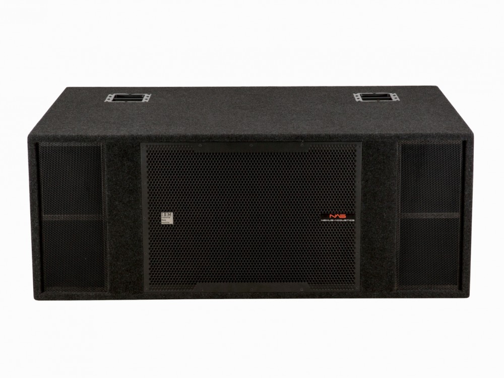

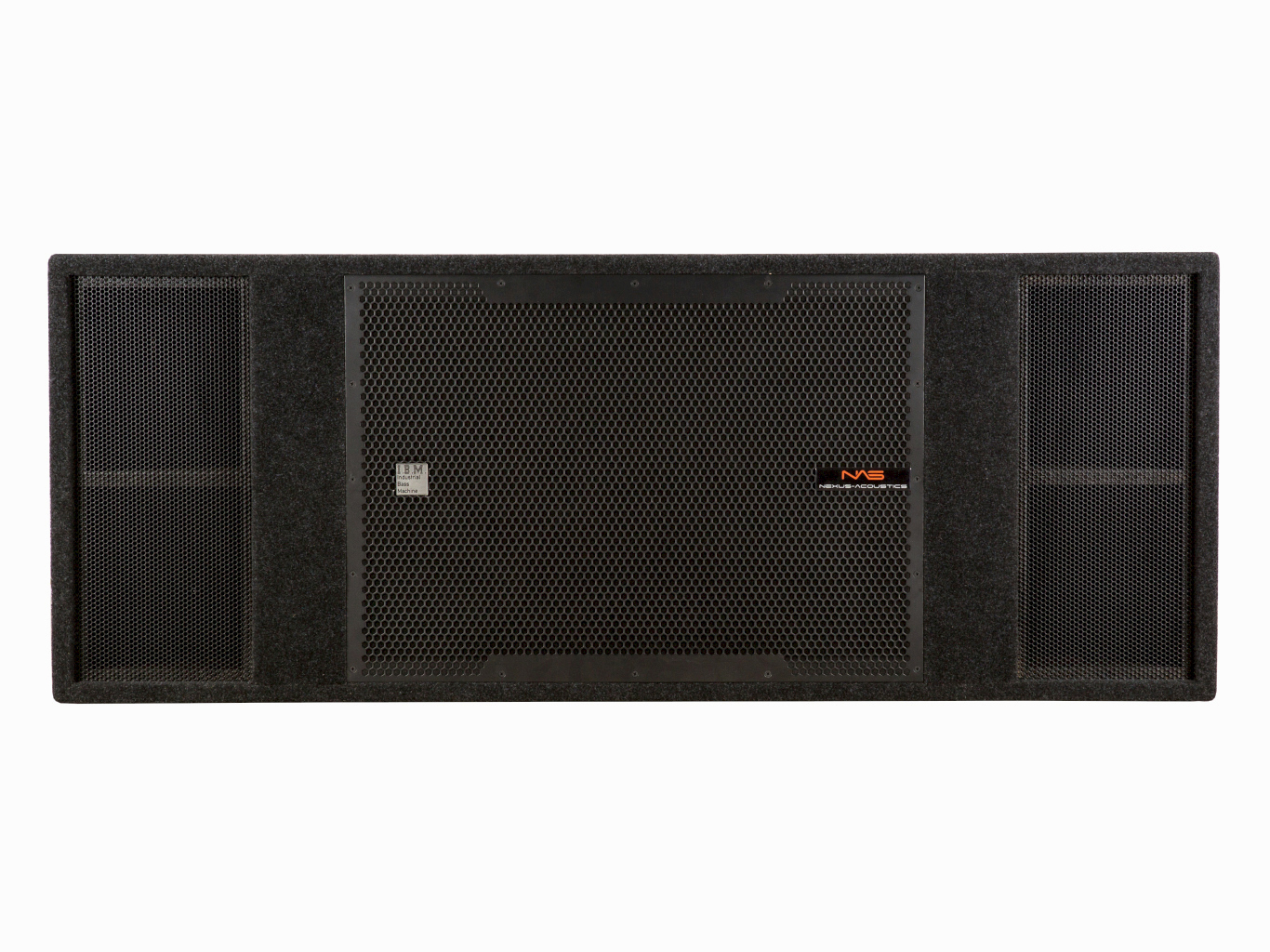

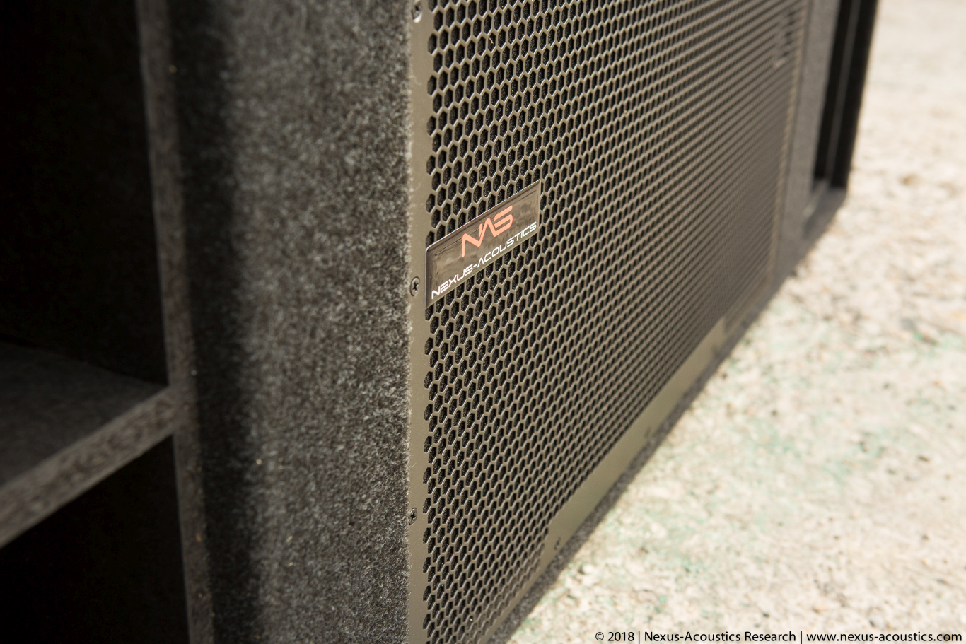

MesajScris: Mie Iul 01, 2020 9:01 pm

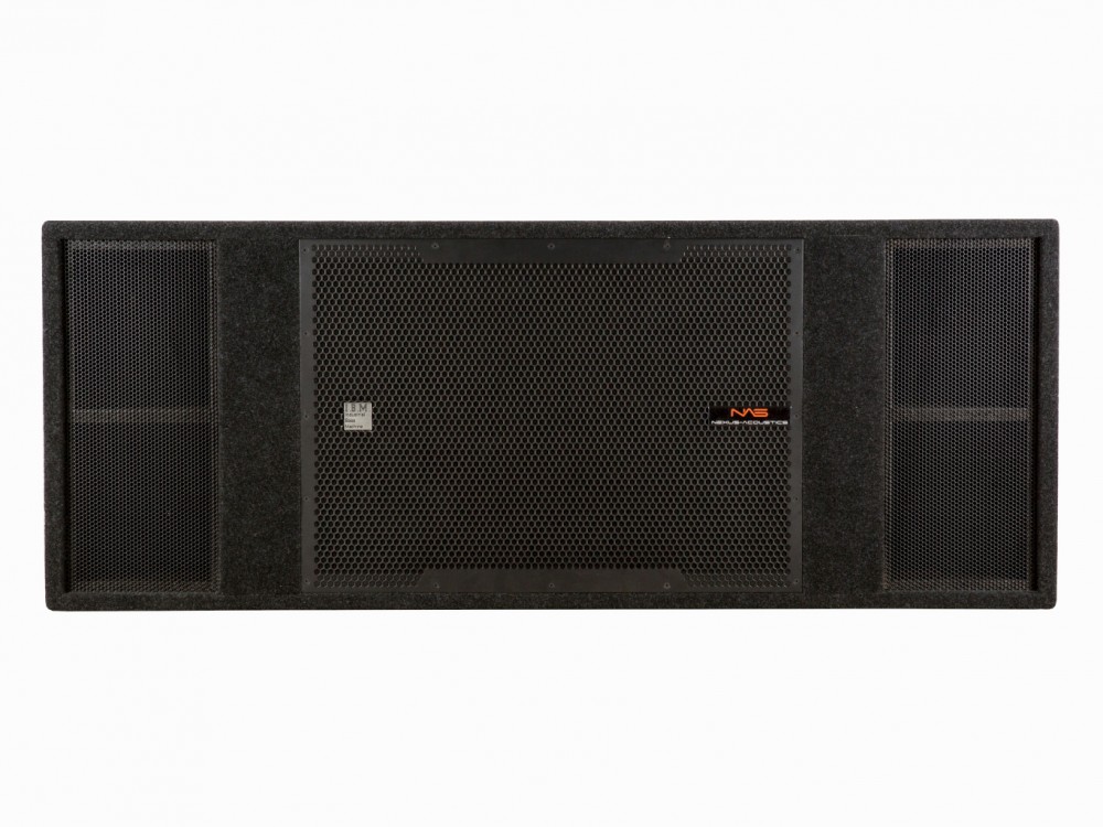

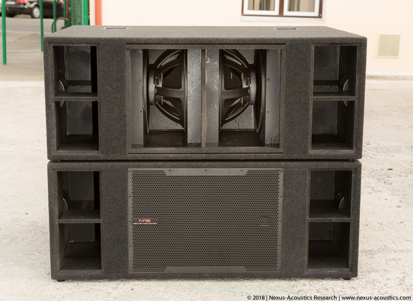

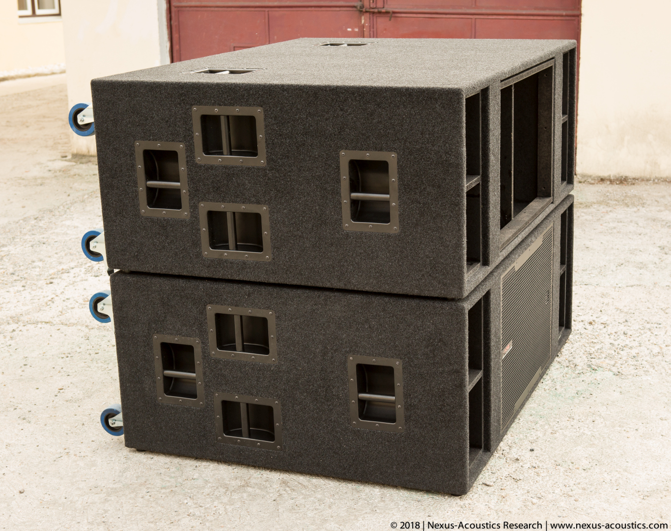

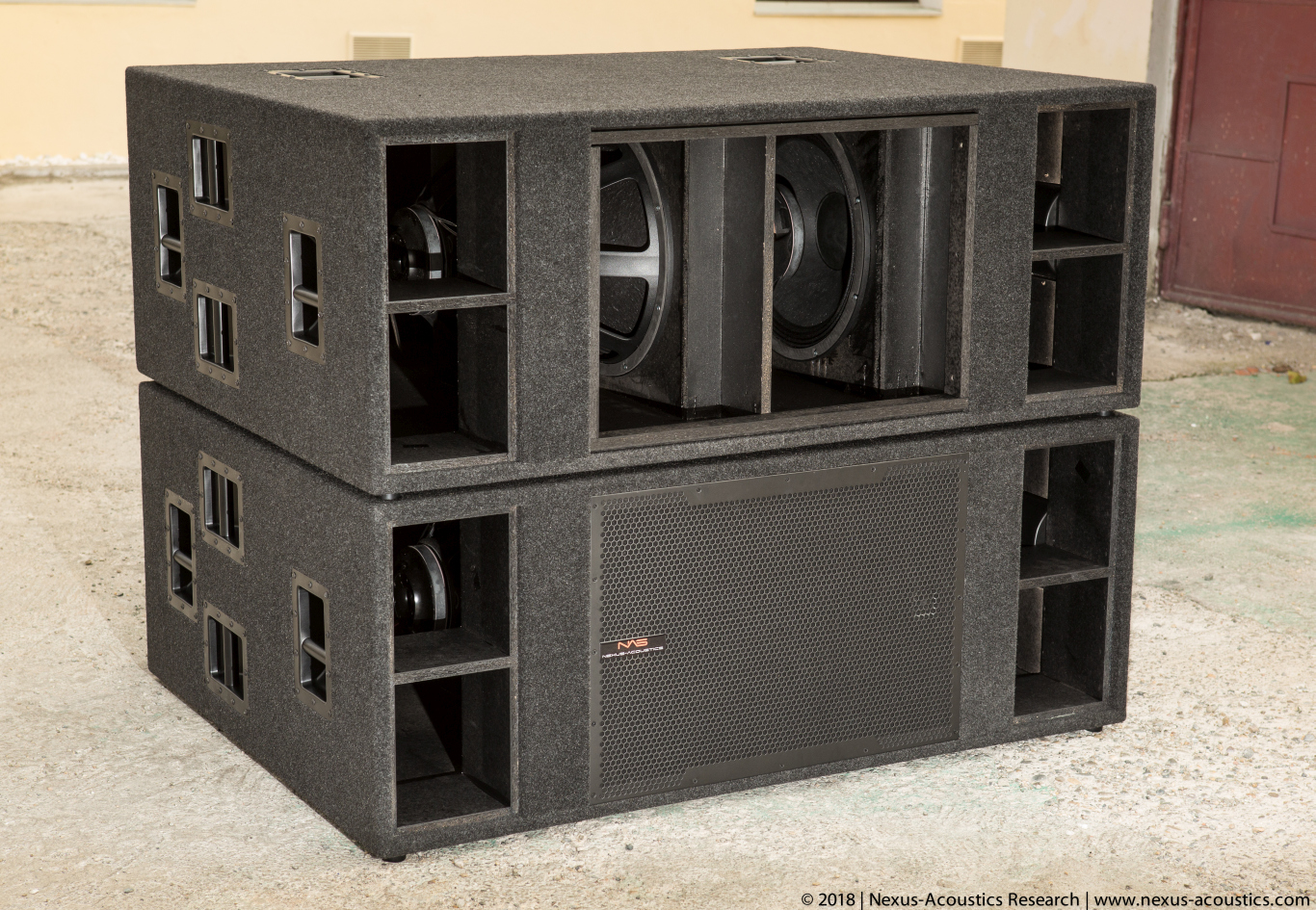

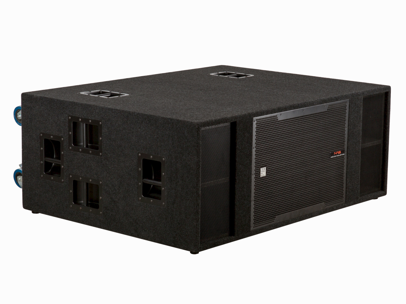

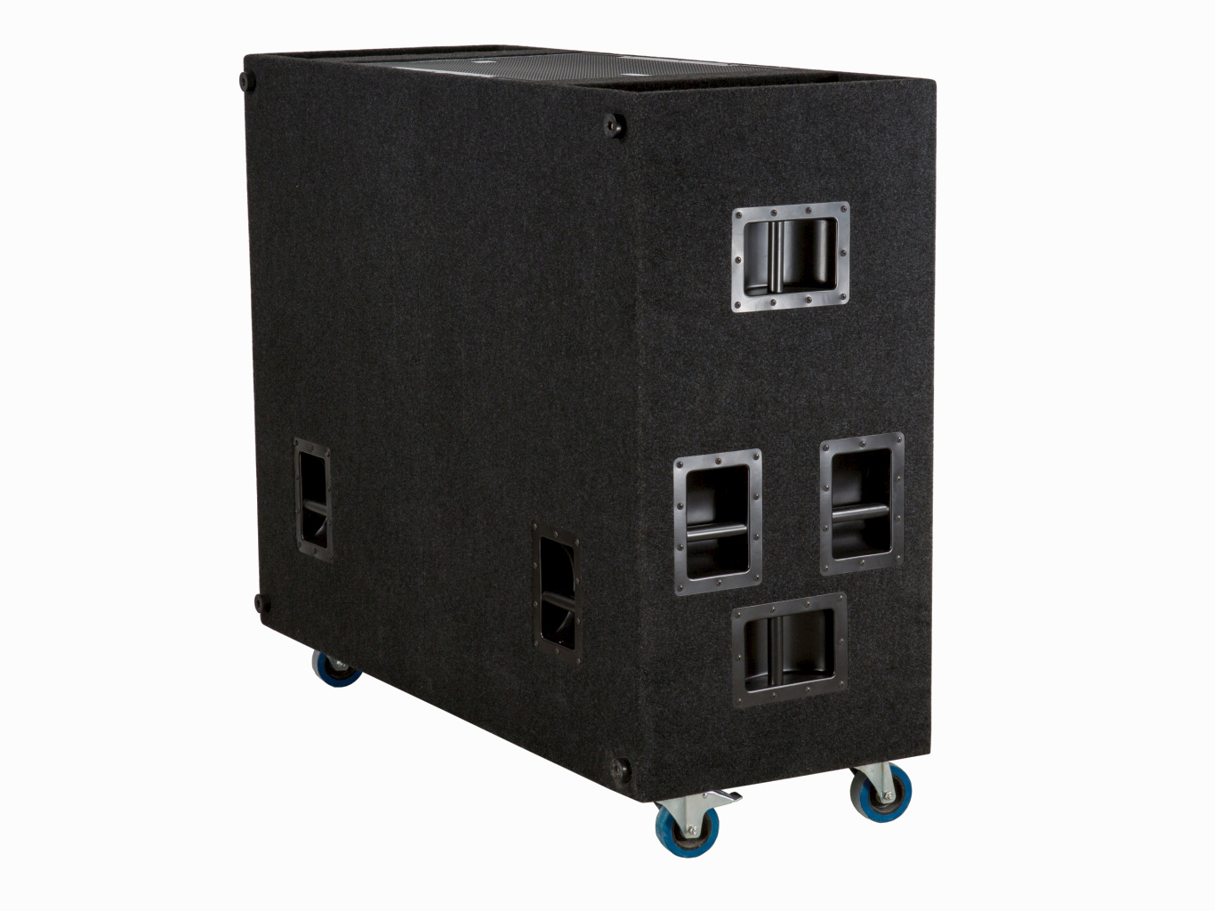

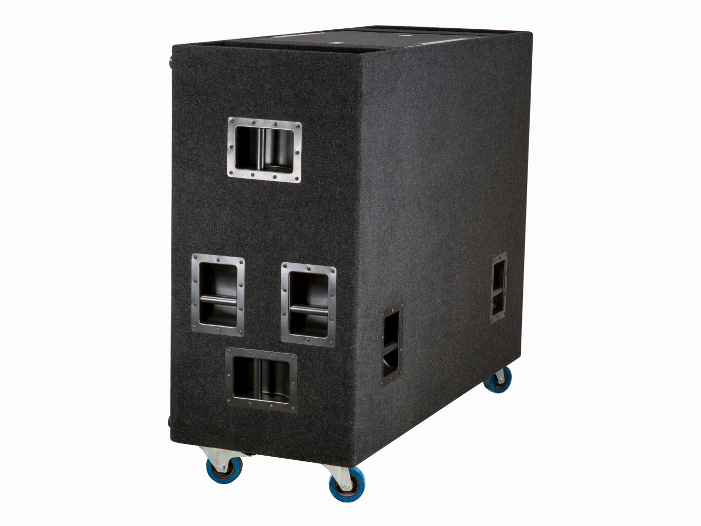

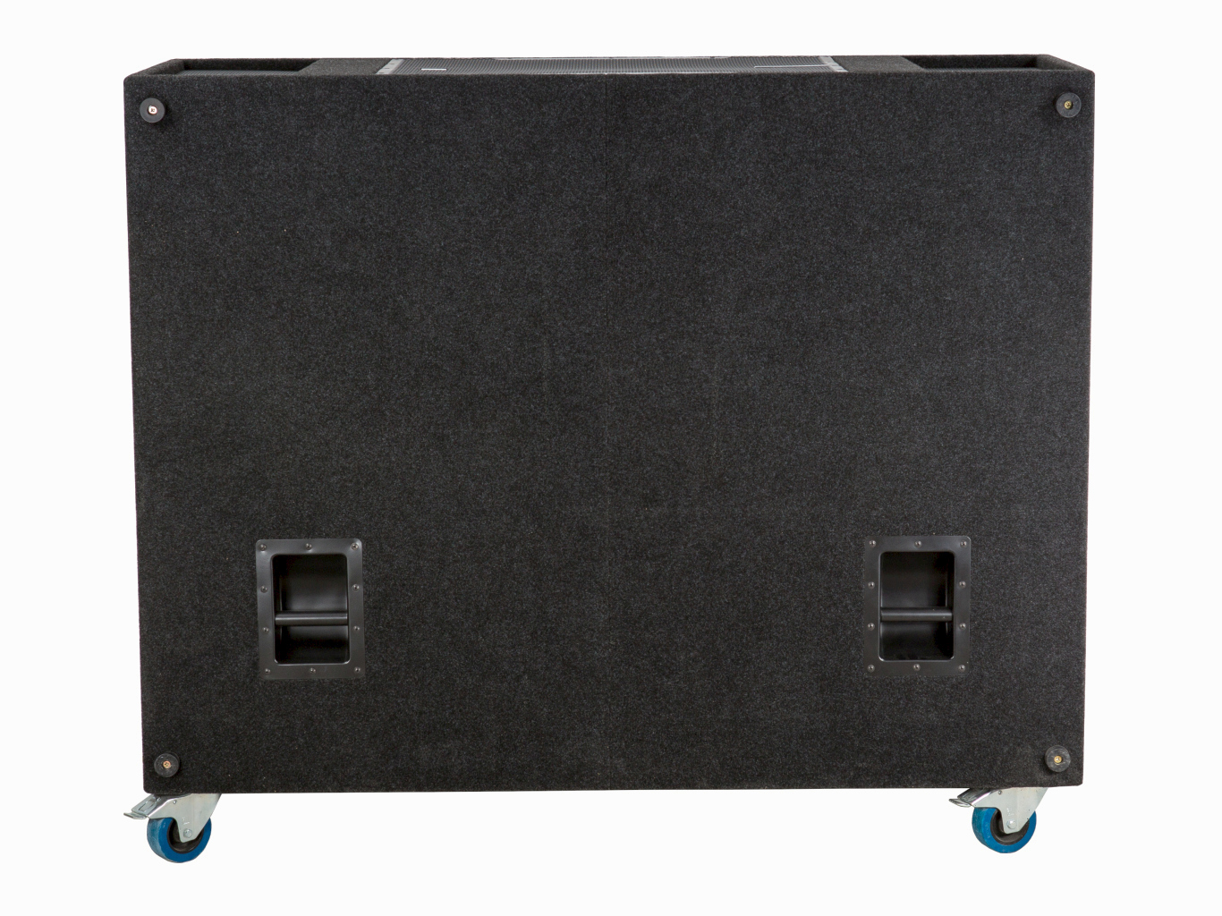

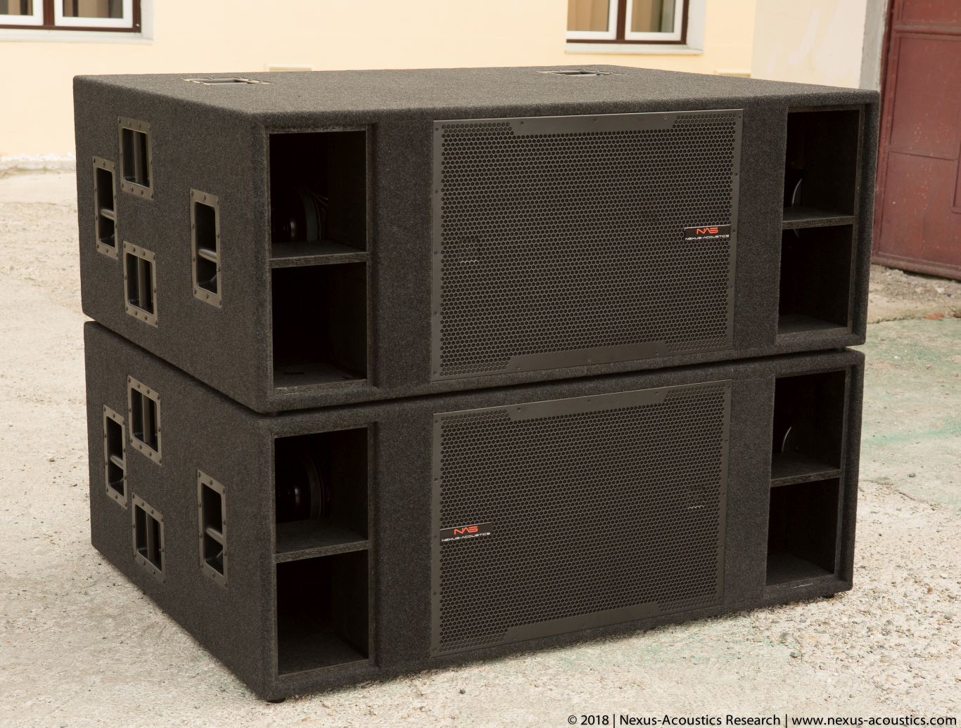

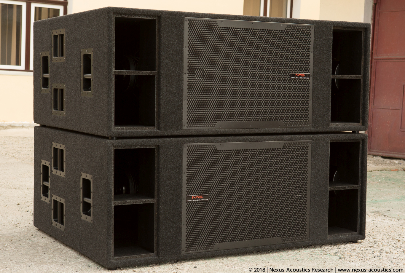

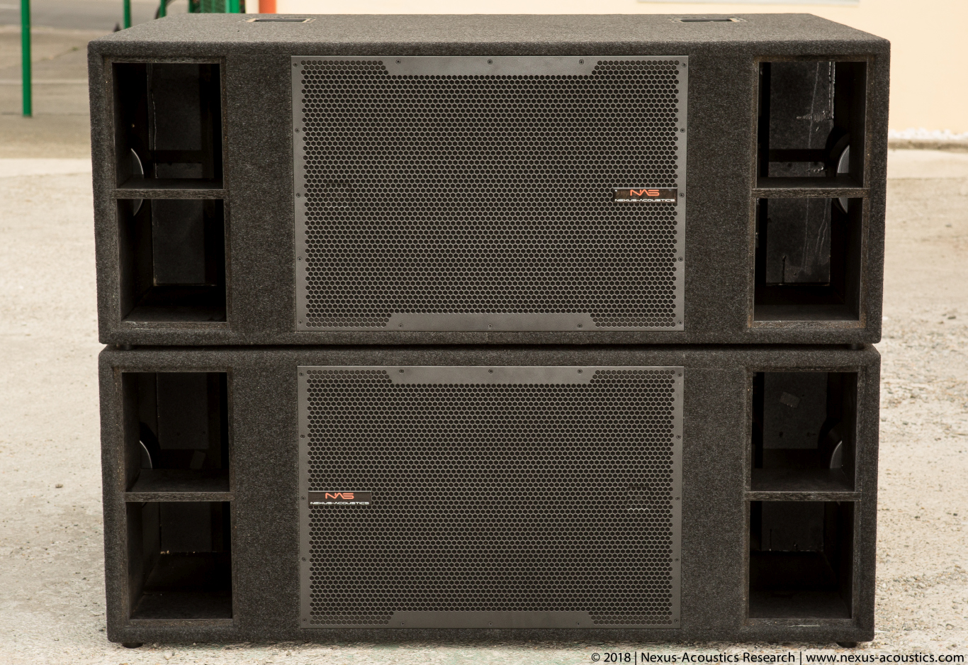

mai jos avem pozele cu varianta finala a subwooferelor
4L1A8150 4-3.jpg [ 503.17 KiB | Vizualizat de 26778 ori ]
4L1A8156 4-3.jpg [ 467.32 KiB | Vizualizat de 26778 ori ]
4L1A8154 4-3.jpg [ 729.86 KiB | Vizualizat de 26778 ori ]
4L1A8153 4-3.jpg [ 525.46 KiB | Vizualizat de 26778 ori ]
4L1A8152 4-3.jpg [ 516.02 KiB | Vizualizat de 26778 ori ]
4L1A8147 4-3.jpg [ 627.78 KiB | Vizualizat de 26778 ori ]
4L1A8144 4-3.jpg [ 614.89 KiB | Vizualizat de 26778 ori ]
4L1A8126 4-3.jpg [ 668.16 KiB | Vizualizat de 26778 ori ]
4L1A8124 4-3.jpg [ 442.02 KiB | Vizualizat de 26778 ori ]
4L1A8121 4-3.jpg [ 435.94 KiB | Vizualizat de 26778 ori ]

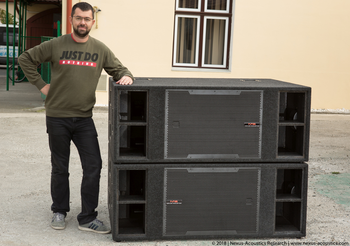

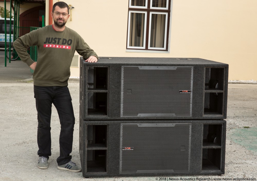

Rezultatul mi-a depasit cu mult asteptarile.
SPL-ul e absolut stupid. Atat de mare incat la teste de putere cu o singura bucata avem probleme cu bucati de tencuiala ce incep sa cada din structura halei in care ne desfasuram acum activitatea. Testele de aer liber in zone populate sunt excluse iar evenimentele la care am putea sa tragem de ele nu prea se intampla prin zona noastra. E putin frustrant pt mine sa le vad si sa nu le pot folosi la adevarata capacitate.
Bass-ul este foarte rapid, atat de rapid incat ai impresia ca ai de-a face cu un horn de kickbass peste niste subwoofere. Presiunea sonora este foarte mare, atat de mare incat iti vibreaza imaginea in fata lor la cativa metri in aer liber. Pe langa asta se adauga si componenta psihoacustica care duce totul intr-o directie absolut stupida. Fetele tuturor de la primele teste inca le mai ai in minte. Un zambet tamp pe fata tuturor persoanelor prezente :twisted: :twisted: :twisted: :twisted:
Am decis sa le configurez ca si sarcina de 2 ohmi , cu toate cele 4 difuzoare conectate in paralel si sa le amplific cu un amplificator PKN XE5002 de 2x3200W RMS in 2 ohmi si o sursa special construita sa duca sarcini atat de joase pe subbass.
Difuzoarele au 700W RMS per bucata, deci fiecare subwoofer are 2800W RMS si 5600 W Program.
