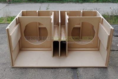

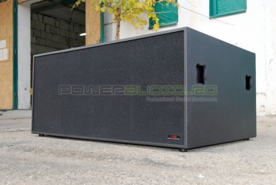

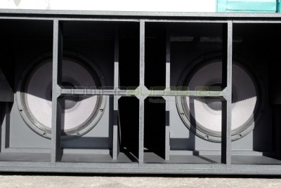

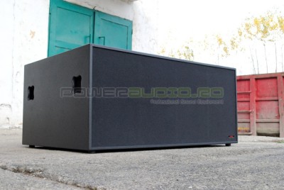

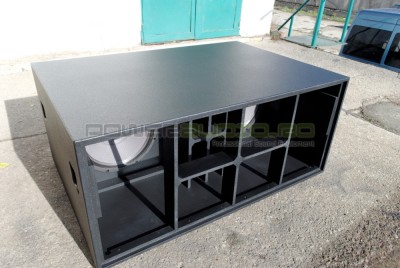

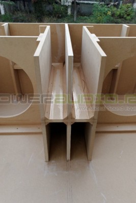

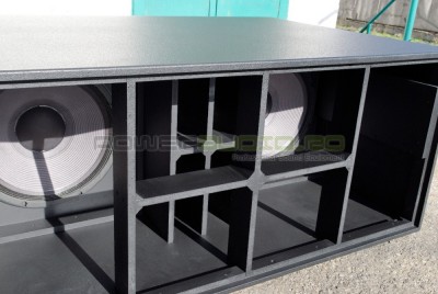

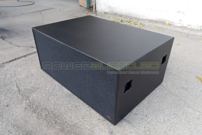

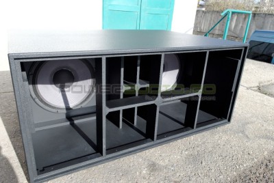

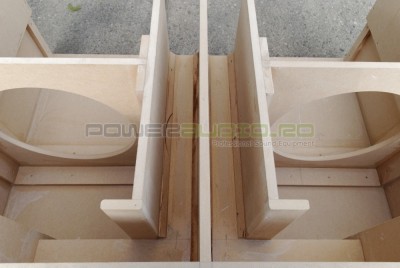

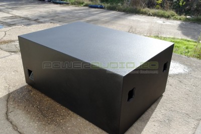

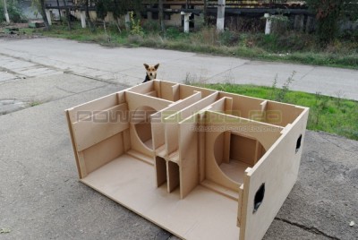

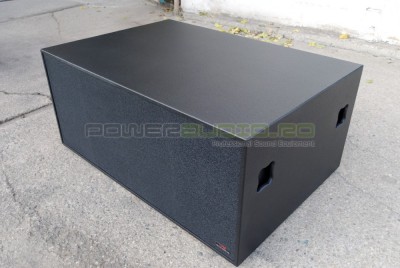

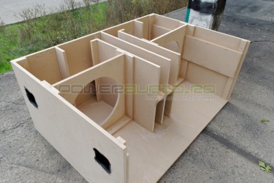

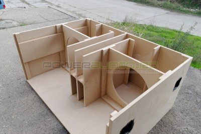

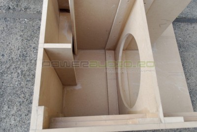

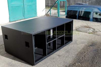

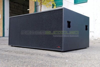

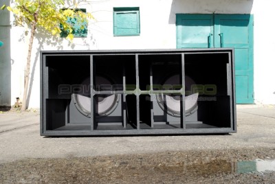

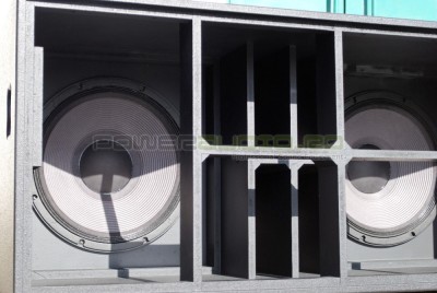

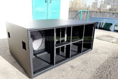

Ve prezint aici un model nou de subwoofer executat de nexus-acoustics pentru un local din Cluj unde se canta Live
Este vorba despre LSW218 dotat cu doua difuzoare P-audio P-18N
Incinta este executata din MDF si plywood pentru a anula pe cat posibil absolut toate rezonantele.
Clientul ne-a cerut sa-i producem un sistem care sa nu aiba nici un fel de compormisuri, si de data aceasta , bugetul nu a fost o problema, Am avut mana libera pentru a produce ceea ce consideram ca este mai potrivit si mai performant.
o pereche de asemenea subwoofere ar costa cam 2000 euro
1000 de Euro / bucata cu TVA inclus
Specificatiile sunt:
Transductoare: 2x18" cu bobina de 4" si magneti Neodymium
Putere: 1600W RMS
Impedanta 8 Ohmi
Sensibilitate: 104 dB/1W @ 1 metru
SPL maxim: 139 dB
Gama frecvente: 30Hz-160Hz (-6 dB)
Incinta este produsa din MDF si plywood de mesteacan de import in 13 straturi de cea mai buna calitate , si este finisata in vopsea poliuretanica rezistenta la impact si zgarieturi.
acesta este genul de subwoofer care-ti face privirea sa se incetoseze daca este folosit la adevarata capacitate.
Cantitatea de aer pusa in miscare este impresionanta, iar Distorsiunile sunt extrem de reduse.
Acest tip de incinta beneficiaza de fenomenul de variable port tuning care se manifesta in felul urmator: Cu cat impedanta aerului in camera frontala creste prin ridicarea volumului, cu atat acordajul incintei coboara, rezultand o extensie imbunatatita. Acesta este unul dintre putinele subwoofere care suna cu atat mai bine cu cat este abuzat mai tare (La propriu).
Poze mai jos:

Frumos, nota 10+ :mrgreen:

MDF domina... cu siguranta este greu un bas de genul asta... Arata foarte bine :)

FuBu scrie:
Greu ?
Este FOARTE greu.
170Kg.
 Subiectul mesajului: Re: Subwoofer 2x18" Linear subbas waveguide (LSW218)
MesajScris: Joi Dec 16, 2010 10:31 am
Mesaje: 165
Localitate: cs
asta cu siguranta nu se plimba prin sala, insa va misca sala in jurul lui :)
MesajScris: Joi Dec 16, 2010 5:02 pm
Mesaje: 962
Localitate: Praga / San Jose
Dan Nita aka DNA scrie:
FuBu scrie:
Greu ?
Este FOARTE greu.
170Kg.
Munca de 4 oameni... din cauza ca are si volum mare, 2 persoane nu am cum sa il mute, chiar daca au forta. Cu SD18EL in loc de P18N mai erau inca 30 de Kg in plus aproximantiv :shock:
