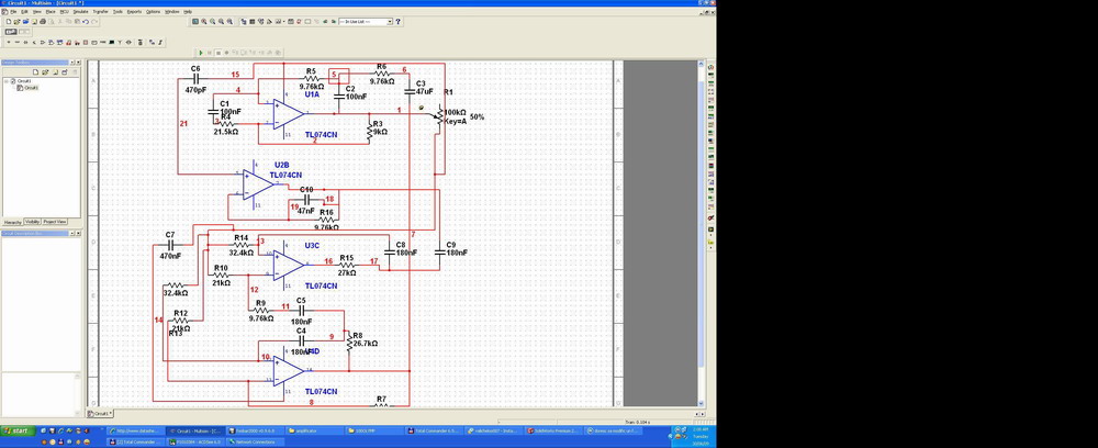

am scos cit am reusit- nu stiu daca este totu ok
http://www.hi-fi.ro/fhifi/files/tl074t.jpg
 Subiectul mesajului:
MesajScris: Mar Iun 30, 2009 7:46 am
Mesaje: 475
Localitate: Sibiu
tind sa cred ca ce ai desenat tu acolo e o parte din limiter, e posibil ca toata acea placuta sa fie doar limiterul, si la sfarsit cateva rezistente si condensatoare sa fie defapt filtrul

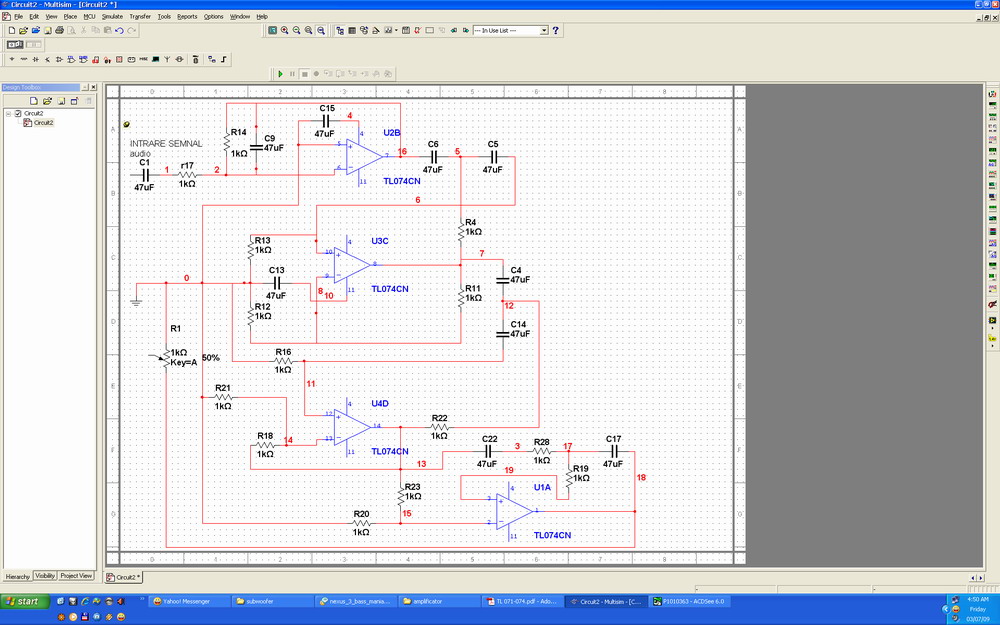

am scos schema completa - mai putin valorile pieselor -daca este neaparat nevoie maiine scot si valoriile
dupa cate vad "EU" - C6 C5 , R4 si R13 ar fi filtru trece sus
si dublat de c4 , c15 , r22 si r16 . pentru 24db/oc
voi ce ziceti ? astea sint ))
miine o sa scot valorile si sa le calculez taierea la 10 hz . sau poate ii ziceti voi cum pot scoate definitiv filtru -
http://www.hi-fi.ro/fhifi/files/123.jpg
