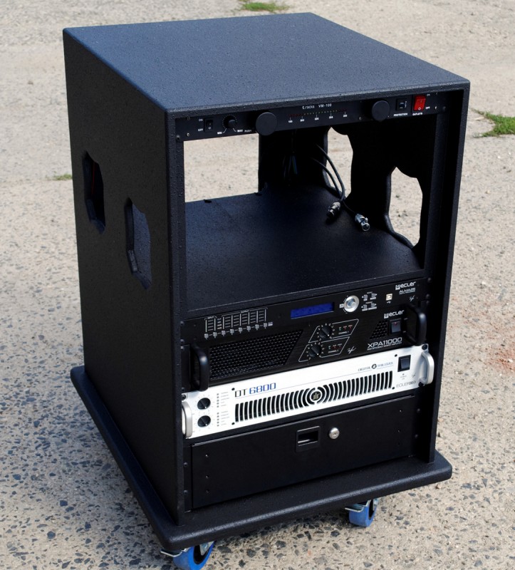

Am construit pentru un sistem de sunet un rack mobil prevăzut cu o soluție de alimentare și protecție.
Îl postez aici ca sugestie pentru cei care vor să-și facă un rack ieftin și simplu, ultra rezistent. Se pretează pentru DiY.
În primul rând, rack-ul trebuie să fie ceva utilitar.
Să protejeze sculele și să facă viața utilizatorului cât mai ușoară cu putință.
Dar costul este o problemă și va rămâne.
Pentru cine nu vrea să dea banii foarte mulți, un astfel de rack este soluția.
E conceput să funcționeze și ca masă pentru mixer, laptop, whatever.
În cazul din poză, un Powermate 3 stă perfect deasupra.

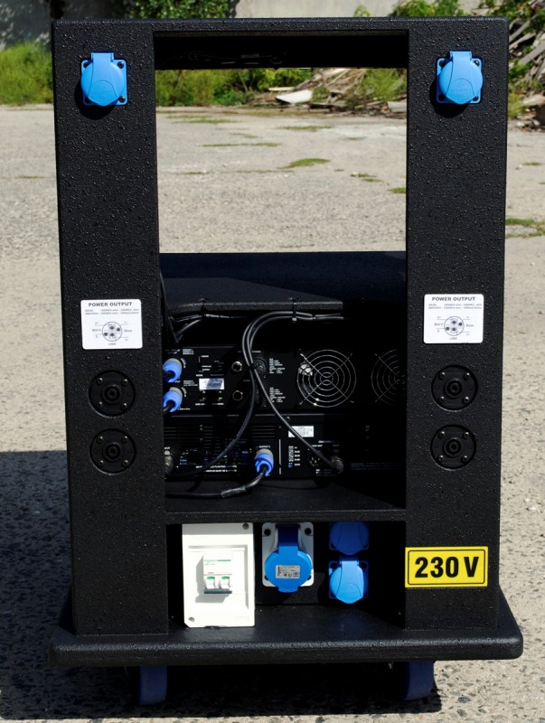

Avem o intrare de 230V pe o cuplă sănătoasă, de 32A.

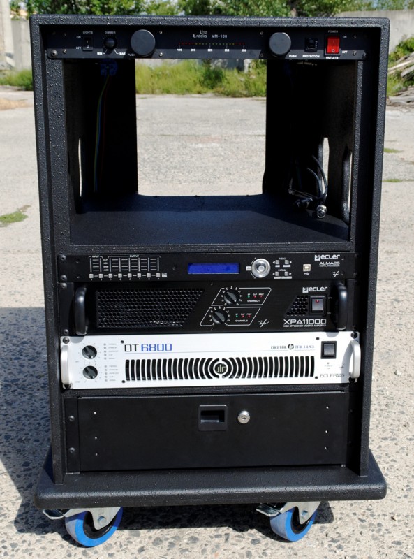

Bloc de siguranțe de 40A puse pe intrare în rack. Din tabloul electric pleacă mai multe tensiuni către cele 4 prize (cele albastre, două jos și două sus). Tot din tablou, pleacă o alimentare către distribuitorul pus în partea de sus. Din acest distribuitor sunt alimentate aparatele electronice din rack (avem 8 prize disponibile). Pentru a nu crăpa, am înlocuit partea de cablărie cu una care să țină la 30A și am eliminat siguranța de 10A.
Astfel, când introducem tensiune în rack, se aprinde șirul de leduri de pe fața distribuitorului și ne arată ce tensiune avem la rețea.
Această soluție este extrem de practică, pentru că se vede de la distanță (cel puțin 10m).
În plus, în cântare avem și jocuri de lumini ... pentru că sunt trași din rețea cel puțin 6-7Kw când te lași pe sistem mai tare. Rețeaua e ca cățeaua, se întinde până când nu mai poate și se blegește. E bine să știi când îți cade tensiunea de alimentare sub 190V. Măcar știi și poți demostra și altora care-i baiul.
Arată și într-un fel ...
Când dorim să alimentăm stațiile, dăm ON de un singur buton sau OFF dacă vrem să oprim alimentarea stațiilor.
Prizele albastre rămân alimentate independent de distribuitor. Acestea sunt niște alimentări utilitare. De jos tragi două prelungitoare, iar din cele de sus poți alimenta mixerul și calculatorul, fără a mai avea nevoie de prelungitoare.
Mufele sunt conectate pe 4 fire.
1+/1- la stația de jos (subbass) 2+/2- la cea de sus (medii înalte)
Evident, fiecare își poate pune câte prize și mufe dorește ...
Multe alte îmbunătățiri, ori gadgeturi. Intrări, ieșiri ...etc
Eu i-am pus un sertar de 19”/3 spații rack, unde vor fi depozitate cablurile de la boxe. Are încuietoare și la o adică, e bun și de strâns banii de la dedicații. E mai profi decât o cutie de carton ... :mrgreen:
Costuri aproximative.
Tot ce înseamnă parte electrică în rack (prize, tablou, cabluri) costă aproximativ 35 Euro.
Rack-ul cu roți cu tot costă cam 100 Euro.
Distribuitorul și sertarul mai costă cam 100 Euro.
Un cablu monofazat sănătos (3x4mm) de alimentare cu mufe de 32A costă cam 50 Euro (15ml).
Total = 285 Euro în total (TVA și cablul gros de alimentare inclus în acest preț).
În opinia mea, este un preț decent față de cât ar costa un case profi similar.
Cine nu dispune de banii necesari, poat face așa ceva și rezolvă o problemă urgentă.
