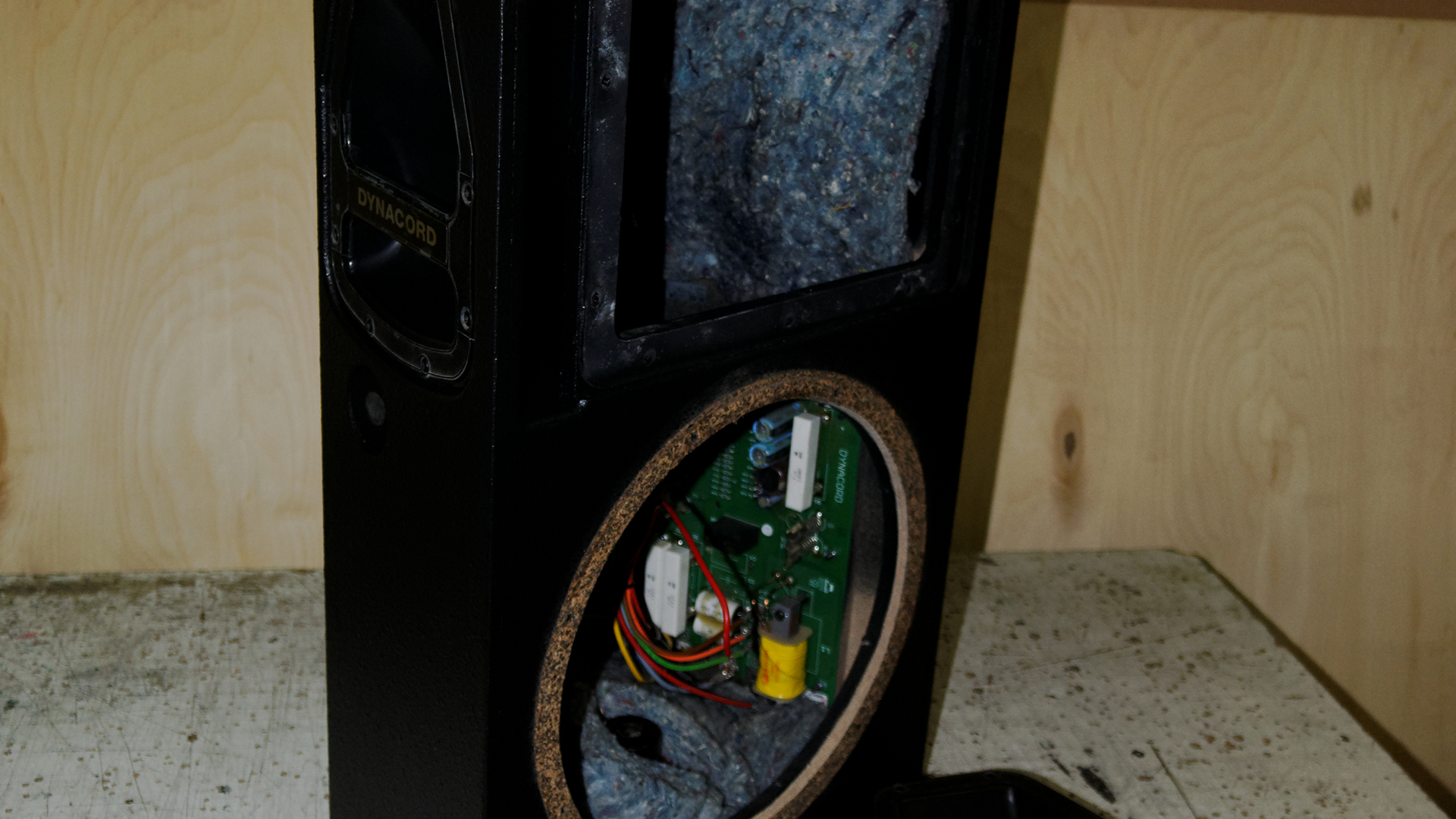

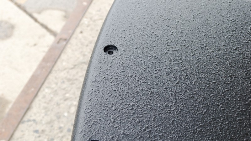

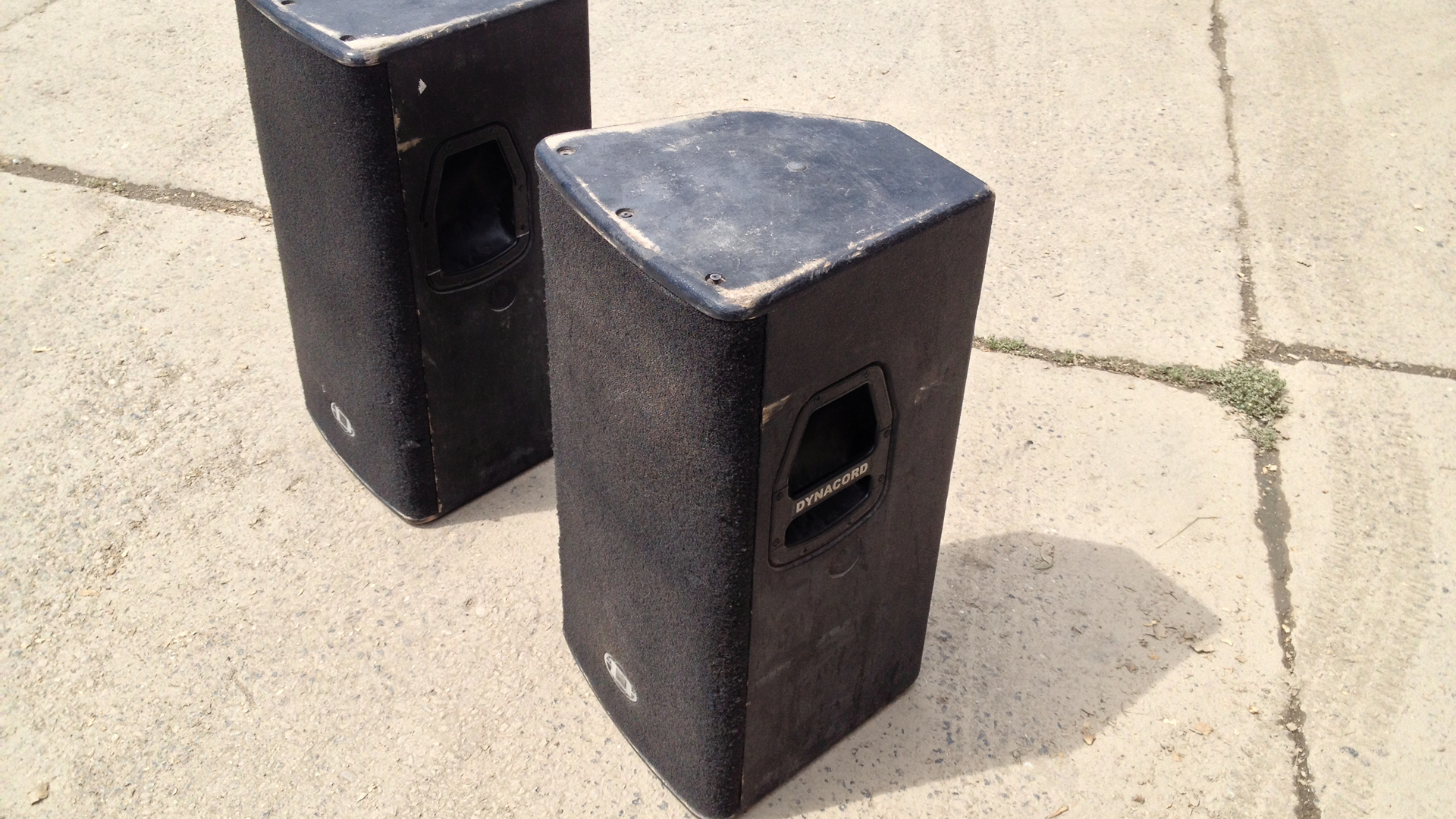

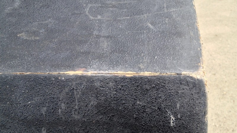

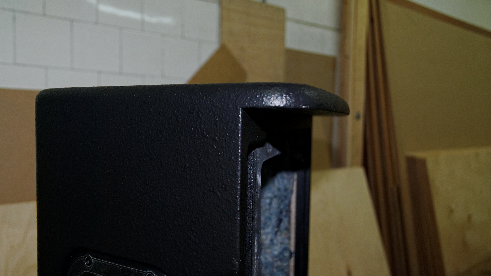

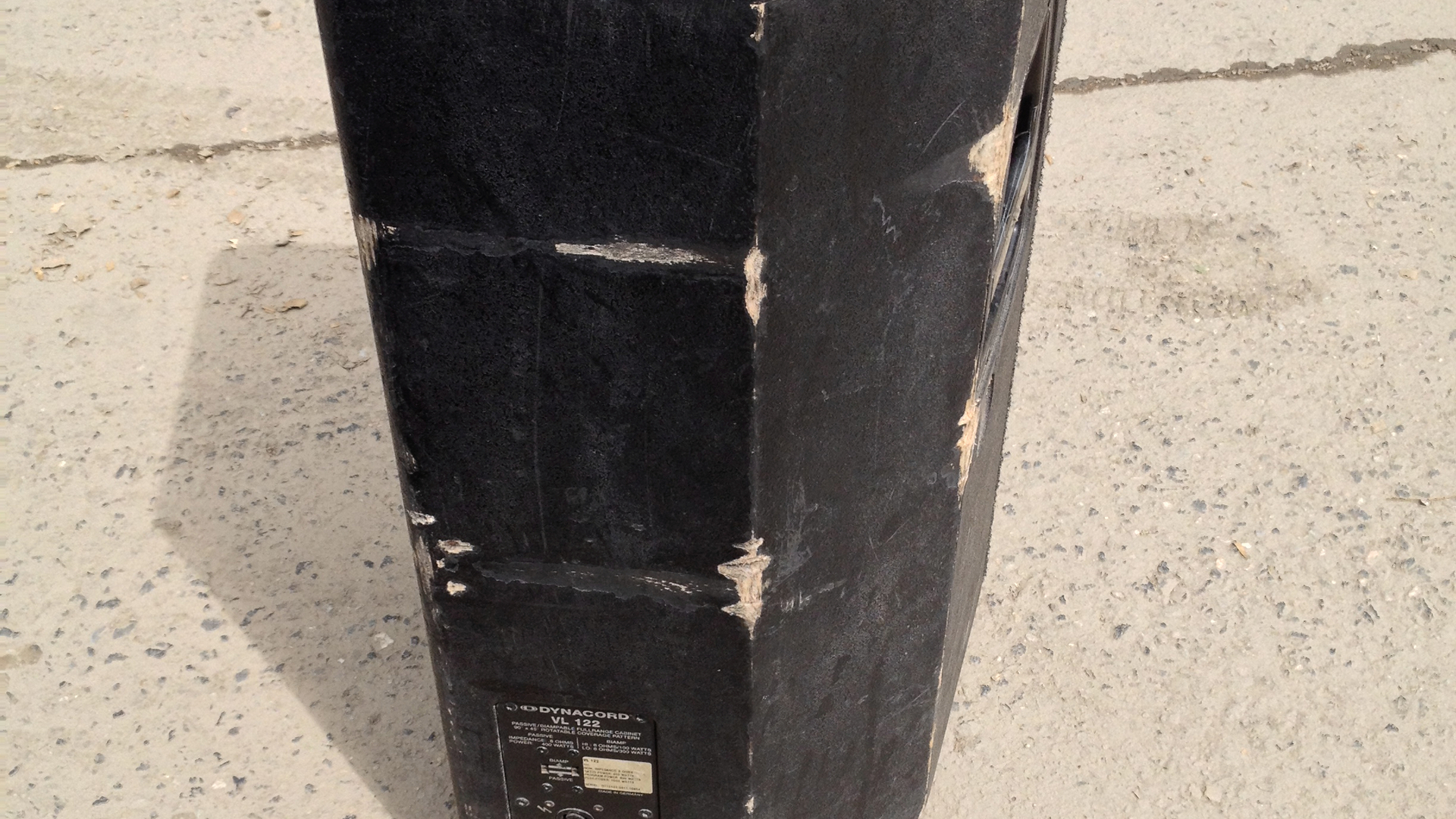

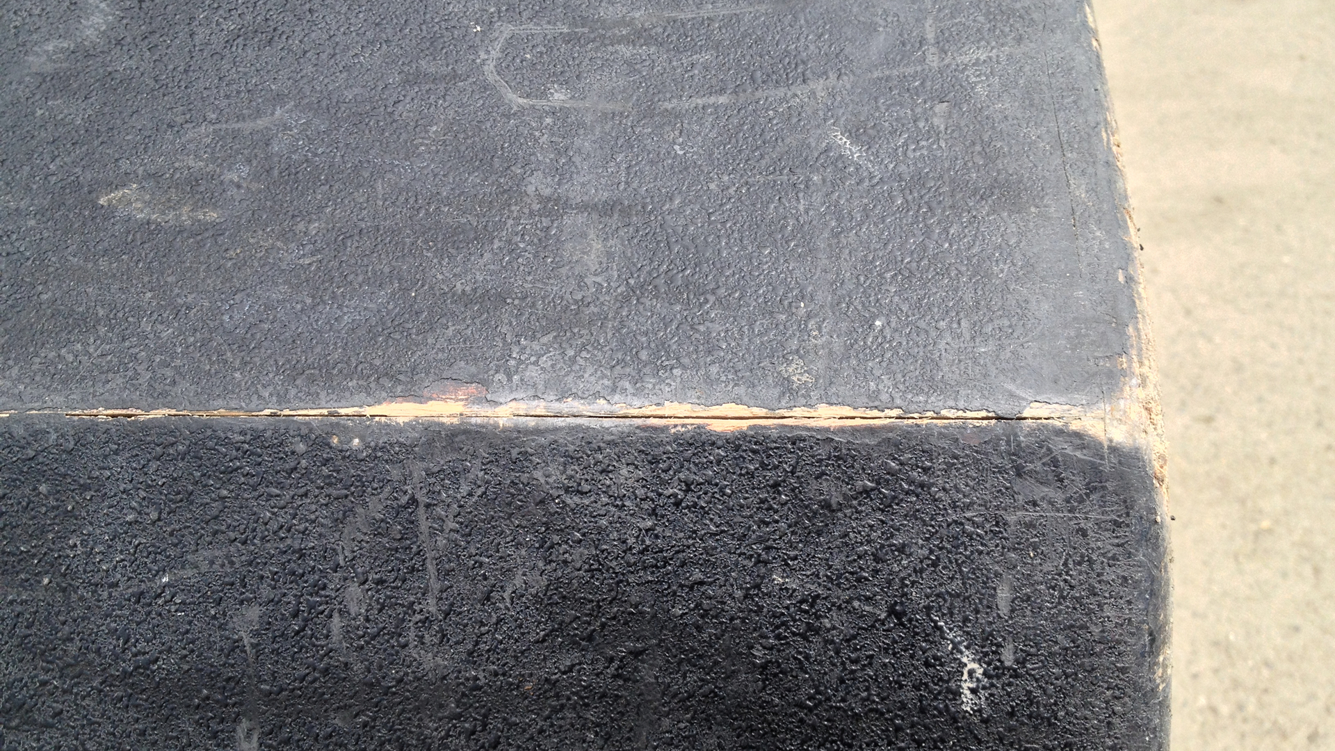

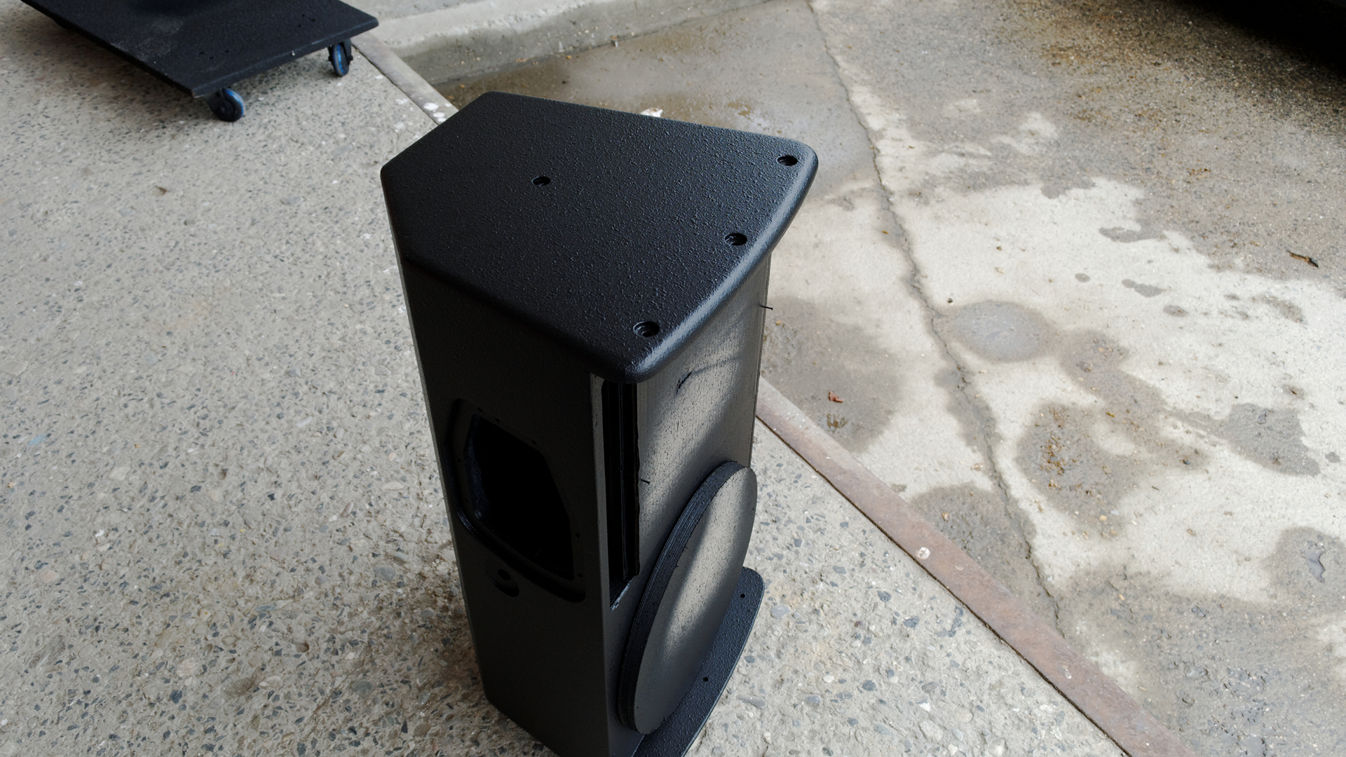

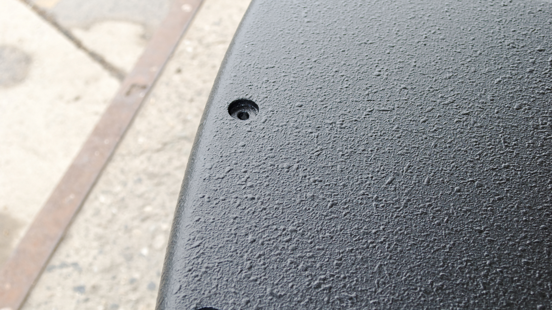

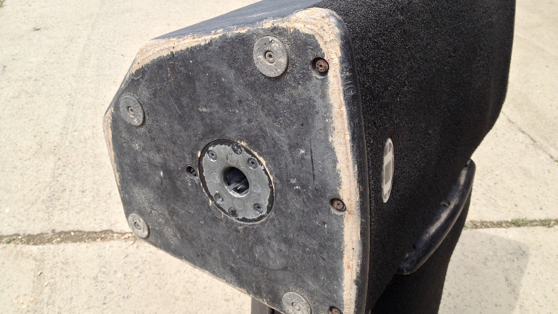

Reconditionare boxe Dynacord VL122.
Primite într-o stare jalnică. Le-am luat doar de amorul artei, pentru că este o recondiționare dificilă și mă provoacă ”misiunile imposibile”.
(pitici pe creier, nimic grav ... :mrgreen: .... )
Au trebuit recondiționate la modul hardcore, întrucât erau și puțin cam tamponate.
Imaginile vor spune mai multe decât orice vorbe.
Image00023.jpg [ 2.2 MiB | Vizualizat de 12485 ori ]
Image00022.jpg [ 1.87 MiB | Vizualizat de 12485 ori ]
Image00020.jpg [ 1.76 MiB | Vizualizat de 12485 ori ]
Image00019.jpg [ 1.91 MiB | Vizualizat de 12485 ori ]

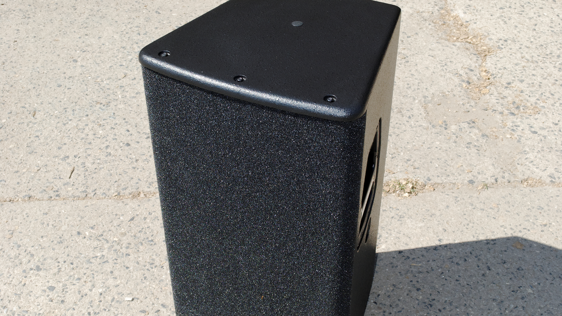

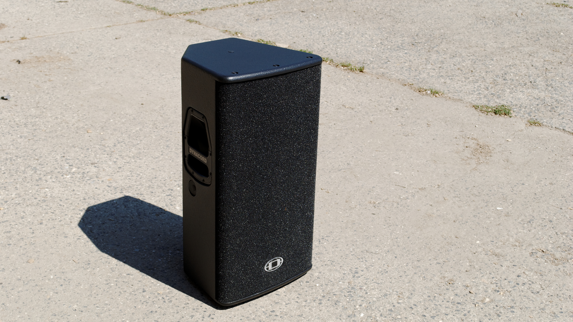

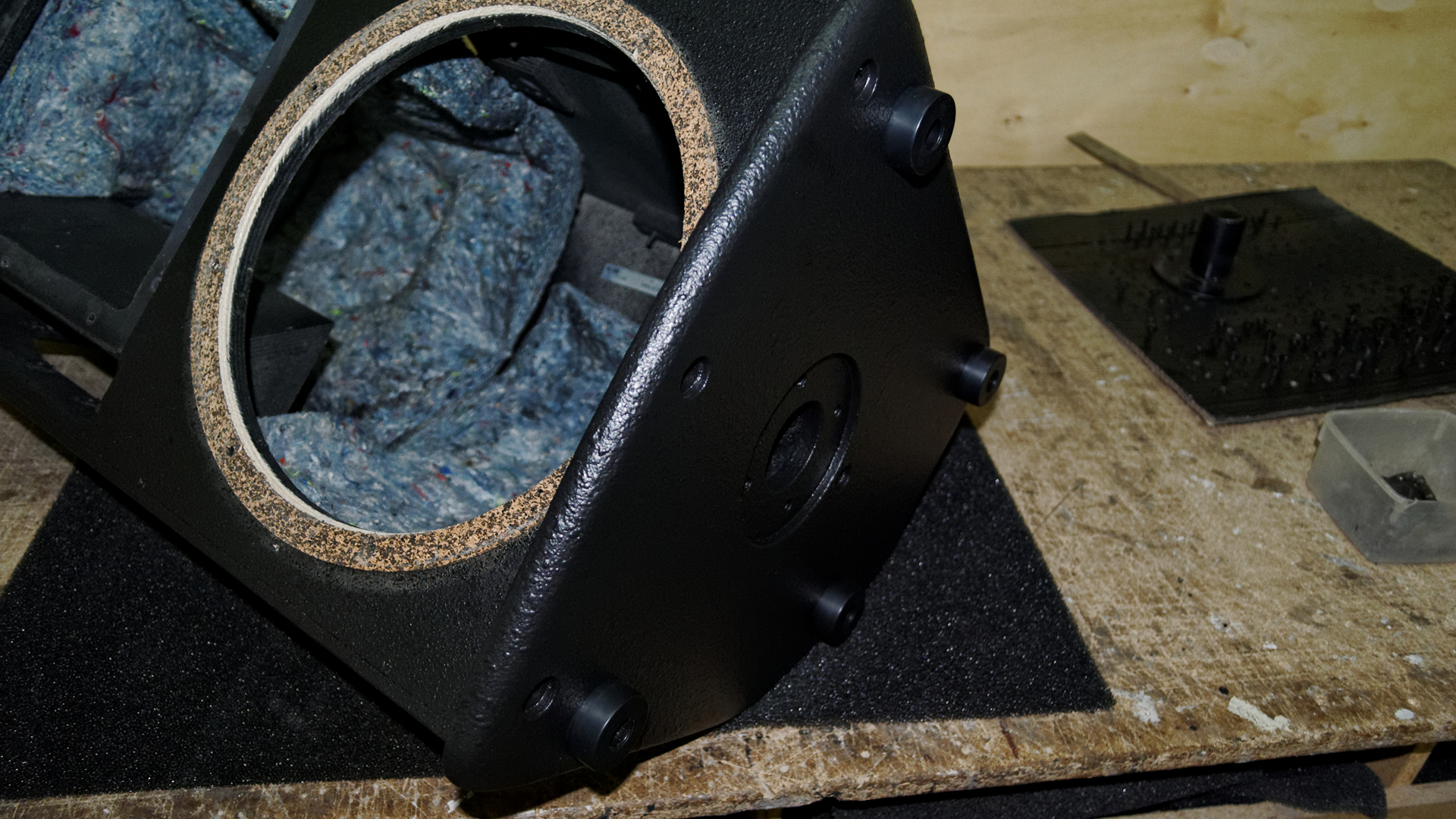

Imagini cu cutiile reparate și revopsite, înainte de fi montate difuzoarele pe ele.
Image00008.jpg [ 1.76 MiB | Vizualizat de 12485 ori ]
Image00007.jpg [ 1.88 MiB | Vizualizat de 12485 ori ]
Image00003.jpg [ 2.56 MiB | Vizualizat de 12485 ori ]
Image00009.jpg [ 2.32 MiB | Vizualizat de 12485 ori ]
Image00004.jpg [ 2.2 MiB | Vizualizat de 12485 ori ]

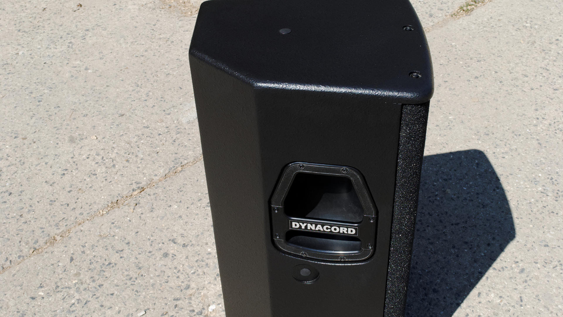

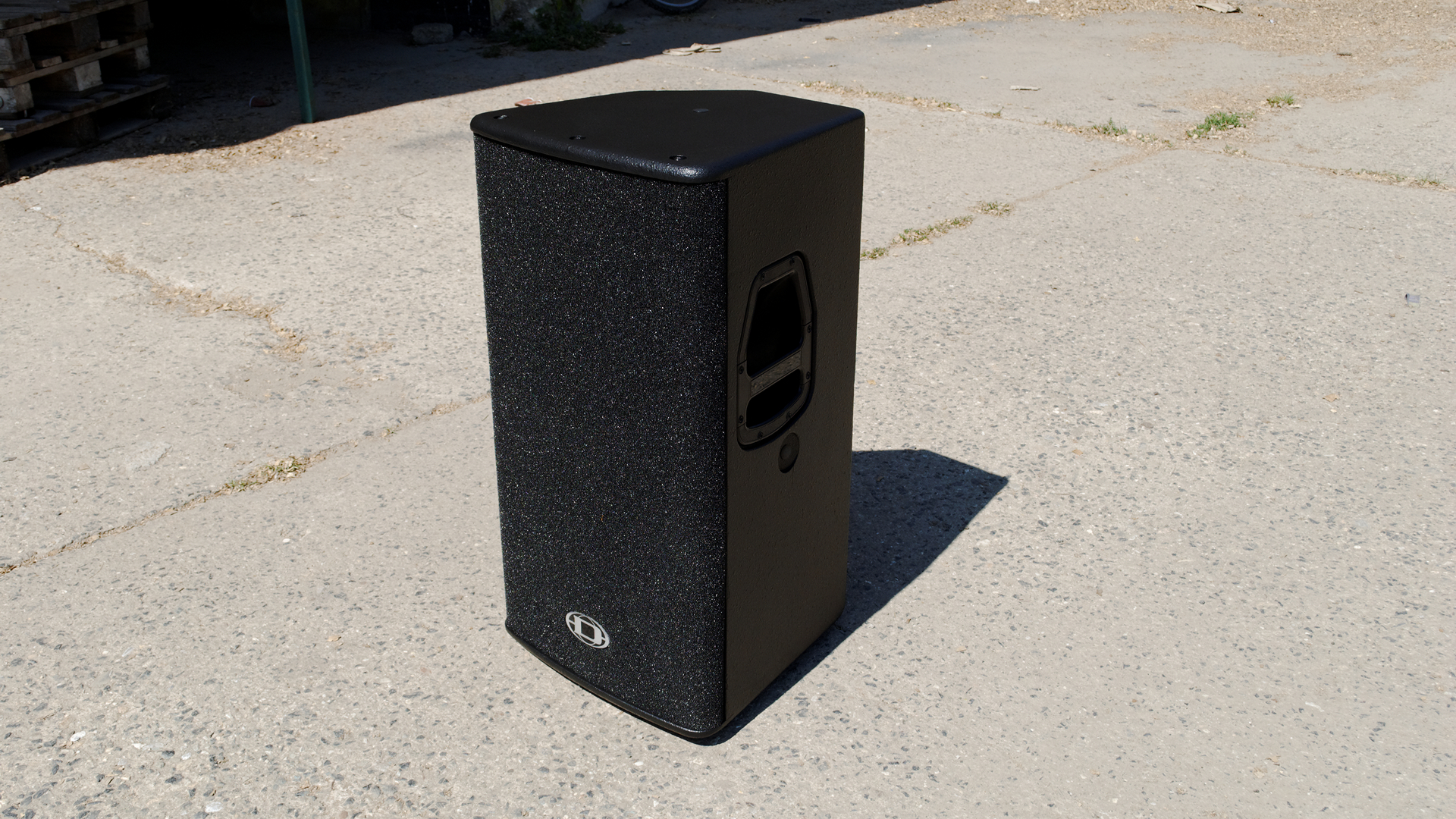

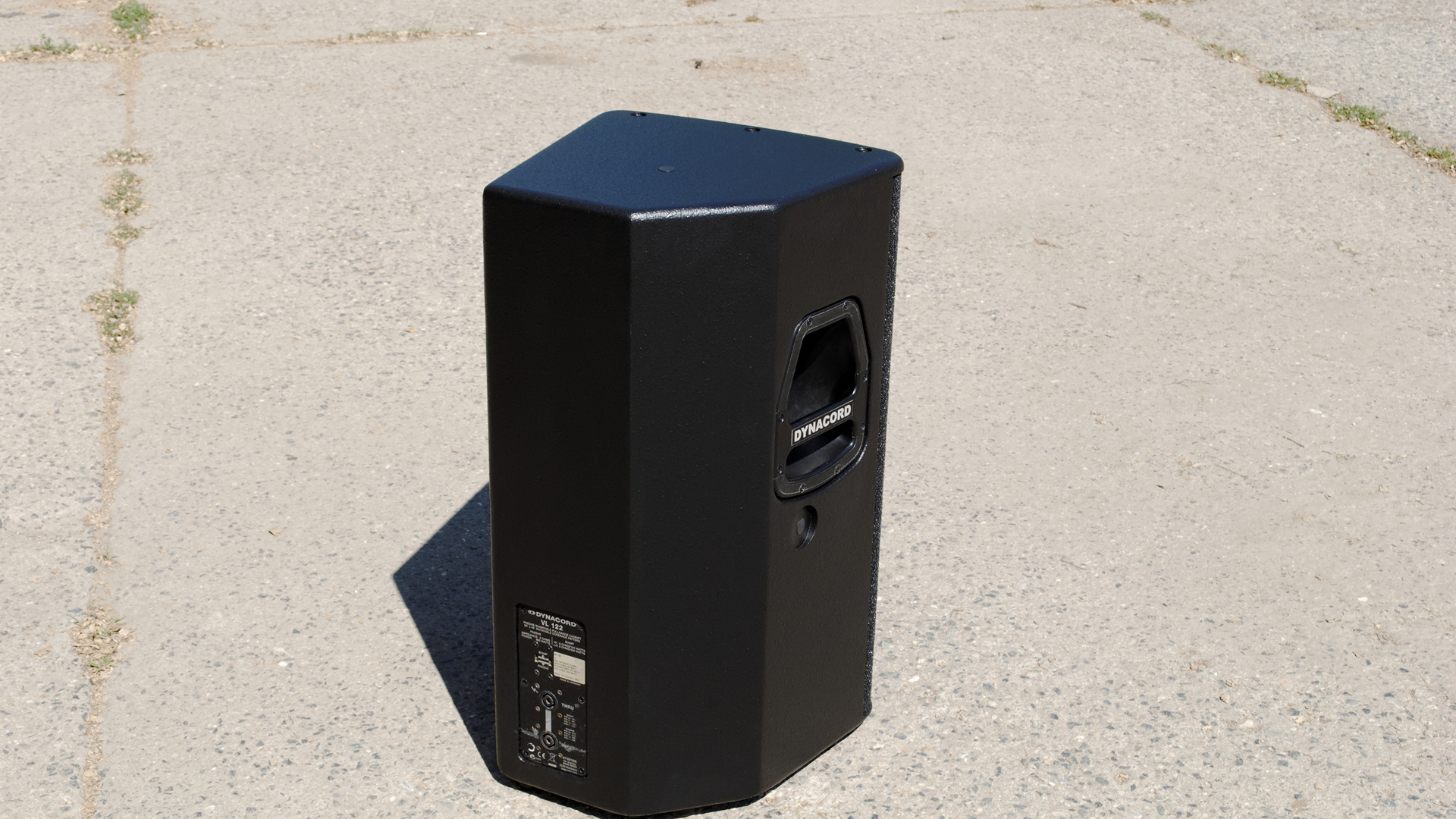

Imagini cu incintele echipate și recondiționate:
Image00012.jpg [ 2.04 MiB | Vizualizat de 12485 ori ]
Image00018.jpg [ 2.4 MiB | Vizualizat de 12485 ori ]
Image00013.jpg [ 1.96 MiB | Vizualizat de 12485 ori ]
Image00017.jpg [ 2.19 MiB | Vizualizat de 12485 ori ]
Image00010.jpg [ 2.75 MiB | Vizualizat de 12485 ori ]
