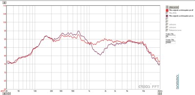

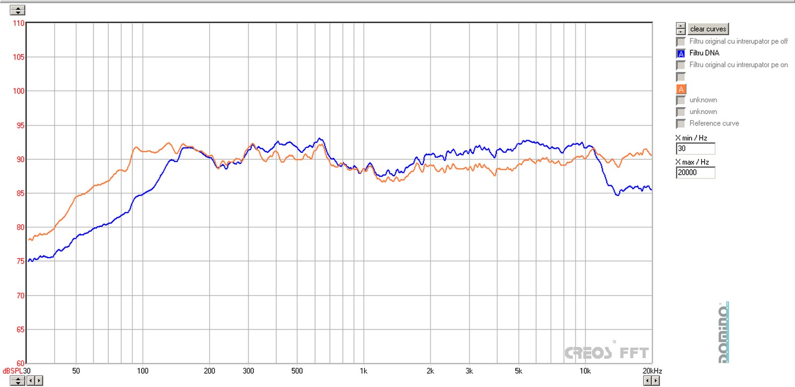

Acesta era răspunsul inițial, cu și fără întrerupător cuplat:
1.jpg [ 125.31 KiB | Vizualizat de 18291 ori ]

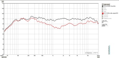

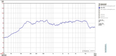

În urma testării, pornind de la zero, am ajuns la o altă configurație, mult mai simplă, care are răspunsul sub forma aceasta:
Filtru DNA.jpg [ 112.86 KiB | Vizualizat de 18291 ori ]

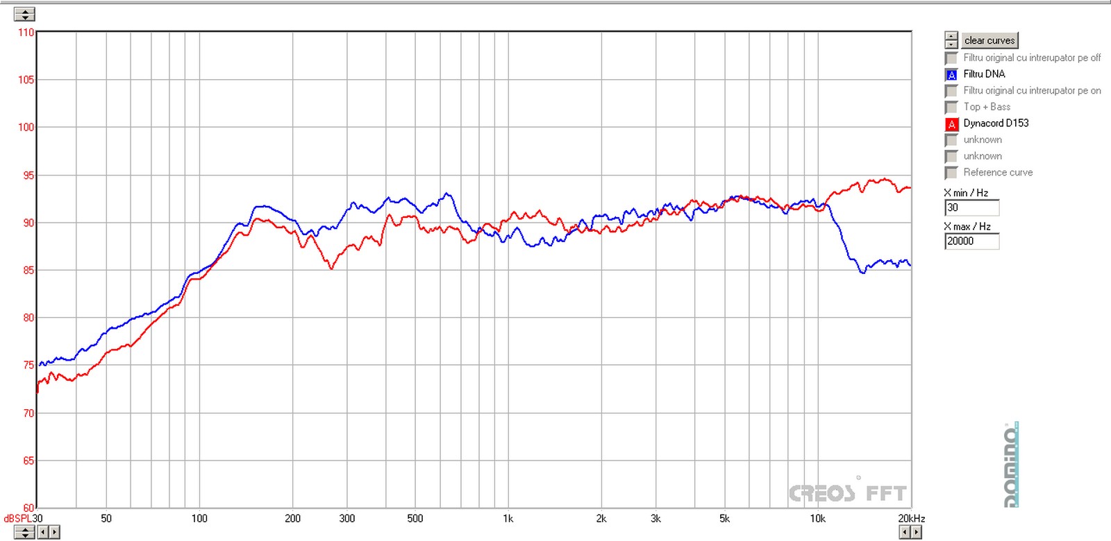

Pentru a ne da seama ( în principiu ) dacă este ok, am comparat răspunsul obținut, cu o incintă Dynacord D153
3.jpg [ 129.77 KiB | Vizualizat de 18291 ori ]
Măsurarea răspunsului a fost făcută la 1w/1m, dar cu microfonul amplasat la 2,2 - 2,5m depărtare, pentru a nu fi influnețat de dispersiile difuzoarelor.
Cu cât microfonul este mai aproape, cu atât mai mult apare riscul să măsurăm răspunsul la diferite grade de dispersie. De aceea, pentru mai multă precizie, se depărtează microfonul la 2 - 3 m, astfel încât unghiurile de dispersie să nu fie mai mari de 2,5-5 grade. Din acest motiv avem un spl mai mic.
Se observă o cădere de 5 db a răspunsului driverului.

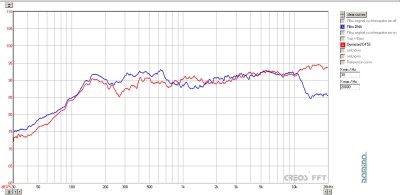

Prin procesare, toate acestea pot fi corectate cu ușurință. Întrucât am avut timp de teste, am făcut și o procesare ( în mod rapid ), pentru a vedea care ne sunt limitele. Evident, am umblat și la partea de joase, nu numai la înalte.
Iată rezultatul
Procesat vs. Neprocesat:
Procesat vs Neprocesat.jpg [ 124.78 KiB | Vizualizat de 18291 ori ]

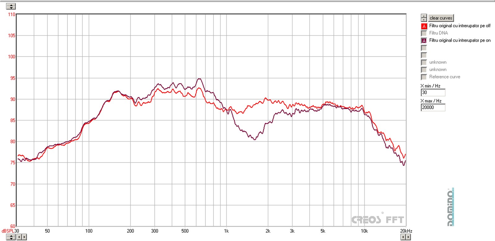

Iată răspunsurile inițiale, pentru a vă da seama cam câtă medie trebuia pompată din EQ.
4.jpg [ 126.62 KiB | Vizualizat de 18287 ori ]

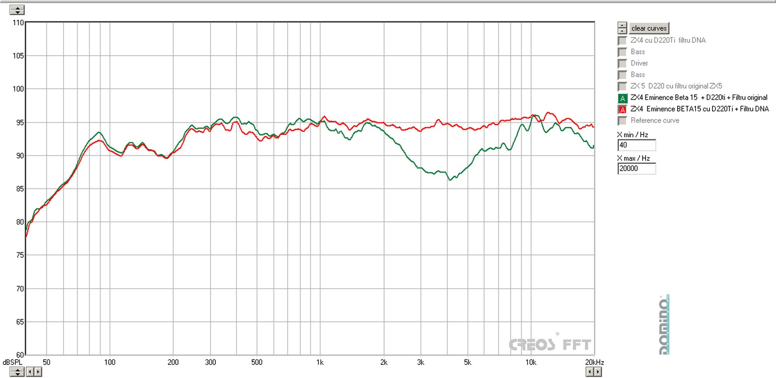

Iată care au fost rezultatele înlocuirii filtrelor originale cu unele tip DNA, pe ZX4 ( Eminence Beta15 + D220Ti ).
3.jpg [ 122.51 KiB | Vizualizat de 18287 ori ]

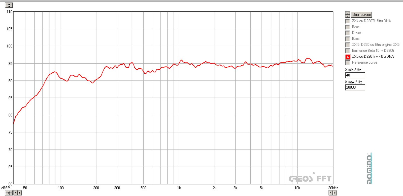

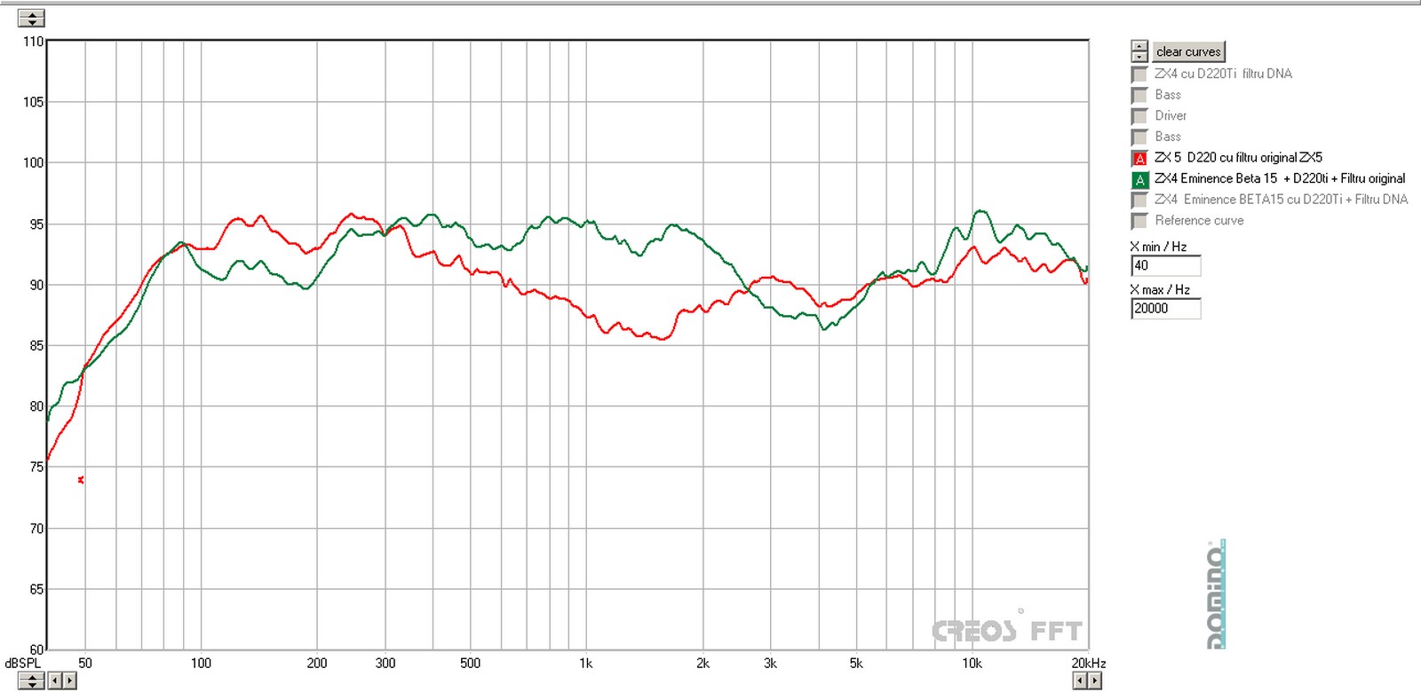

Iata și rezultatul înlocuirii filtrului original pe un ZX5.
2.jpg [ 111.14 KiB | Vizualizat de 18287 ori ]

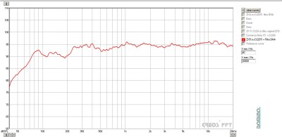

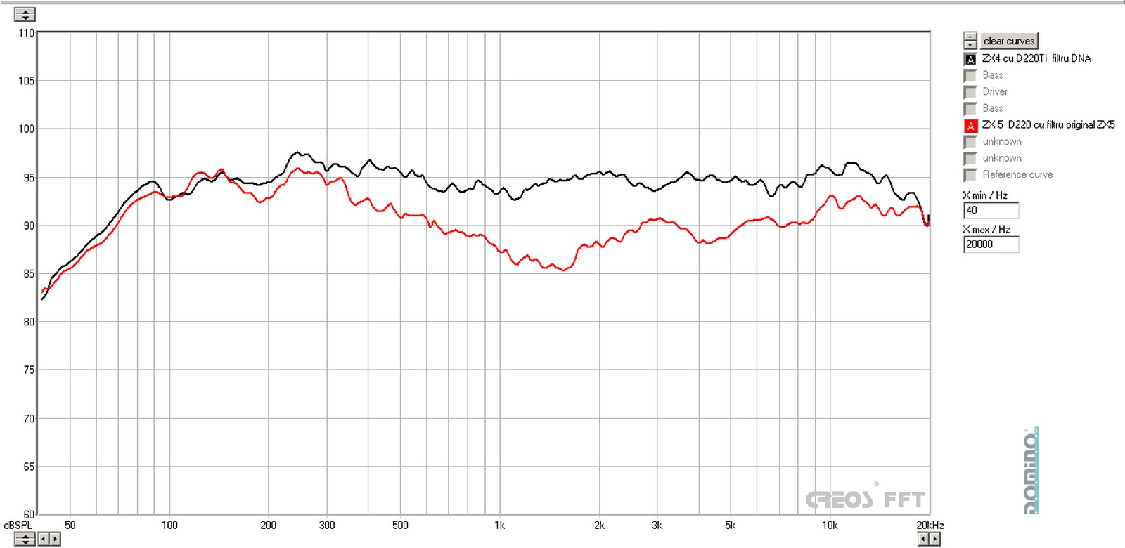

Se poate observa răspunsul inițial la ZX5, în graficul de mai jos.
Din considerente de timp, nu am putu face o măsurare suprapusă, dar cred că este edificator și așa.
1.jpg [ 121.65 KiB | Vizualizat de 18287 ori ]
nu vreau să denigrez produsele ”brand name”, dar ceea ce prezintă Electrovoice pe site-ul lor, sunt fabulații. Acolo sunt puse niște presiuni de 100dB pentru ZX4, sau 98dB pentru ZX5. Pur și simplu, nu sunt reale. ZX5, de exemplu, are cam 91dB pe medii. Dacă ne uităm la ce grafi au postat ei și la ce măsurăm noi, chiar presupunând că noi nu dispunem de echipamentele lor, dar tot sunt prea mari diferențele. Și chiar dacă ar fi eraonată măsurarea noastră, de ce o altă boxă măsoară corect, cu aceleași setări, corespunzând datelor anunțate, iar ZX5 nu corespunde ?
Sunt întrebări retorice, evident, pentru că eu consider că orice om inteligent înțelege despre ce este vorba.
Din păcate, astfel de exemple o să mai vedem, pentru că behringerizarea lumii audio este doar la început.
Pentru a nu fi acuzat de rea credință, în cazul că cineva contestă aceste măsurători ( efectuate numai în prezența deținătorului ), sunt dispus oricând să repetăm măsurările, fără nicio reținere.
