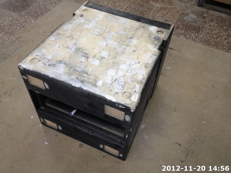

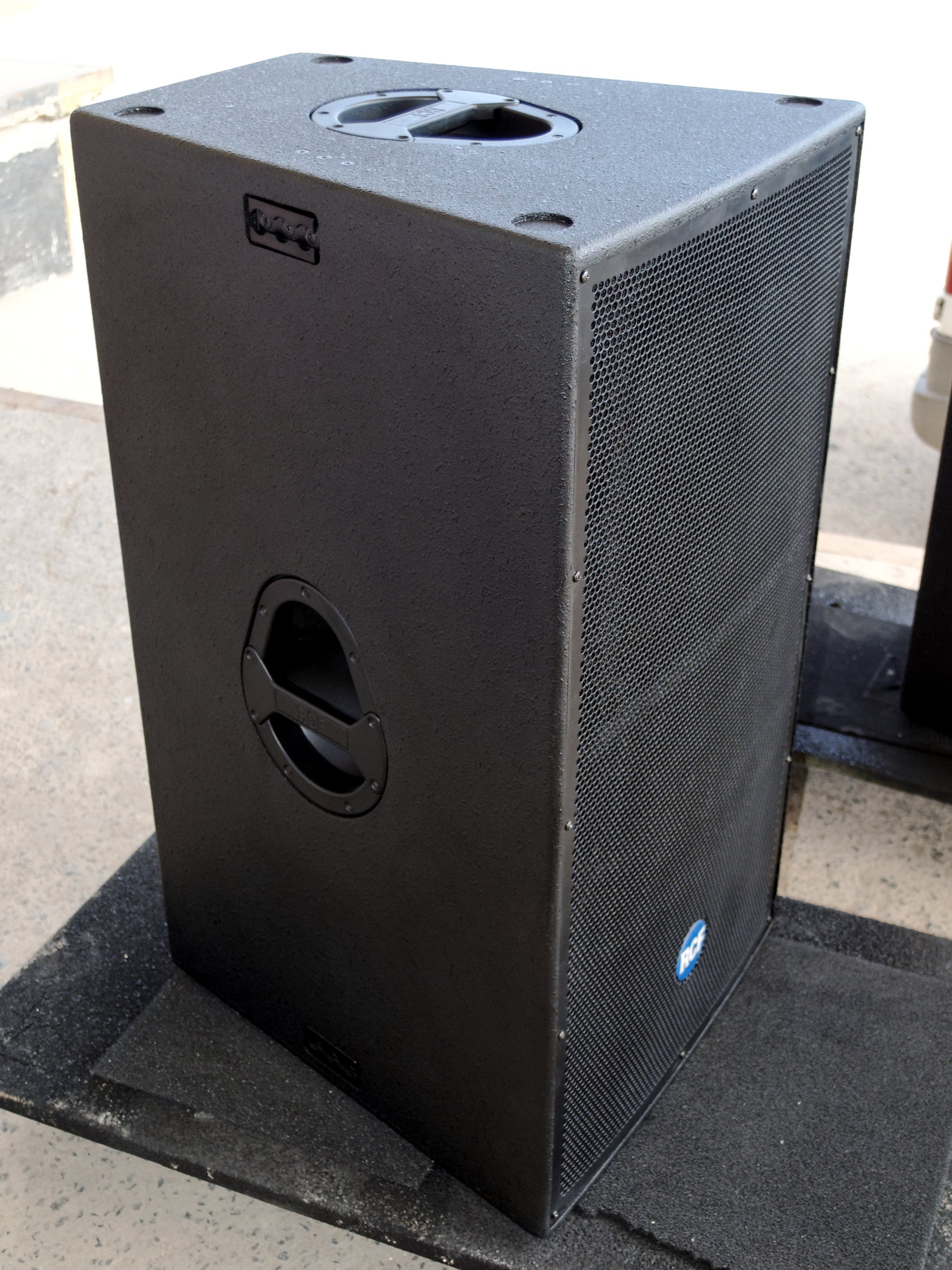

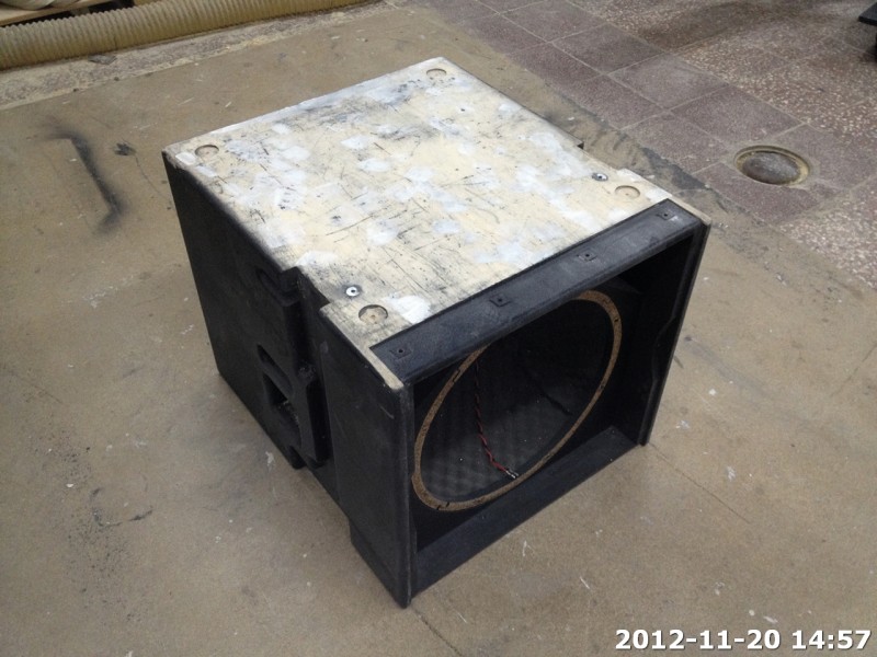

Sistem QUBE.
Bașii aveau probleme mari, pentru că au fost puși direct pe sol, fără a avea picioare de cauciuc.
A trebuit răzuită vopseaua până la lemn, reaparat urmele de zgârieturi.
Am adăugat picioare și locuri de parcare pentru stacare, plus rotile.
Totul revopsit.
Câteva imagini (nu foarte bune, dar din care se pot vedea suficiente detalii).
Image00004.jpg [ 862.03 KiB | Vizualizat de 21121 ori ]
Image00003.jpg [ 819.43 KiB | Vizualizat de 21121 ori ]
Image00002.jpg [ 801.5 KiB | Vizualizat de 21121 ori ]
Image00001.jpg [ 806.58 KiB | Vizualizat de 21121 ori ]
 Subiectul mesajului: Re: Recondiționări boxe brand name
MesajScris: Sâm Ian 12, 2013 5:45 pm
Admin
Admin
Mesaje: 1819
Localitate: Tr.Severin
Rezultatul:
Image00005.jpg [ 459.51 KiB | Vizualizat de 21121 ori ]
Image00006.jpg [ 506.16 KiB | Vizualizat de 21121 ori ]
Image00007.jpg [ 456.56 KiB | Vizualizat de 21121 ori ]
Image00008.jpg [ 367.44 KiB | Vizualizat de 21121 ori ]

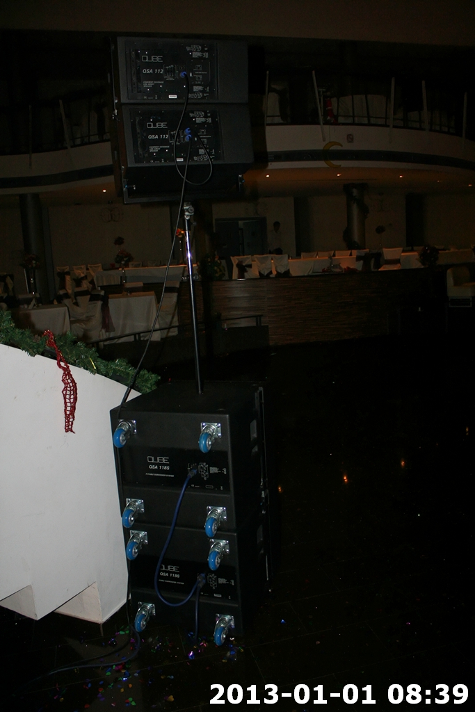

Înaltele sunt interesante.
Topurile au câte trei drivere de 1” (VC=1,7”) cu o impedanță de 32 ohmi.
Filtrele sunt foarte bine făcute, în stil vechi, fără compromisuri.
La sistemul acesta ar fi necesari câte trei bași pentru o parte, ca să fie foarte ok.
Dar, per ansamblu, sună foarte bine.

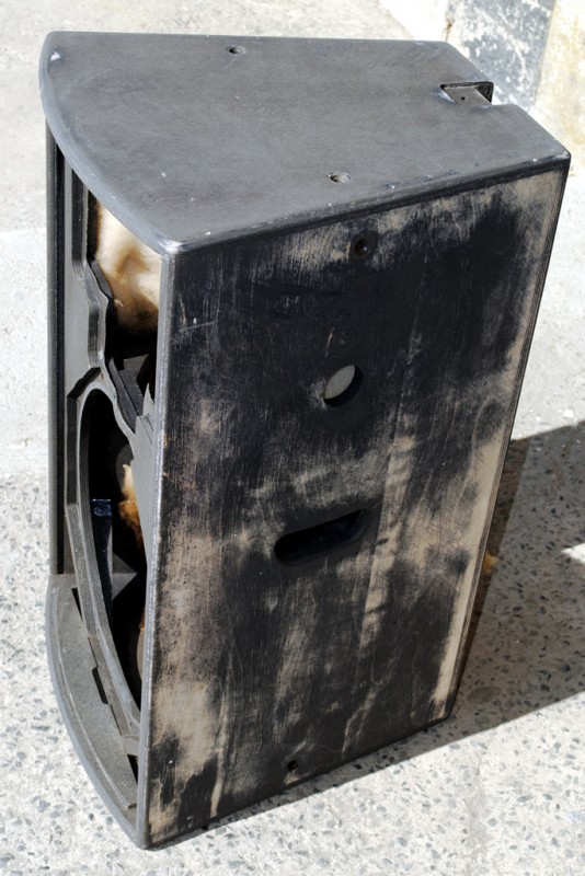

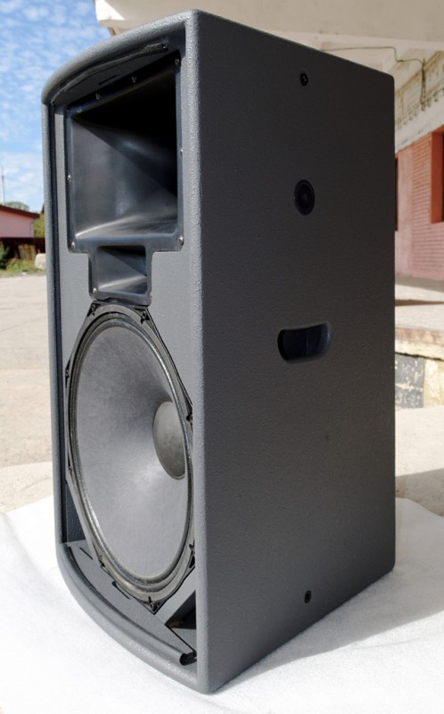

Reconditionare boxe active RCF 4PRO Series - 6001A.
Problemele care au trebuit a fi rezolvate au fost doar la aspectul exterior.
1.jpg [ 702.71 KiB | Vizualizat de 20932 ori ]
Incintele păreau inițial a fi mai ”obosite” decât în realitate.
Componentele sunt mai mult decât ok.
Din cauză că sunt grele, manipularea a fost dificilă și de aceea, au rămas urme. Cineva le-a vopsit, dar mai rău a făcut, pentru că peste vopseaua poliuretanică a dat cu vopsea lucioasă pentru metal. Chestia asta ne-a încurcat cel mai tare, pentru că a trebuit să rașchetăm până la grund.
De aceea a fost o recondiționare dificilă, care a consumat multă manoperă.
Iată cum au ieșit (fotografiile sunt făcute pe fugă, deoarece am fost în criză de timp, iar lumina nu m-a ajutat deloc ...)
5.jpg [ 1.02 MiB | Vizualizat de 20932 ori ]
4.jpg [ 632.94 KiB | Vizualizat de 20932 ori ]
2.jpg [ 786.98 KiB | Vizualizat de 20932 ori ]

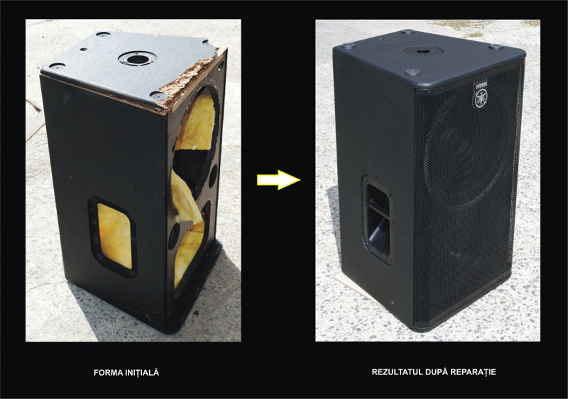

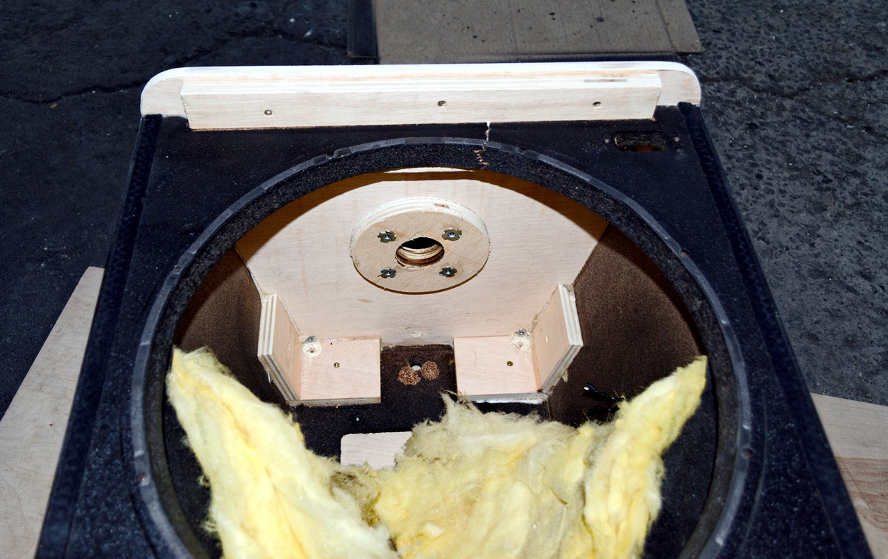

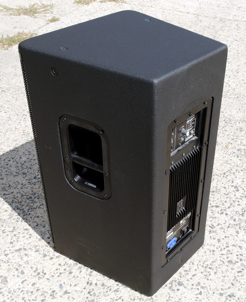

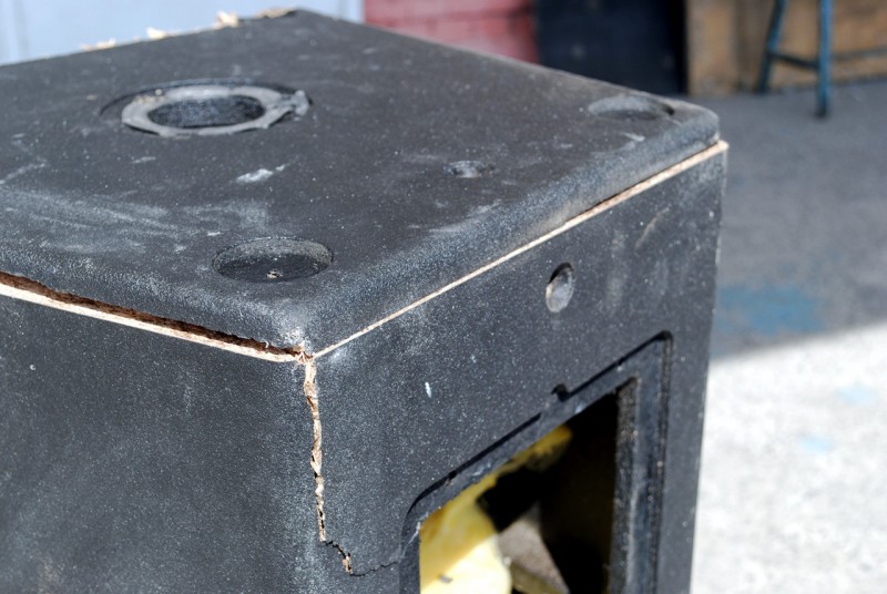

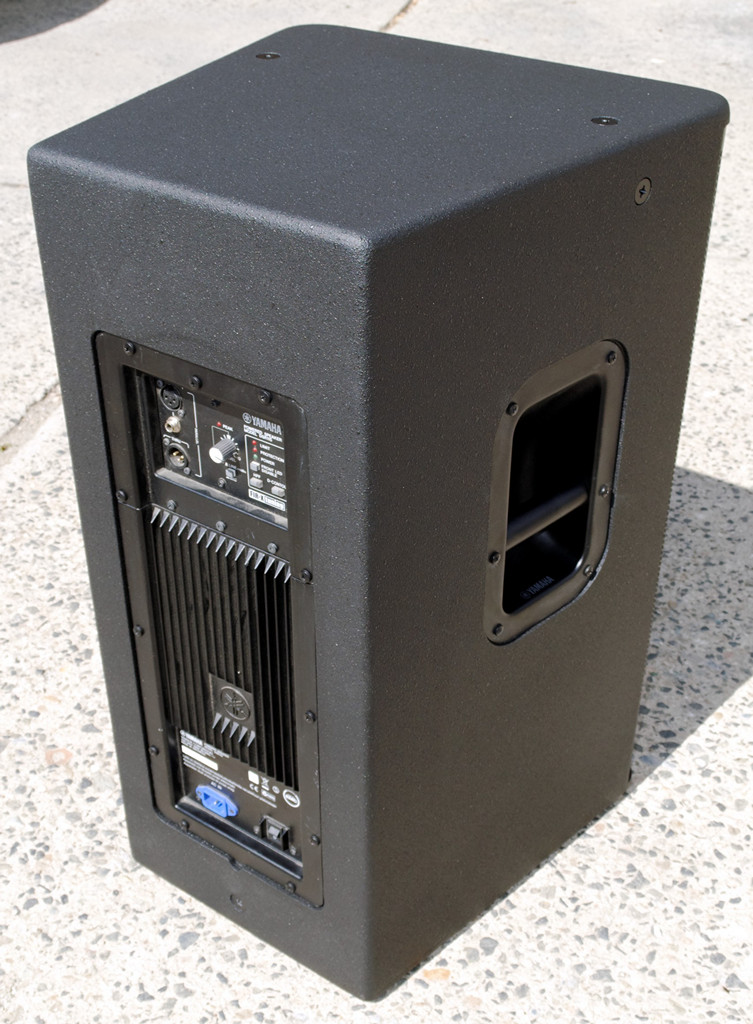

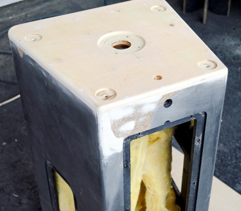

Recondiționare incintă acustică Yamaha DSR115
http://www.yamahaproaudio.com/global/en ... ations.jsp
Incinta a căzut de pe stativ și s-a lovit de sol.
Fundul a fost efectiv distrus. Nu s-a mai pus problema unei operații estetice, ci a unei intervenții chirurgicale complexe.
Amputare > Reparație internă > Reconstrucție membru amputat > Refacere estetică.
Graphic1.jpg [ 817.5 KiB | Vizualizat de 20715 ori ]
În mare, etapele operației se pot vedea mai jos.
1.jpg [ 300.81 KiB | Vizualizat de 20715 ori ]
2.jpg [ 354.09 KiB | Vizualizat de 20715 ori ]
3.jpg [ 226.51 KiB | Vizualizat de 20715 ori ]
4.jpg [ 284.56 KiB | Vizualizat de 20715 ori ]
5.jpg [ 193.11 KiB | Vizualizat de 20715 ori ]
6.jpg [ 236.22 KiB | Vizualizat de 20715 ori ]
7.jpg [ 350.21 KiB | Vizualizat de 20715 ori ]
8.jpg [ 199.8 KiB | Vizualizat de 20715 ori ]
 Subiectul mesajului: Re: Recondiționări și reparații boxe brand name (de firmă)
MesajScris: Lun Sep 16, 2013 4:27 pm
Mesaje: 795
Frumossss.Atat am avut de zis.
MesajScris: Lun Sep 16, 2013 9:50 pm
Deci nu pot sa cred, peretii incintei sunt din pal? cel putin asa se vede in imagini
MesajScris: Mar Sep 17, 2013 12:22 am
E na , doar e Yamaha China , ce naiba .
La cat costa una noua la poarta fabricii , ma mir ca nu au facut-o din carton :) .
MesajScris: Mar Sep 17, 2013 7:26 am
P Victor scrie:
asta da, foarte tare spus :lol: :lol:
MesajScris: Mar Sep 17, 2013 10:36 am
Si eu am ramas socat cand am vazut PAL-ul. La cat costa trebuia neaparat sa folosesca plywood.

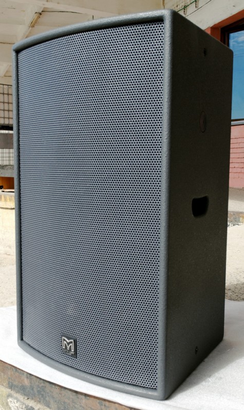

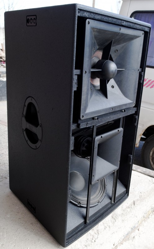

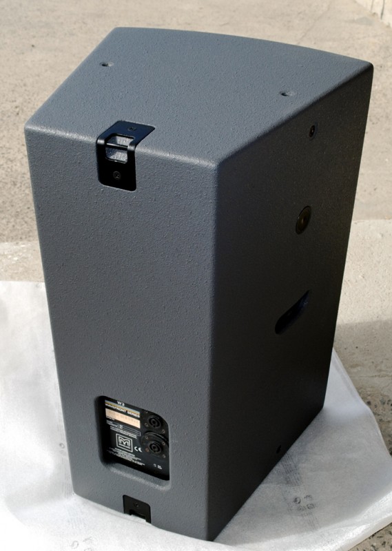

Recondiționarea Martin Audio W3 (Wave Front Series).
http://www.martin-audio.com/products/W3.asp
http://www.martin-audio.com/products/da ... asheet.pdf
Incintele sunt performante. Merită să fie întreținute.
Pentru acest proiect am fost nevoit să cumpăr vopseaua originală gri ”Martin Audio”.
Nuanța nu este una uzuală și nu există stocuri. Trebuie comandată special.
Puțin can can ...
A fost destul de complicat, dar am reușit să achiziționez 36Kg (cantitatea minimă) . Producătorii nemți sunt reticienți și devin suspicioși atunci când le ceri vopsea pentru o anumită marcă. De regulă, nu vor să-ți vândă, pentru că se tem a nu fi acuzați că furnizează vopsea celor care falsifică produse. Însă eu sunt un client cu 10 ani de istoric în evidențele lor și ei știu că mă ocup și cu renovări. Asiaticilor nu le-ar fi vândut.
Întrucât nu am consumat-o pe toată, mai am vreo 30Kg și pentru alți posesori de Martin Audio.
Incintele au ajuns la mine în condiție medie, din punct de vedere al aspectul vopselei.
Mici lovituri și zgârieturi provenite din folosirea uzuală. Nu au picioare de cauciuc pe fund și de aceea erau destul de deterioarate pe partea inferioară. A trebuit răzuit totul și refăcut de la capăt.
Întrucât boxele sunt din clasă superioară, vopsirea am făcut-o cu 5 straturi (două de primer + două de vopsea + un strat de finisare), pentru că nu este vorba doar despre o simplă cosmetizare de formă. Proprietarul incitelor se duce la sonorizări cu ele și le ține în case-uri.
Imagini:
1.jpg [ 406.34 KiB | Vizualizat de 20631 ori ]
2.jpg [ 329.11 KiB | Vizualizat de 20631 ori ]
3.jpg [ 439.78 KiB | Vizualizat de 20631 ori ]
4.jpg [ 352.28 KiB | Vizualizat de 20631 ori ]
5.jpg [ 275.39 KiB | Vizualizat de 20631 ori ]
6.jpg [ 449.35 KiB | Vizualizat de 20631 ori ]

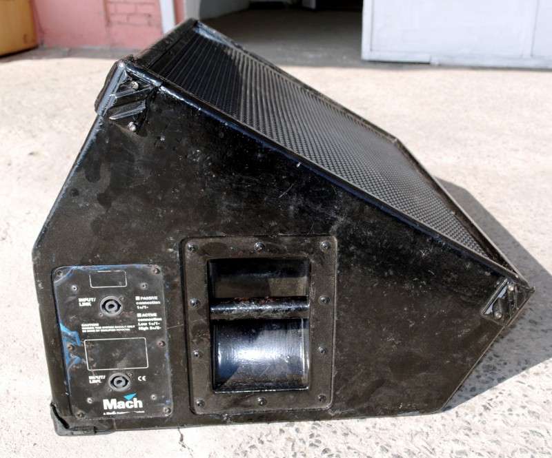

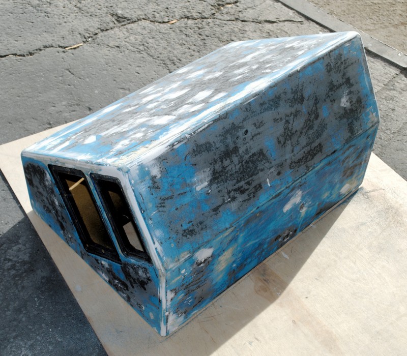

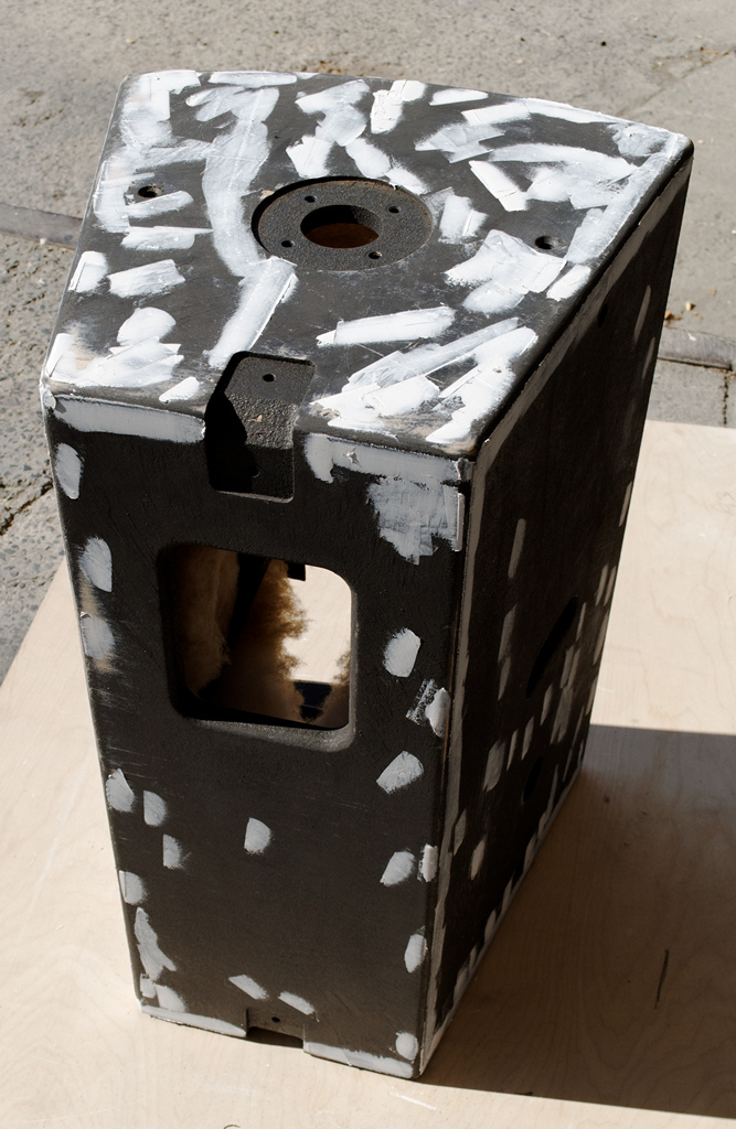

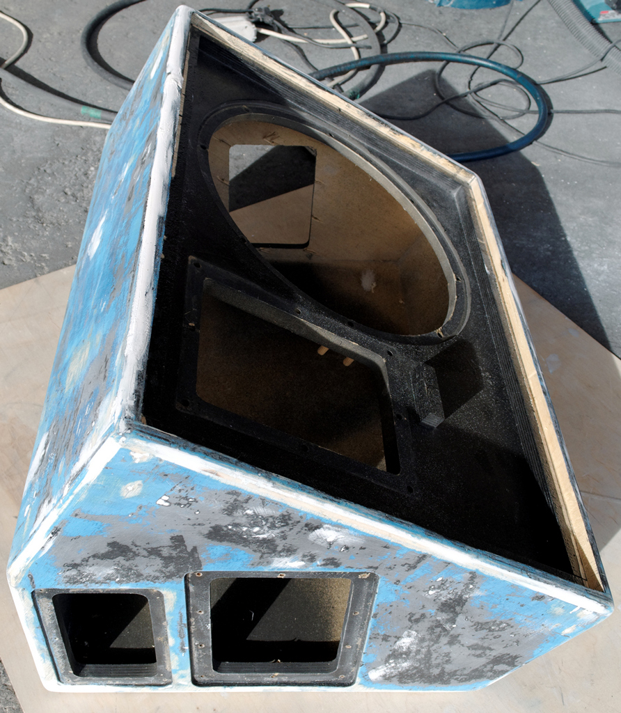

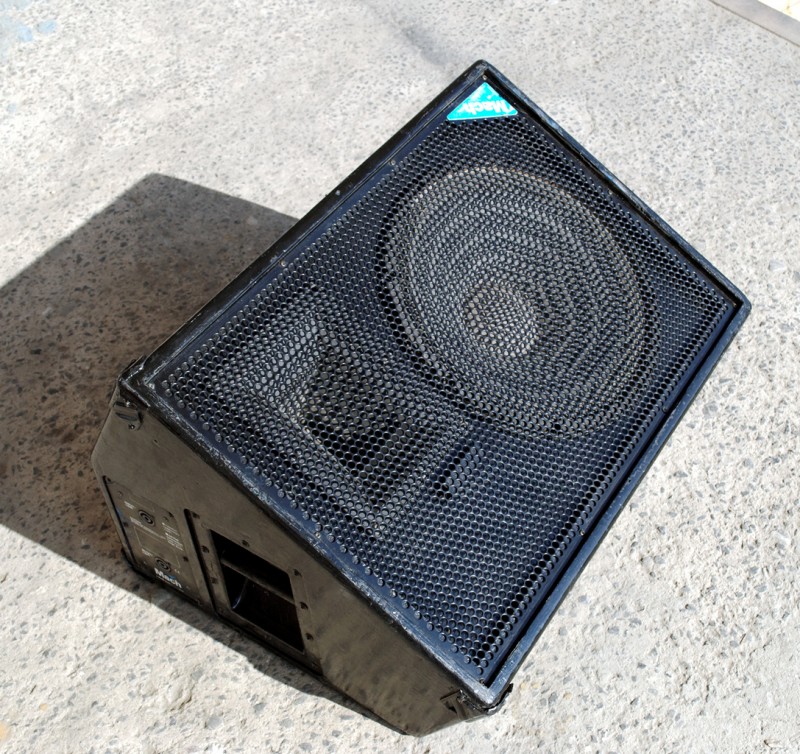

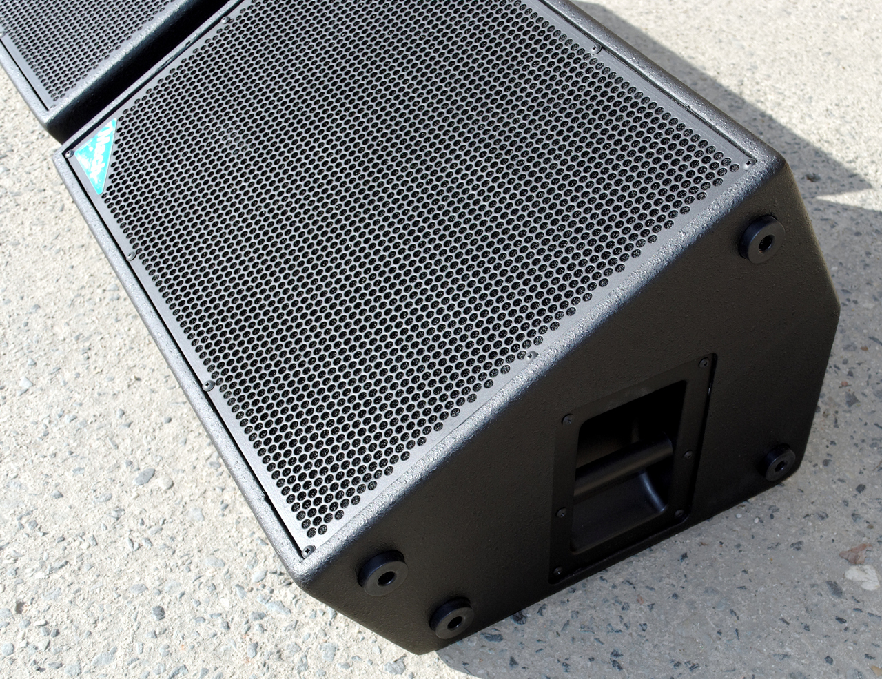

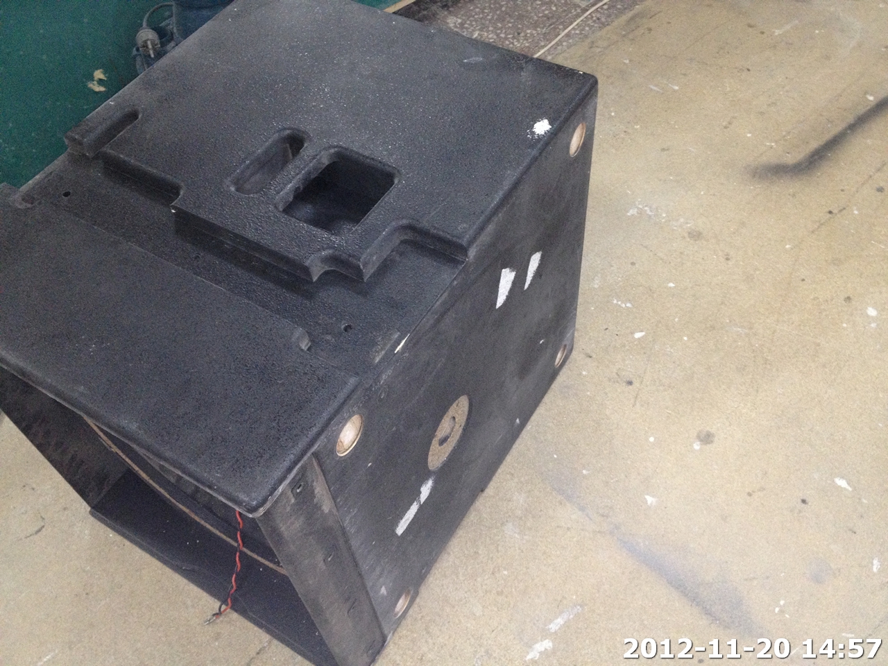

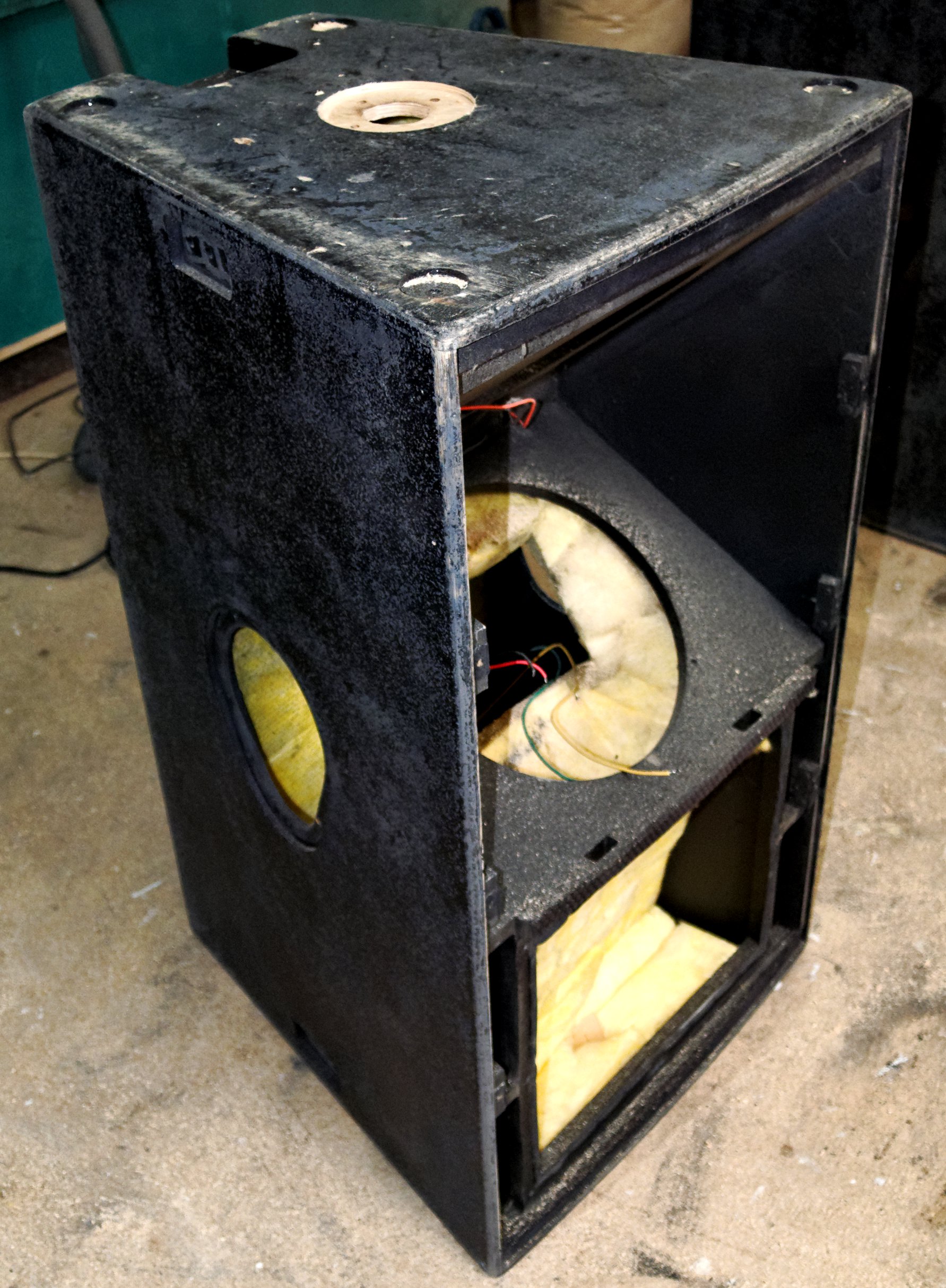

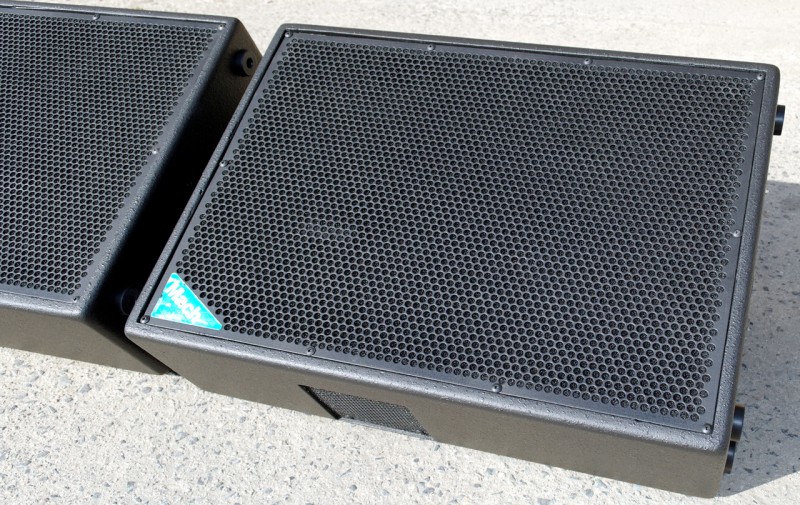

Recondiționare Boxe monitor de scenă MACH.
Incinte sănătoase, cu driver de 3” bobina (B&C) și difuzor de 15” tot cu bobină de 3”.
Putere = 400w rms.
În stare perfectă de funcționare, dar aspect exterior jalnic.
Cineva le-a vopsit cu spray-ul, apoi le-a vopsit și cu niște vopsea negră pentru garduri.
Inițial aceste boxe au fost albastre și cuiva probabil că nu i-a plăcut culoarea ...
Cel mai dificil de recondiționat sunt boxele care au fost revopsite cu vopsea pe bază de ulei.
Necesită îndepărtarea completă a vopselei, pentru că pe aceasta nu prinde mai apoi nicio vopsea pe bază de apă.
Orice recondiționare de acest tip este mai scumpă.
Am adăugat burete fonotransparent pe sub sită, și am reconfigurat ieșirea de BR pentru a fi mai sexy. Pe boxa originală era doar o gaura, extrem de ispititoare pentru gonge și șoareci. Am frezat o fantă pătrată în care este înscris BR circular. În această adâncitură am pus o sită cu burete fonotransparent. Am mai adăugat picioare de cauciuc pe două laturi, astfel încât în orice situație boxele să nu se frece de asfalt.
Imagini:
Image00001.jpg [ 997.93 KiB | Vizualizat de 20398 ori ]
Image00002.jpg [ 766.99 KiB | Vizualizat de 20398 ori ]
Image00003.jpg [ 878.36 KiB | Vizualizat de 20398 ori ]
Image00004.jpg [ 597.19 KiB | Vizualizat de 20398 ori ]
Image00005.jpg [ 1.09 MiB | Vizualizat de 20398 ori ]
Image00006.jpg [ 1.03 MiB | Vizualizat de 20398 ori ]

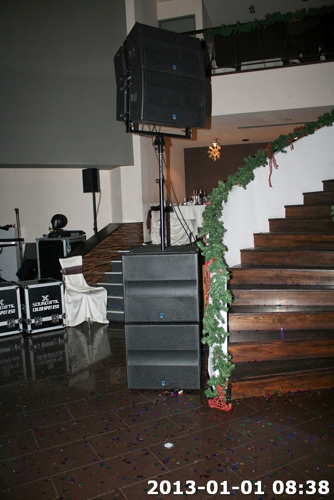

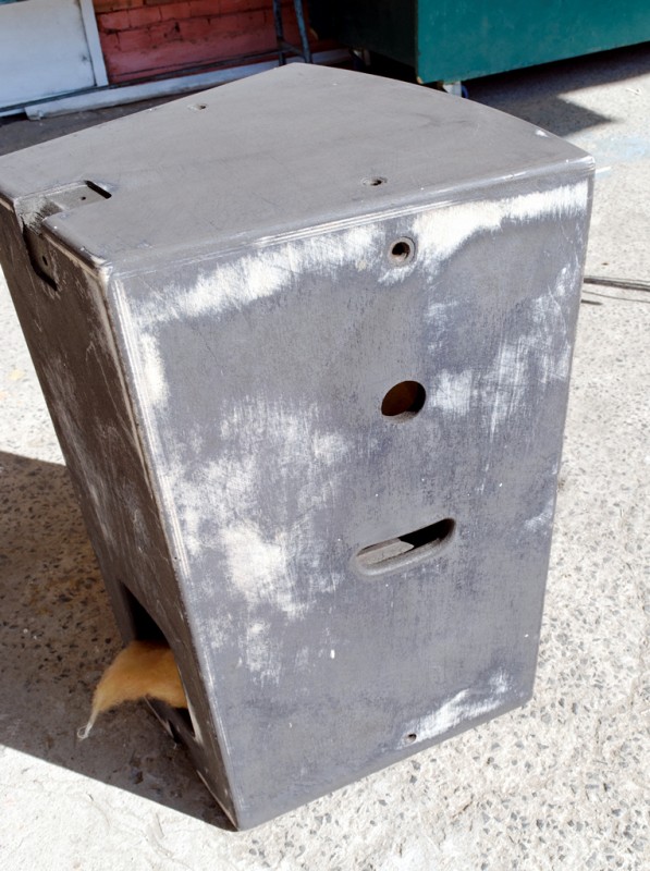

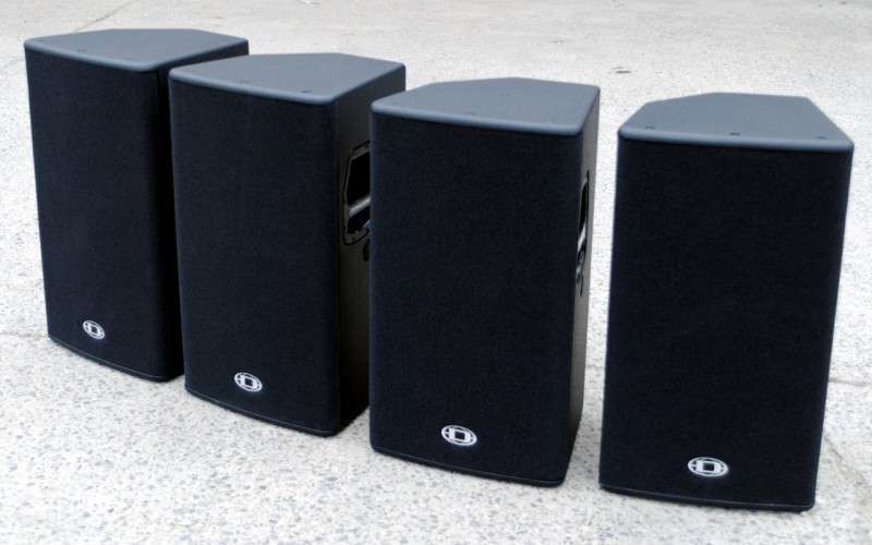

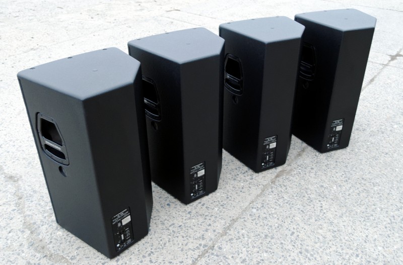

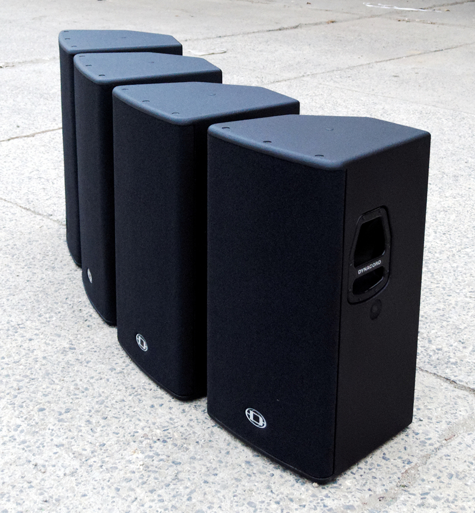

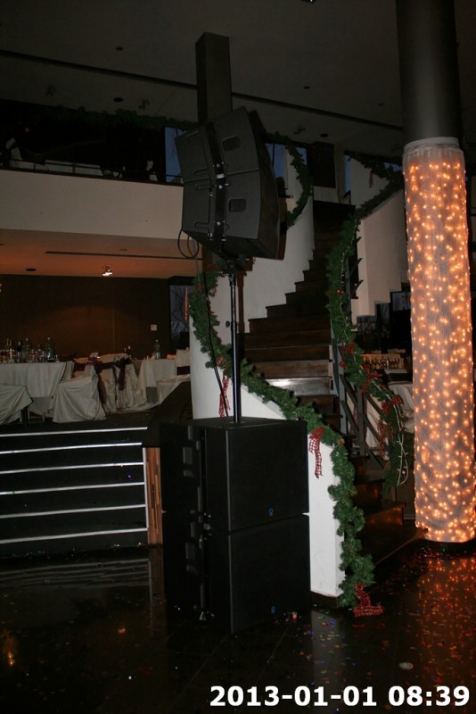

Recondiționare boxe Dynacord VL152.
Din păcate, nu dispun de imagini cu boxele înainte de a intra în procesul de recondiționare.
Boxele au fost achiziționate și trimise la recondiționat. Nu au fost desfăcute niciodată. Noul proprietar mai întâi și-a confecționat husele și după aceea le-a trimis. Problemele sunt cele uzuale la seria Vari Line.
Adică se belesc pe fund din cauză că sunt niște picioare prea mici (doar 10mm, din care rămân abia 7mm la exterior). Aveau zgârieturi până la lemnul alb și zone de lovituri în corp dur. Bureții de pe față erau într-o stare foarte proastă. Au trebuit înlocuiți.
S-au revosit și flanșele de stativ (aveau zgârieturi).
Pozele sunt puțin cam neclare.
Au fost făcute la lumină de ora 16:30 în decembrie.
Se întuneca, iar cu blițul ieșeau mai rău decât fără.
Image00001.jpg [ 564.6 KiB | Vizualizat de 20243 ori ]
Image00002.jpg [ 559.78 KiB | Vizualizat de 20243 ori ]
Image00003.jpg [ 549.7 KiB | Vizualizat de 20243 ori ]
