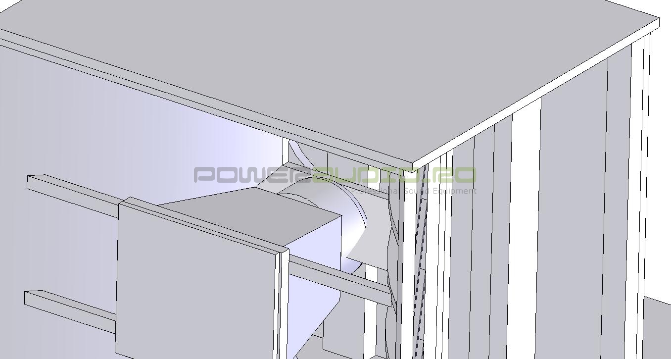

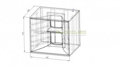

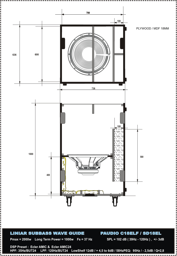

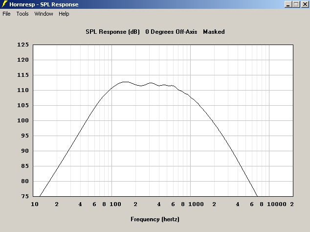

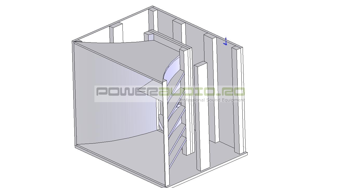

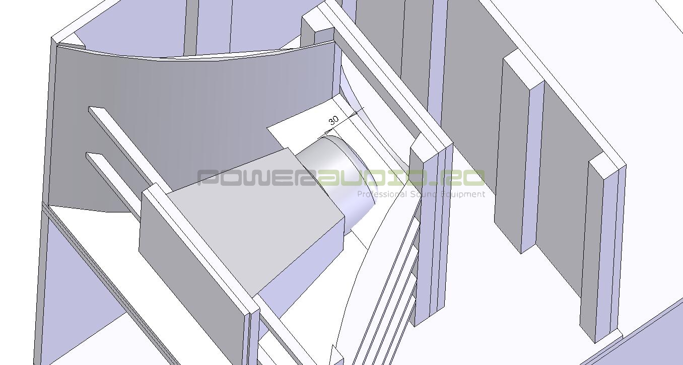

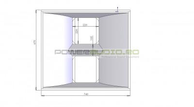

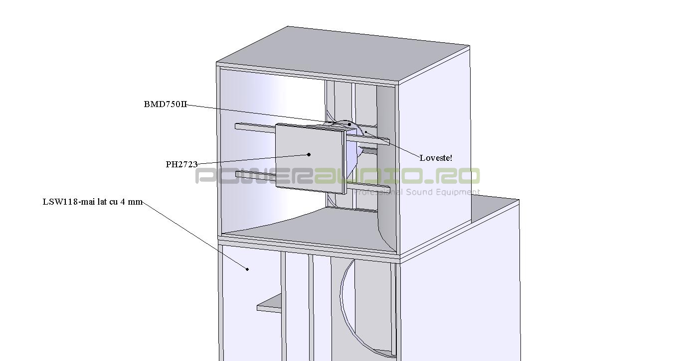

Ba nu chiar......exista solutii . Priveste aici presiune acustica , linearitate , totul la superlativ si este compatibil ca functionare si dimensiuni cu un binecunoscut planar , LSW118 . Este simplu ,nu ?

vedere%20frontala.jpg [ 94.95 KiB | Vizualizat de 4614 ori ]
spatiu%20spate%20driver-gura%20horn.jpg [ 275.94 KiB | Vizualizat de 4614 ori ]

LSW%20118.jpg [ 157.15 KiB | Vizualizat de 4614 ori ]
detalii%20interioare.jpg [ 160.06 KiB | Vizualizat de 4614 ori ]
closeup.jpg [ 193.64 KiB | Vizualizat de 4614 ori ]
ansamblu.jpg [ 283.73 KiB | Vizualizat de 4614 ori ]
ansamblu%20lsw118+dual12mid%20horn.jpg [ 143.14 KiB | Vizualizat de 4614 ori ]
