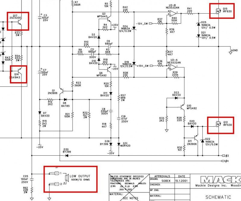

toate difuzoarele pe care le-am scos din SWA1501 aveau 8 ohmi
Ai intalnit difuzoare de 12 ohmi in vreo versiune?
 Subiectul mesajului: Re: Subwoofer Mackie SWA 1501
MesajScris: Mar Feb 05, 2013 12:33 am
Membru din: Vin Oct 28, 2005 10:04 pm
Mesaje: 91
Localitate: http://www.hiendaudio.ro
Nu Mircea, nu am intalnit asa ceva, in manualul service exista specificat acest aspect, adica pe schema! Daca nativ au pus difuzoare de 8R e si mai bine... Sau probabil mai rau deoarece este posibil ca din acest motiv sa se arda acest tip de SW... Se incalzeste bobina si intra in scurt, amplificatorul nefiind sub nici o forma protejat la supracurent, aspect des intalnit la incintele active sau la SW unde teoretic este exclus implicit factorul uman in sensul ca nu exista riscul de a face scurt la conexiunea dintre amplificator si difuzor...
Adevarul este ca la acest tip de incinta proiectantii de la Mackie s-au scarpinat cu mana stanga in partea dreapta in sensul ca e proiectat eficient, dar ieftin. Totusi trebuie luat in calcul ca acum mai bine de 10 ani tranzistorii mosfet folositi de ei, desi anemici fiind, erau chiar pe val :)... Amplificatorul fiind tributar tehnologiei din acele vremuri, asta insa nu inseamna ca nu poate fi imbunatatit incat sa suporte cu succes sarcini de 8R...

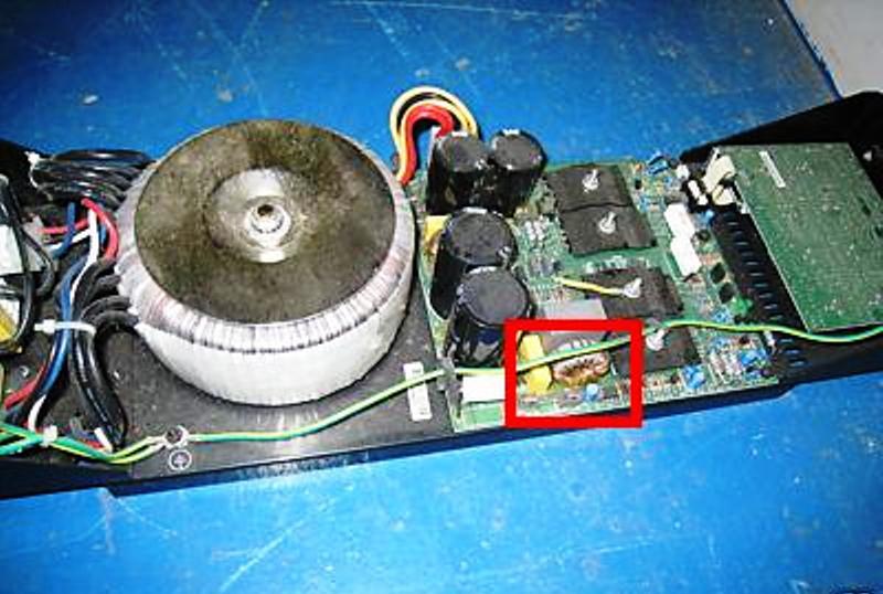

Si bobinele de pe iesire specifice clasei TD unde sunt ca eu nu le-am vazut?

Eu din cate am vazut finalii sunt de fapt 2SA si 2SC nu fet.
Daca se foloseste ampliful original este nevoie de un difuzor de 16 ohmi din cauza ca este alimentat la tensiune destul de mare si este doar 1 pereche de finali.
Stoia Bogdan scrie:
Esti sigur ca ai studiat boxa activa ( Mackie SWA 1501 ) descrisa in acest subiect ?
Daca nu poti recunoaste care este un amplificator in clasa AB sau un alt amplificator oarecare , functionand in alta clasa ( A , B , C , D , G , H , BD , TD , T , I , S etc ) de ce poluezi acest subiect ?

Sper ca poti recunoaste in imagine componenta evidentiata cu rosu...

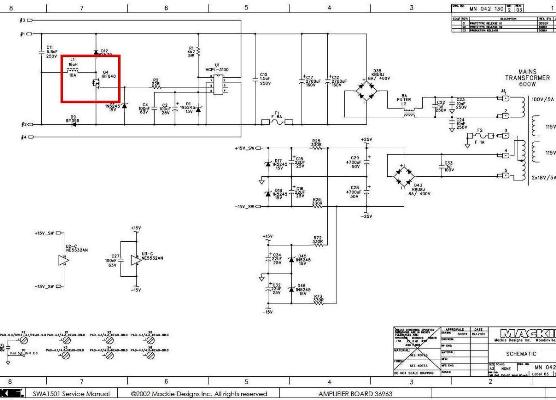

Nu ma ( mai ) ocup de service , iar daca Leco a refuzat sa repare acest modul amplificator , inseamna ca nu este chiar simplu de reparat .
Dar exista totusi un user foarte priceput @HiEndAudio-S.Sorin , colaborator cu Leco ( este cel care a proiectat o parte din amplificatorul lui Leco si desigur SMPS-ul lui Leco ) asa ca sa il lasam sa-si desfasoare activitatea ...cat mai este disponibil , deoarece este extrem de ocupat .
