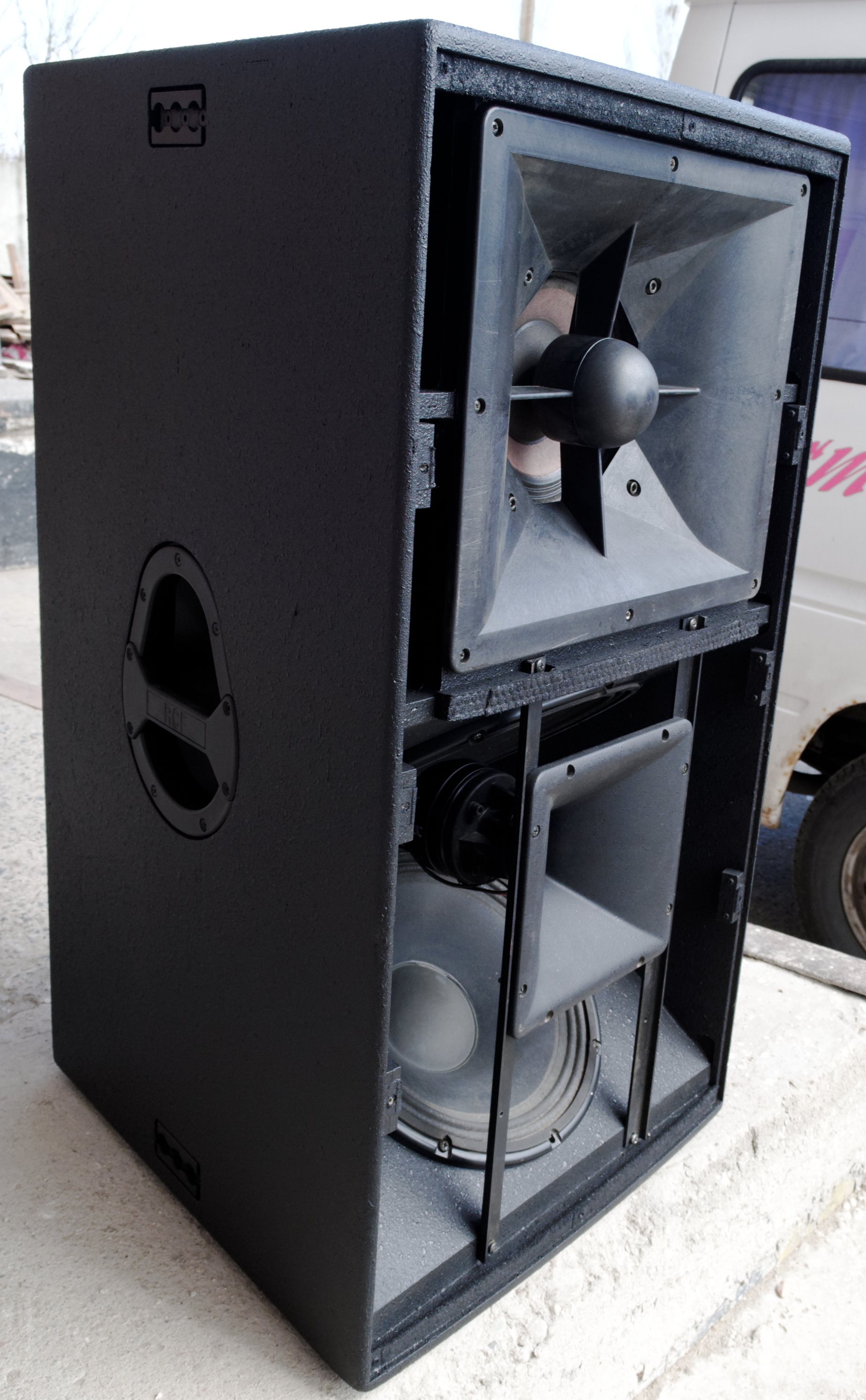

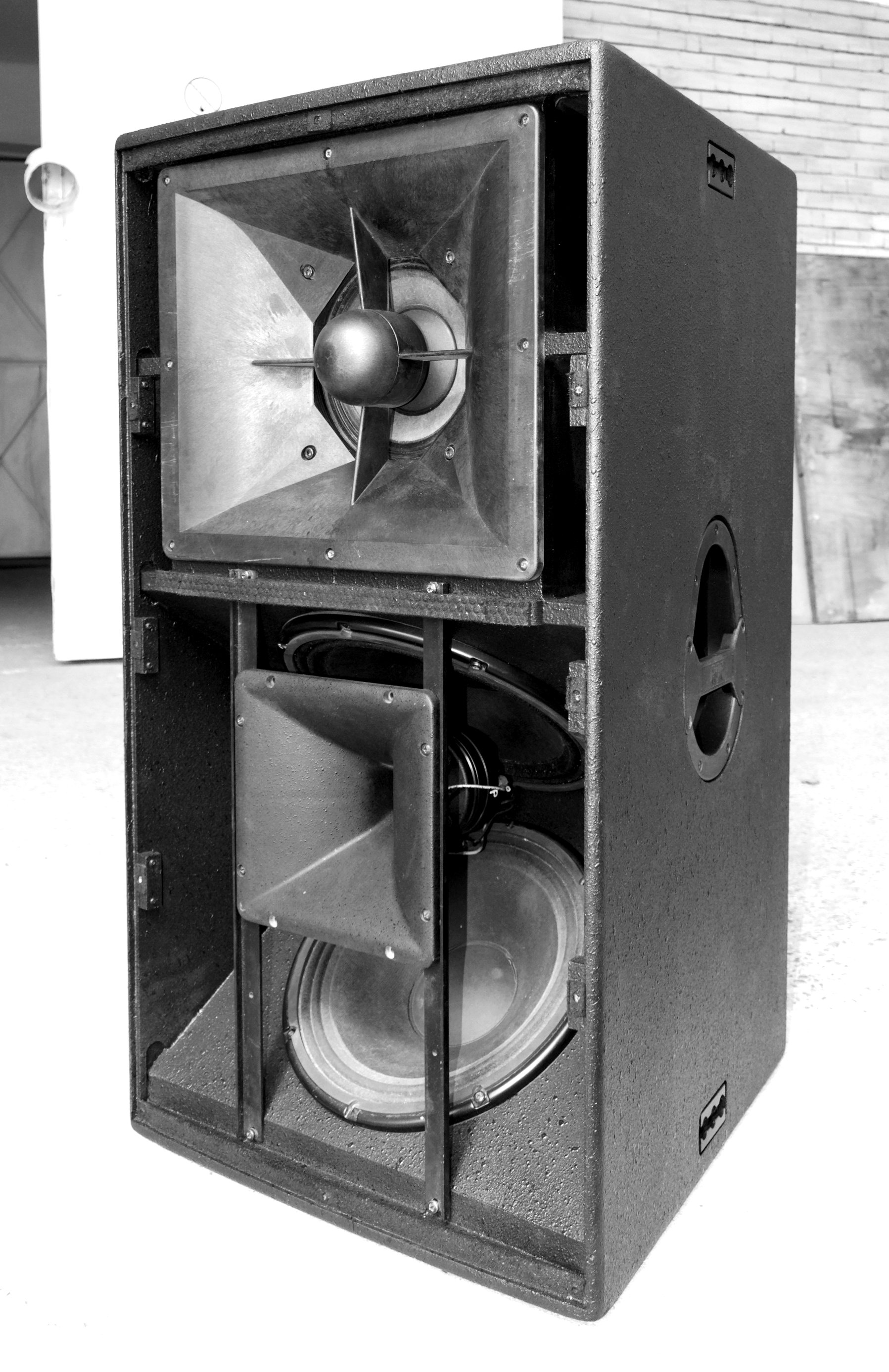

Arata interesant. Spatiul s-a folosit eficient la maxim. Care este rolul phaseplug-ului la medii?

Liniarizează și extinde spectrul de frecvențe reprodus de transductor.
Am făcut și niște teste pe muzică.
Poate funcționa în bandă largă, dar pentru a fi utilizată la capacitate maximă, ar trebui folosită de la 80Hz în sus.
Basul sub acest punct este bun, dar consumă prea multe resurse energetice și activează limiterul prea devreme, castrând performanța în SPL.
Dacă e filtrat peste 80-85Hz, spl-ul general crește cam cu 4dB, ceea ce este mult și justifică efortul.
SPL-ul acestei inicinte cere doi basi la un top.
