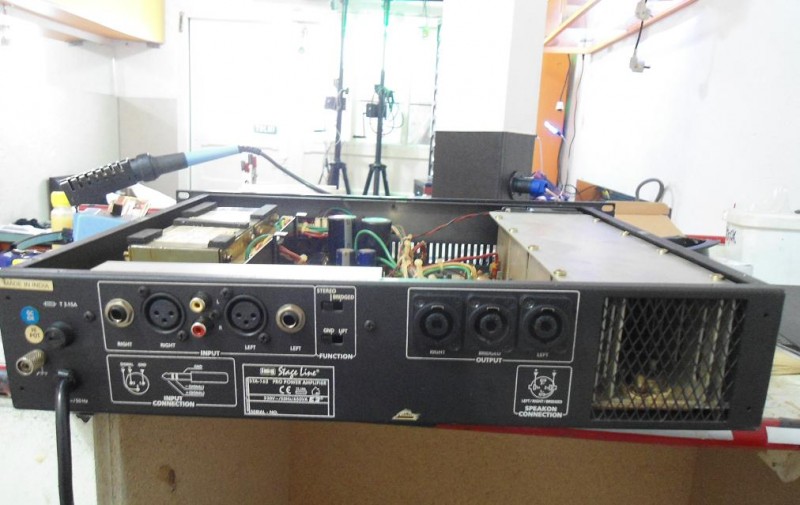

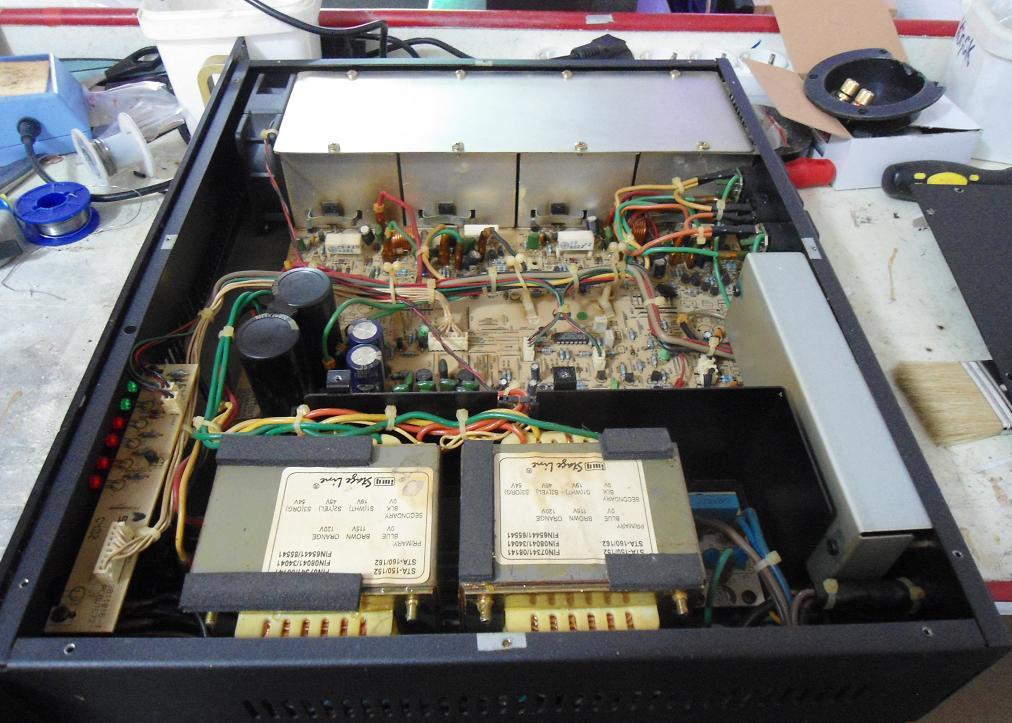

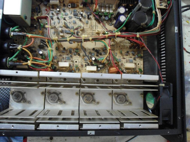

Un amplificator mai micut ,2 x150w 8 ohm,2 x 200w 4ohm, cu finali "MJ" Mexic ca si la amplificatoarele Crown.Traf dual , protectii,limiter "variable speed fan cooler" , conectori Neutrik , intrun cuvant este un amplificator de calitate ca si constructie este robust (cam. 12Kg) . Ca sunet , calitate eu as da 10/9 , ca constructie , 10/10 , ca design , 10/7 (arata putin urat, dupa parerea mea :) )

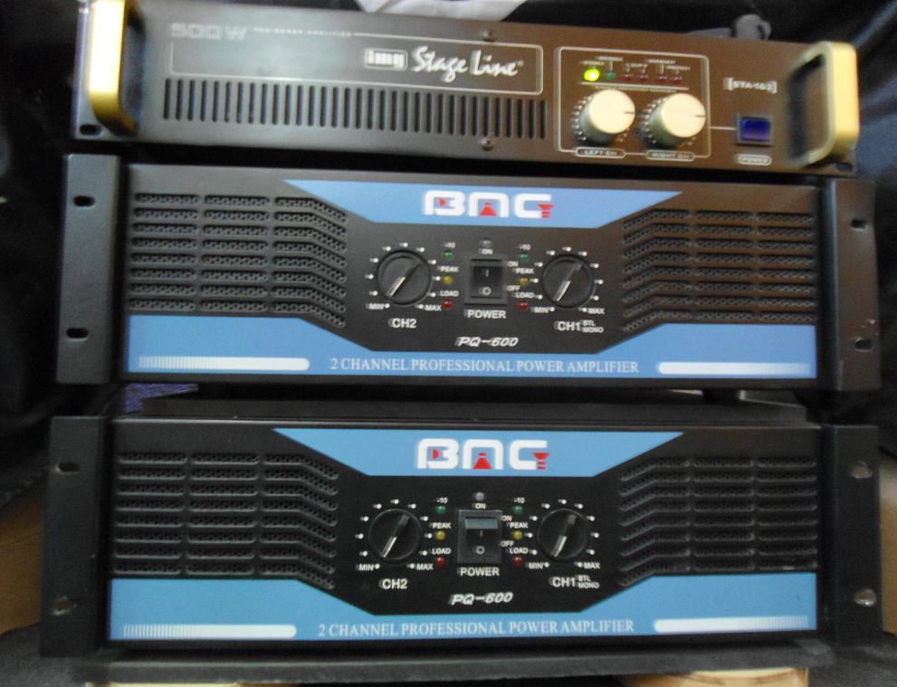

BMG`urile alea de ce nu ni le arati si noua desfacute :)

Lorin Netejoru scrie:
Am poze si cu BMG-uri , desfacute. Din cauza ca este un amplificator de origine china 100% , si forumul power-audio este dedicat numai pt. scule pro si super pro de firma nu am prezentat :) Eu am fost la un electronist cu el , mentin ca e un meserias , si zicea ca este ok, bine construita . Nu stiu puterea sa reala..e undeva la 2 x 700w..750w la 4 ohmi, 2 x 350 w la 8ohmi.Valoare , damping factor undeva la 250..300. Traf torodial cam cu diametru de 16cm-17cm , protectii short circuit si are si cva protectie la boxe, are si soft-start,..nu mai amintesc bine cum a povestit meseriasul.
Ca sunet este ok, insa nu recomand pt . basi. Cu urechiometru : nu e fortos , nu coboara in frecventa cum trebuie, sunetul la frecvente joase se aud in mod cand este activat un high-passive filter la 40hz..45hz..insa amplificatorul n-are HPF .(de ex. cum este si la Phonic Max 2500).Pt. topuri-sau full range is ok. Amplificatorul cantareste cam cu 16-17Kg. Carcasa 3U (copie Crown seria CE) cu adancime de 45cm.

Am avut eu la reparat un BMG dintr-ala si l-am pus pe osciloscop sa vad ce poate.
Nu mare mi-a fost mirarea sa vad ca scoate doar 37V in 4 ohmi adica vreo 350W desi el este dat la 600 in 8 ohmi :mrgreen:
E o clasa AB, alimentat la +/- 75V si are 5 perechi de finali pe canal + loc liber pentru inca o pereche, ceea ce mi se pare destul de OK la tensiunea la care este alimentat pentru o chinezarie.
Sunetul, este incredibil....de prost :lol:
