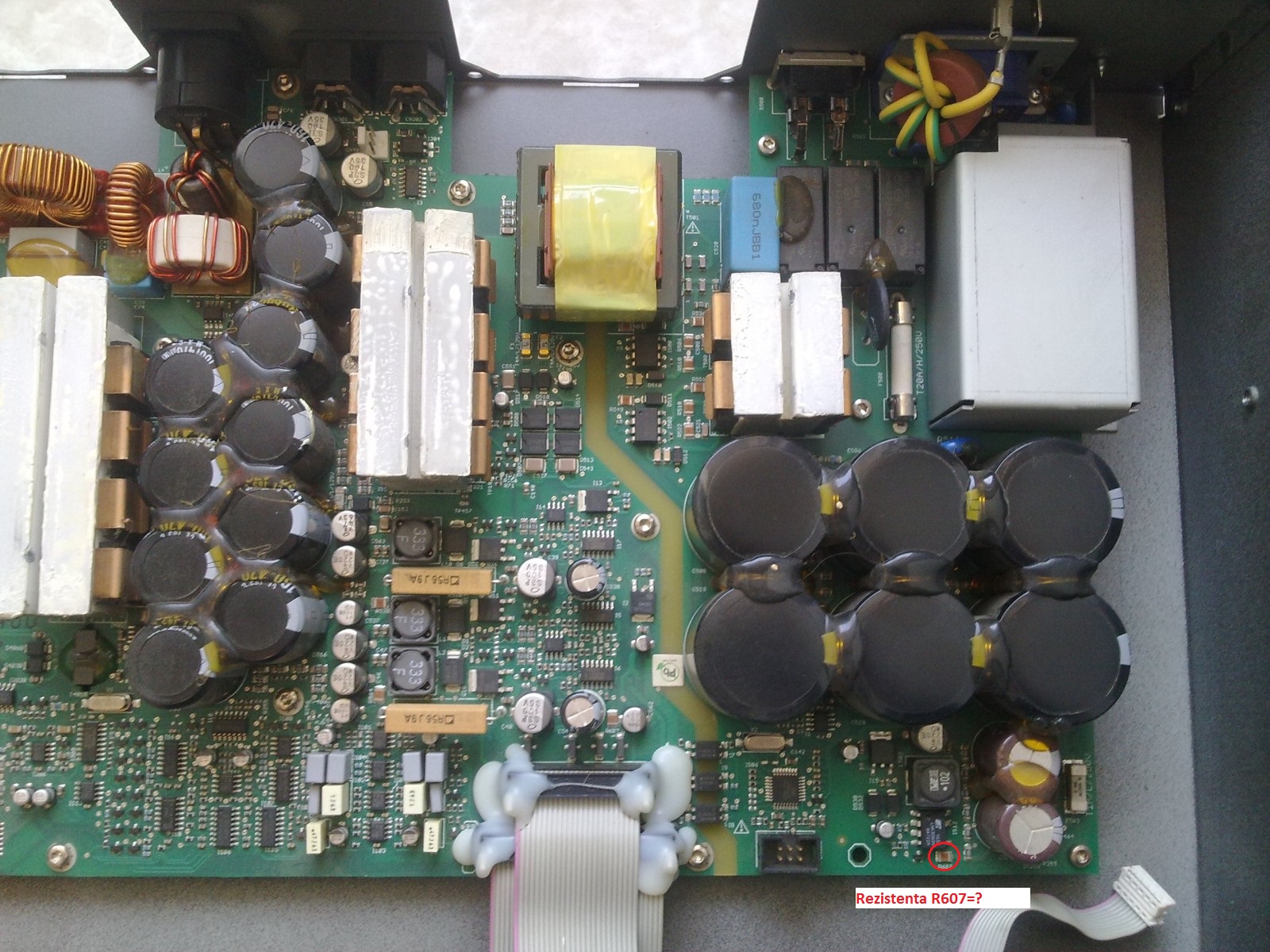

Buna,
Va rog sa ma ajutati cu o schema,poza, informatie despre o rezistenta aflata pe un Dynacord Powermate 1000-3 .(Poza atasata). Este ars la mine si nu il stiu valoarea. Undeva dupa circuit ar fi intre 2-10 Ohm la putere de 1-2W.(R607)
Multumesc Anticipat
1582fme.jpg [ 606.97 KiB | Vizualizat de 3913 ori ]

Multumesc de sfat, insa sunt un mic service de electronice. :)
Defapt era ars(explodat) integratul de deasupra (LNK306)care a cauzat ardereA rezistentei.

pentru cei curiosi
Rezistenta originala este de 2.2Ohm la 1W
