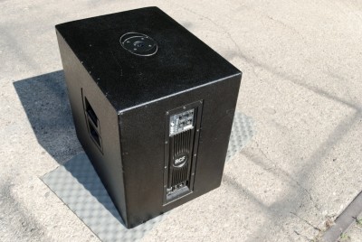

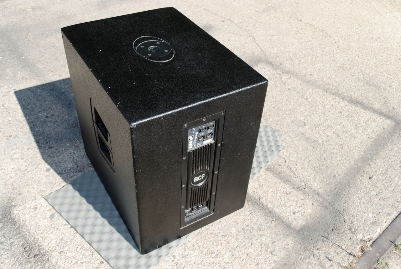

Boxă subbass clasă compact.
Plywood vopsit texturat.

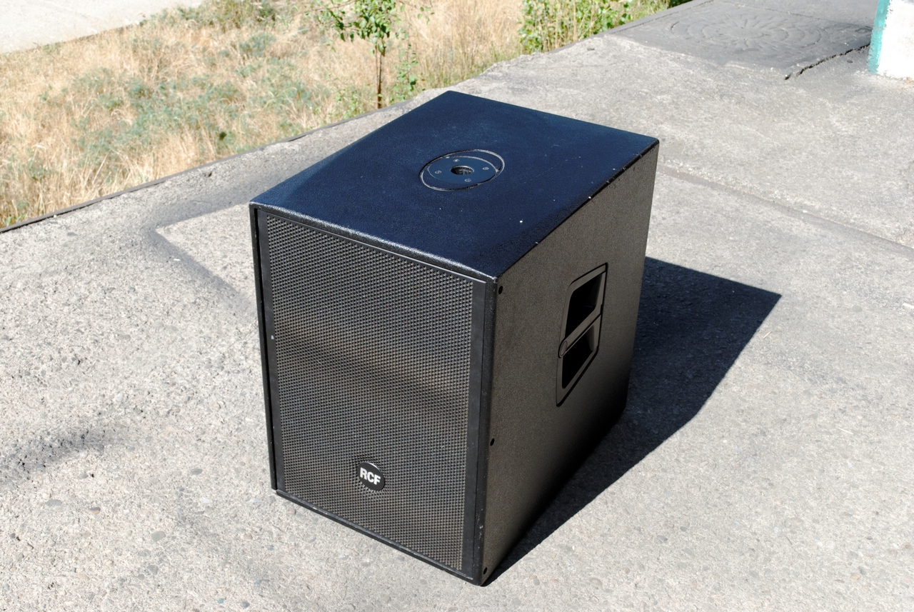

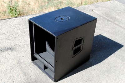

Salut ,spuneti-mi va rog domnule Dan acest model de Boxă subbass , se poare folosi si fara partea din fata difuzorului?
Respecte.
 Subiectul mesajului: Re: RCF Art 905AS
MesajScris: Dum Iul 10, 2011 10:49 am
Mesaje: 795
se poate folosi, va fi un bass reflex simplu. nu va mai fi un band pass 6. normal nu ar mai avea kick.

Pentru evenimente mici si medii in interior alaturi de doua boxe fulrange care varianta ar fii mai potrivita ,bass reflex simplu sau band pass 6?

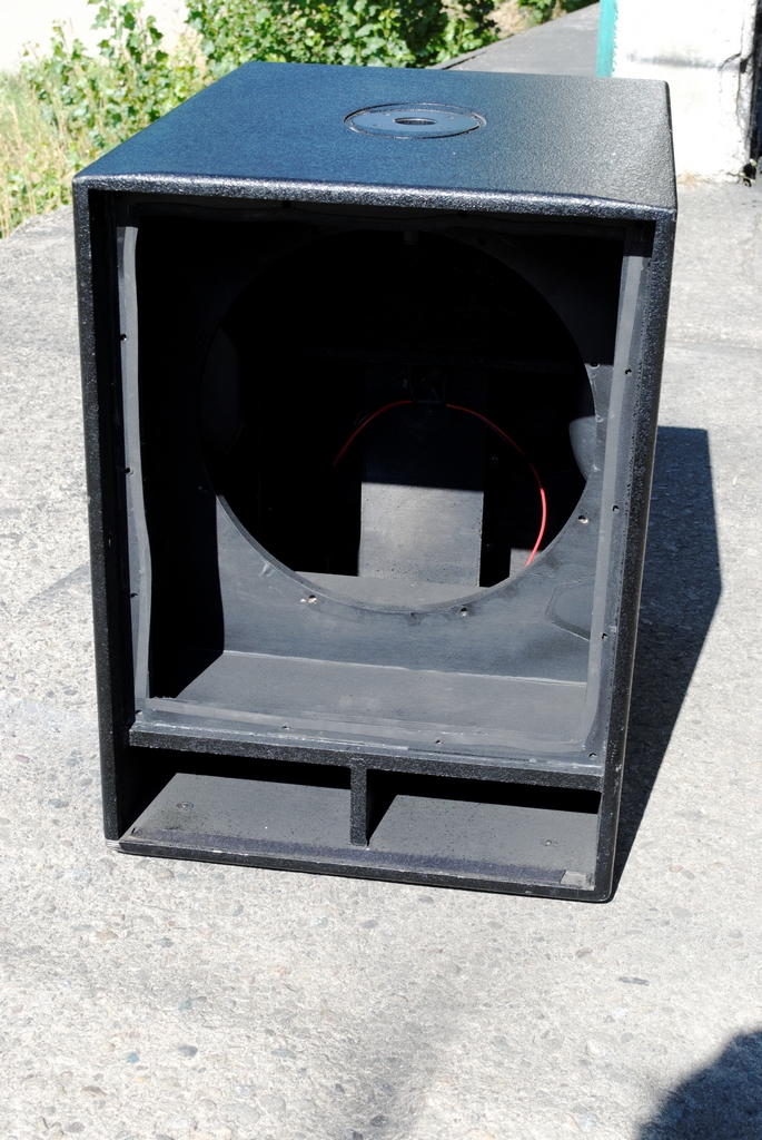

Mie îmi place mai mult cum merge fără capacul de BP6.
Chiar am testat pe muzică.
Toți cei de față, inclusiv proprietarul, au spus că parcă sună mai bine așa.
Micro planar wave guide ... :)

@ Bujor Ionica: daca vrei sa il folosesti fara acel capac din fata recomand sa ii pui o tabla perforata in locul capacului ca sa nu ai surprize neplacute.
MesajScris: Lun Iul 11, 2011 7:35 am
Admin
Admin
Mesaje: 1819
Localitate: Tr.Severin

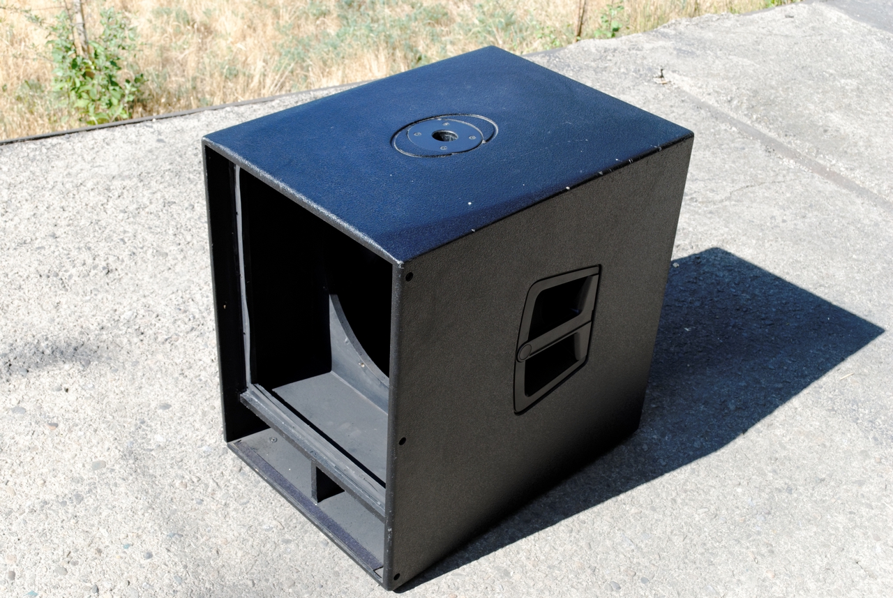

Sita se prinde pe lateralele boxei.
Acel panou poate fi dat jos fără nicio problemă.
Apropo, să nu uit.
Panoul respectiv este izolat de restul ansamblului cu o garnitură ( o bandă din burete ).
După un an sau doi, acel burete își reduce dimensiunile ( se mănâncă, ceva de genul acesta ).
Ar trebui să fie schimbat, ori să fie pusă o garnitură de cauciuc (cum sunt cele de etanșare de pe la uși ).
Dacă nu se face această operațiune, lemnul va sta direct pe lemn, iar când se trece peste un anumit nivel, apar rezonanțe parazite.
Este al treilea rând de boxe la care observ acest fenomen.
Nu este vreo mare problemă sau motiv de îngrijorare. În 10-15 minute se poate rezolva .

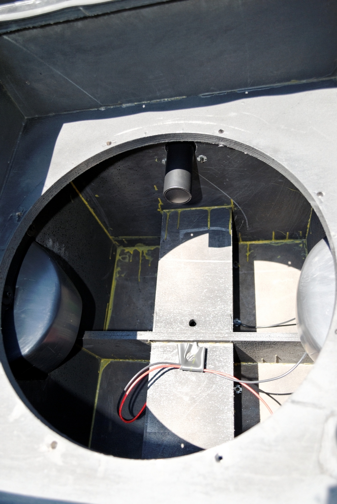

De curiozitate, incinta nu avea nici un material fonoabsorbant in interior ?
MesajScris: Mar Iun 26, 2012 2:37 pm
Admin
Admin
Mesaje: 1819
Era o bucata de vata, daca retin bine.
