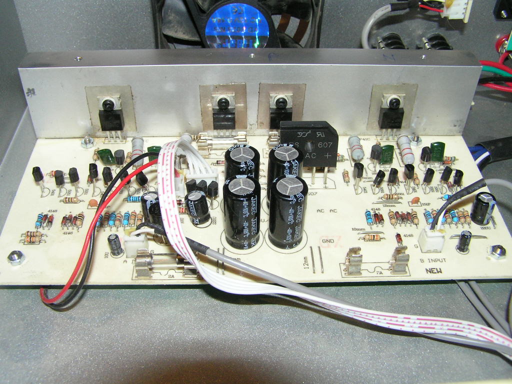

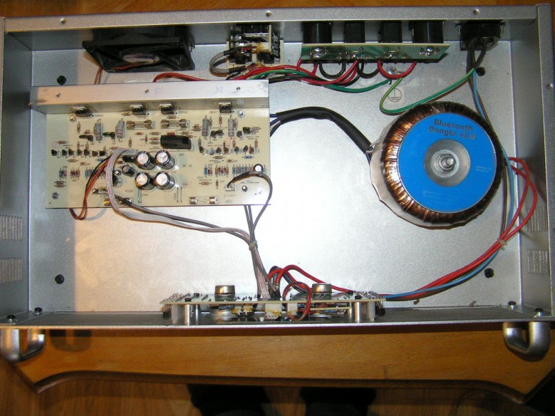

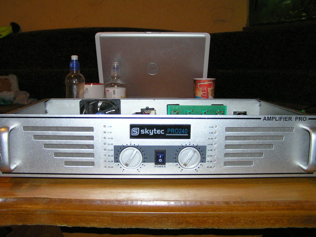

Acum 5 ani l-am primit cadou din Germania nou nout dupa proba de 2 ore lam impachetat si in depozit cu el.Zilele trecute vorbeam cu un pustan de 15-16 ani care canta la clapa (chiar bine) i sa ars ampliful vechi si din lipsa de bani nusi permite altul si asa nu mai poate continua cantatul.Mi am adus aminte de skytech hai sa fac o fapta buna la copil il dau gratis ca tot asa lam primit insa surpriza la prima bagare in priza dupa 5 ani amplifu arde sigurantele,le schimb cu altele iaras acelas lucru.Acum intrebare stand in depozit ce mama masi sa defectat la el ? si din ce cauza? cum se poate repara cu costuri minime ? ca tot gratis il dau.

daca arde sigurante de pe modul e posibil sa fie strapunsi finalii

Acum urmeaza sa le scot da sunt multe 2buc tip41c si 2buc tip 42c
Dar eu tot sunt nelamurit de 5 ani nu sa umblat la amplif iar inainte a functionat max 2 ore si asta fara forja (ca la calitatea sunetului pe care il are nu rezistam) orcum cred ca de la plictiseala sa ars ca de altceva navea cum.

Verifica toti conzii electrolitici si puntea.

ai putea pune niste module cu TDA7294 in punte.
O sa aiba 150W RMS pe canal in 8 ohmi cu toate protectiile integrate.
Verifica intai ce tensiune debiteaza transformatorul.

Azi am ajuns sa schimb finali defecti +cateva bd uri 5 la nr si un condensator,dupa toata munca in final totul mere struna sunet mai bun ca cel amintit de mine (poate finali mai buni nu ca ar conta) intrun final facem masurator pe osciloscop (un prieten de la firma de cablu ma ajutat) surpriza ampliful debiteaza 17w / 8 ohm asta fara distorsiun. Dupa al 2 test am decis sa nu mai fericesc pe nimen cu el carcasa se va refolosi impreuna cu afisajul cel albastru in rest totul la gunoi.Traful avea iesiri de 2x22 v si de 1x12v condensatori de alimentare aveau valoarea de 4x1000micro/50v. Nici macar aparat de sudura nu poate fi numit (nu debiteaza suficient curent)
