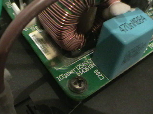

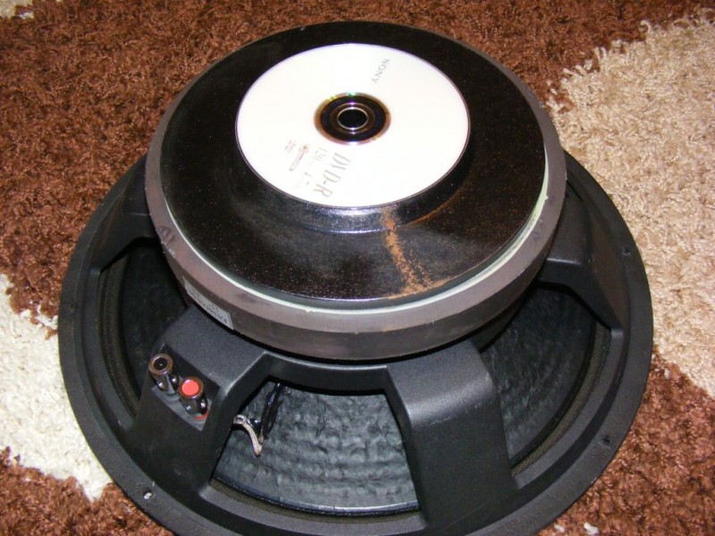

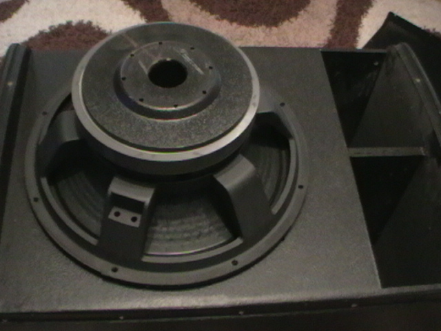

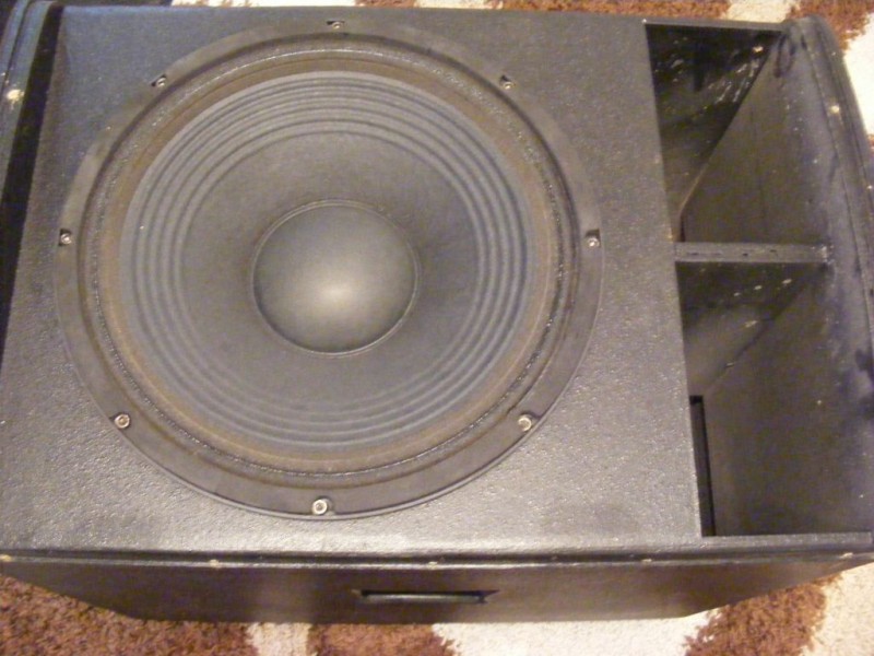

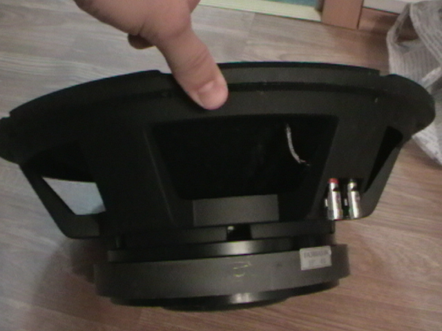

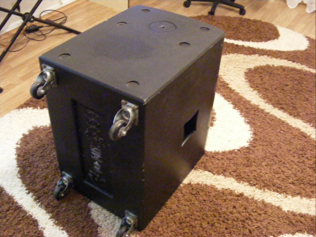

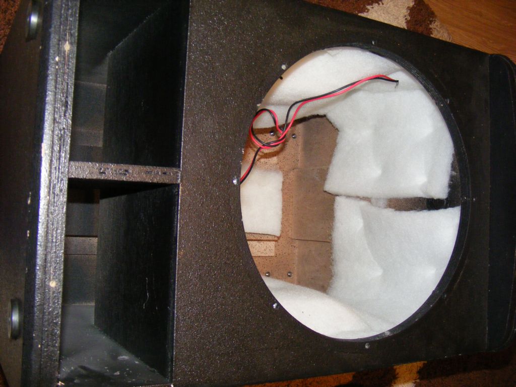

aart 15 Sub
Cabinet Active
Power 500 / 1000 W
Amping ICEpower®
SPL 1W/1m 100 dB
Max. SPL 130 dB
Frequency response 45 Hz - 150 Hz
Components Low
15" Woofer
4" voice coil
Crossover frequency Variable 80 - 150 Hz
Protection Limiter
Material Multiplex
Finish black lacquer
Handle 2
Wheels 4
Flange M 20
Dimensions mm (WxHxD) 440 x 650 x 590
Weight (kg) 36,5 kg

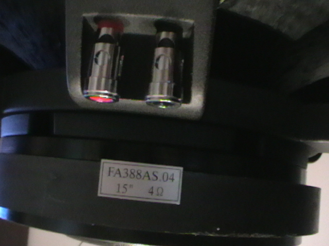

sunt produse in China , mai putin modulele de amplificare care sunt destul de OK
Difuzoarele sunt generice chinezesti.

cu ce difuzor s-ar putea inlocui pentru spl mai mare si sa fie pe neodymium (pentru o greutate mai mica)? bineinteles in 4 ohm..ms

Difuzoarele sunt Elder Audio.http://www.elderaudio.com/products/Loud ... 0-8BX.html
pe care am folosit si eu. Ptr. SPL mai mare am ales un horn (incinta) gen Cervin Vega AB36 pe 15". A iesit destul de bine, sunet ft. ok.Difuzorul e china, dar fortos,are un motor (BL) puternic, bobina de 4", ventilat ft ok,magnet 100oz.
