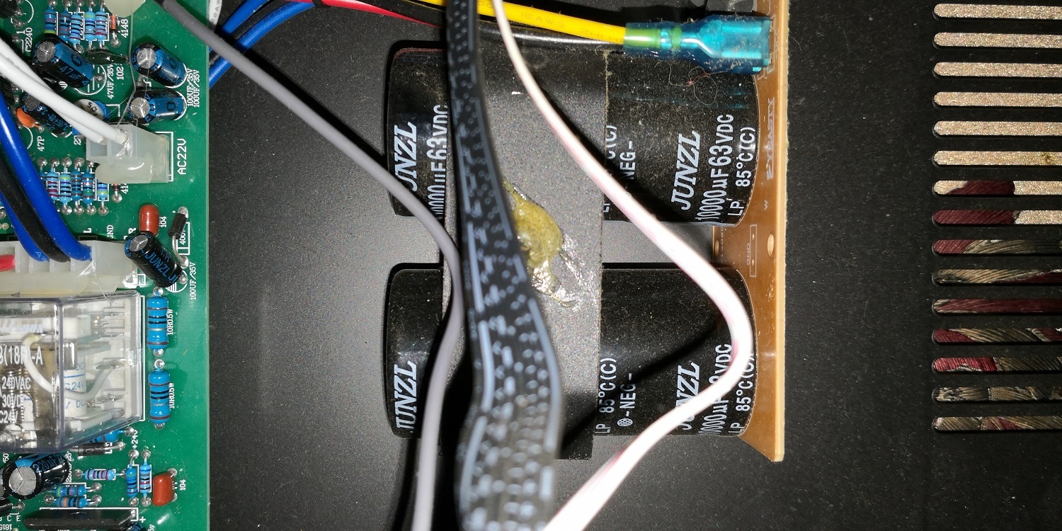

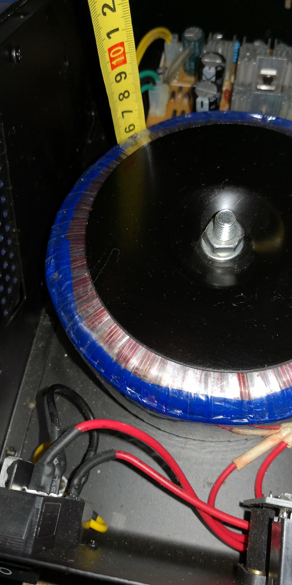

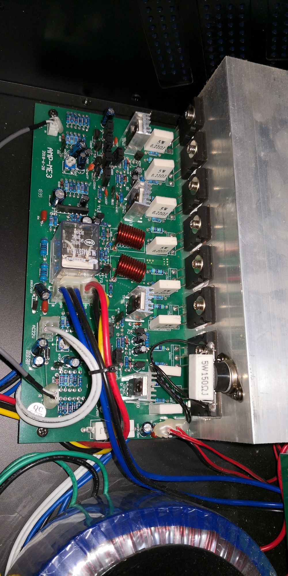

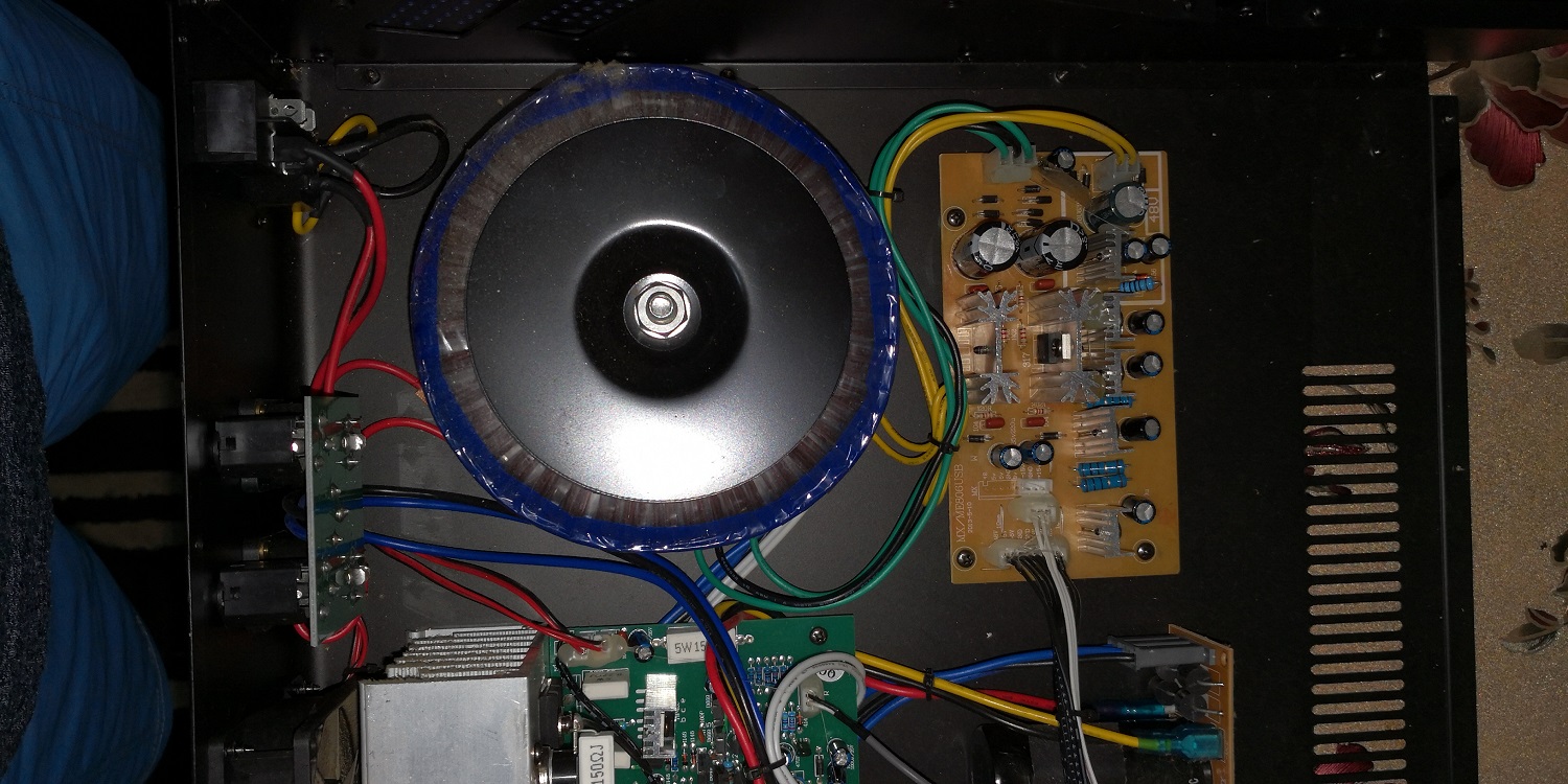

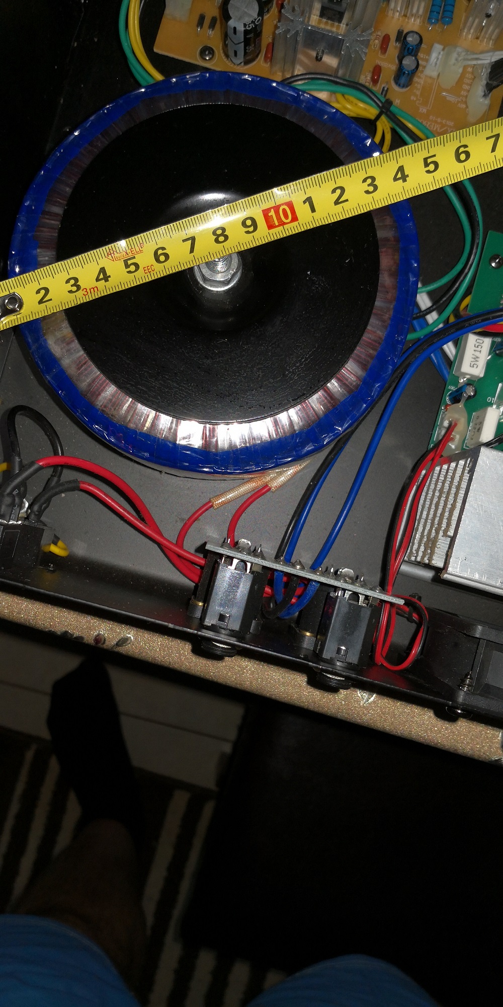

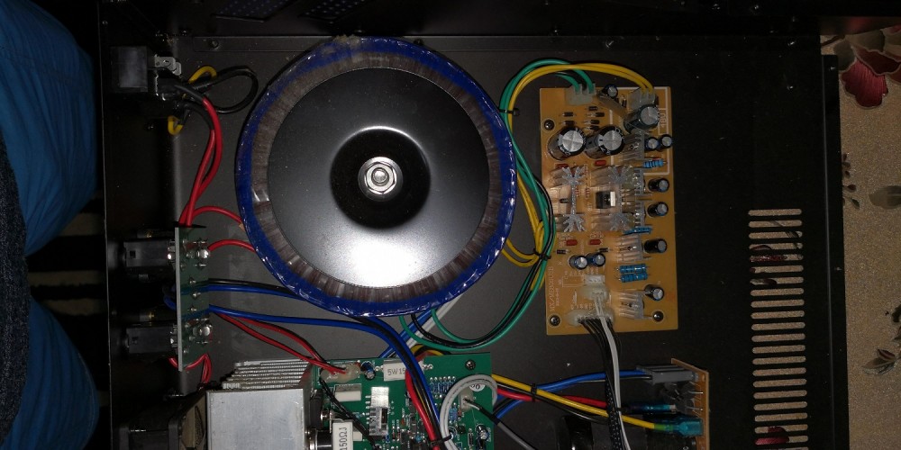

Mixer activ, nu cunosc puterea. Poate ma ajutati sa aproximez puterea: tensiuni transformator 40v-0-40v, 17v-0-17v, 0-40v. Fuse 6A 230V. Eu estimez ca ar avea 2x150Wrms pe 8 ohmi, 2x250Wrms pe 4 ohmi. Ma insel la aproximari?
Finali: 2SC5200/2SA1943
