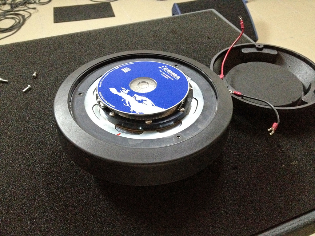

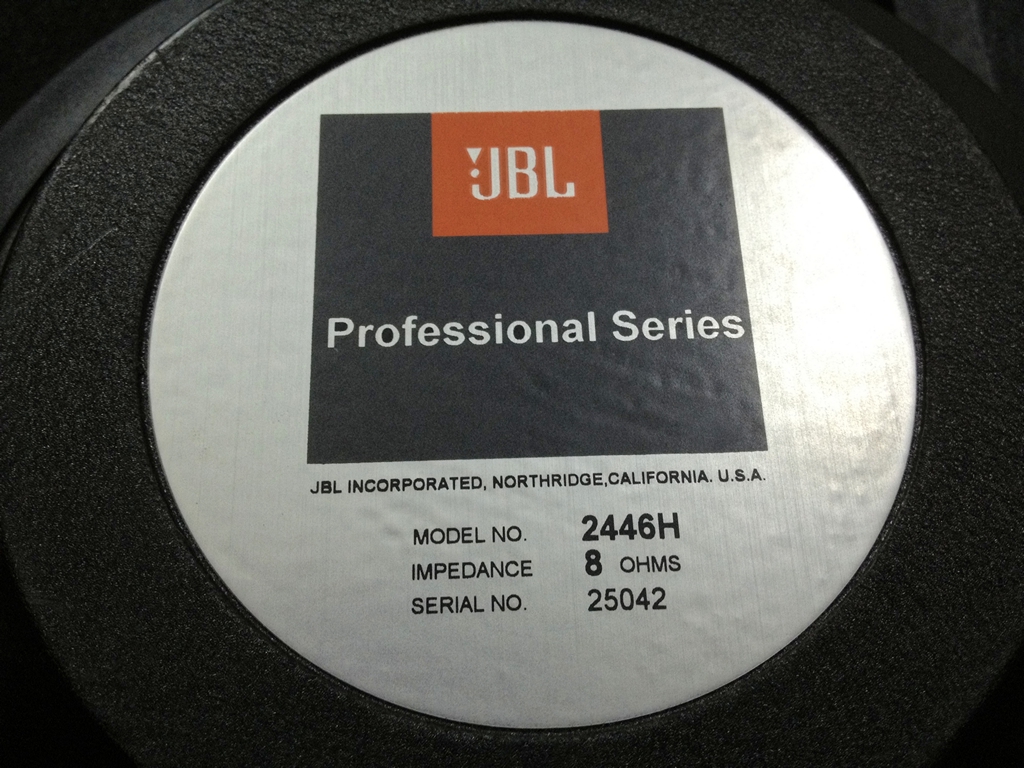

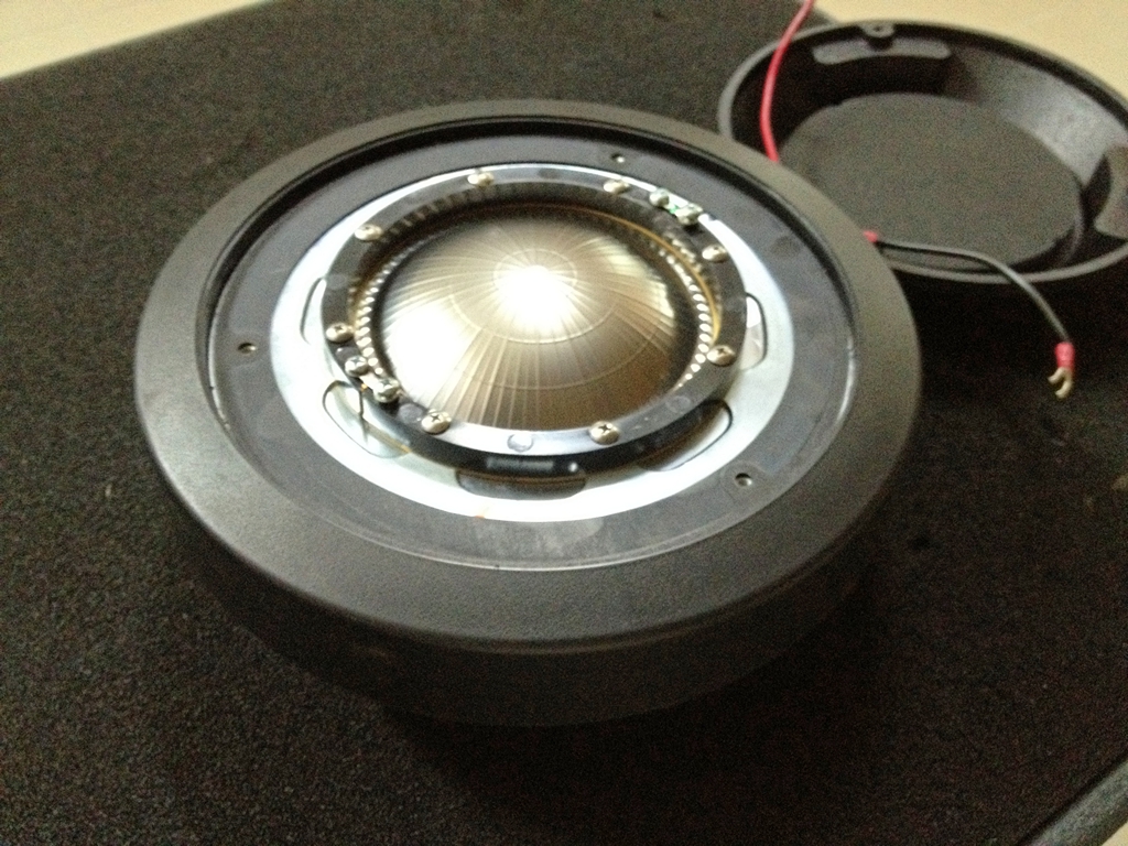

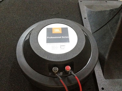

Pe scurt, cel mai bun driver de talie mare pe care am putut să-l studiez, de până acum.
http://www.fullcompass.com/common/files/7949-2446.pdf
Pro:
* Sună bine, foarte muzical, fără rezonanțe parazite.
* Răspuns în frecvență excepțional de bun, echivalent cu un driver mai mic, cu bobina de 3”. Practic, poate fi liniarizat până la 16Khz fără foarte mari probleme.
Undeva, prin zona 12-16Khz are chiar un fel de vârf. Chestia asta îl ajută să sune într-un mare fel.
* SPL mare și constant. Poate fi folosit de la 800Hz în sus, fără nicio problemă. Are un vârf larg, pe la 2000Hz (pe două octave) dar care poate fi corectat simplu.
Presiunea acustică folosibilă (după liniarizare) este de circa 105-106dB, în banda 1Khz-15Khz, dacă se folosește hornul 2380. Paudio fabrică și ei acest horn sub numele de PH-2380. Am putut face evaluarea exact pe hornul recomandat de către producător.
* Ușor de filtrat și procesat datorită răspunsului relativ liniar.
* Calitatea construcție. Totul este la superlativ. Aluminiu și oțel pe linie. Sistem de conexiune diafragmei pe papuci prinși cu șurub. Făcut să țină. Tratamentul metalului este de excepție, având straturi de protecție împotriva oxidării. Magnetul este protejat de un inel de cauciuc foarte gros (cam 1cm grosime). Benzi de etanșare pe capac.
* Costul redus al kitului de reparație (circa 100-115 USD).
Contra:
* Greutate. Cam 14Kg bătute pe muche. Criminal de poziționat în boxă. Necesită un sistem de fixare, astfel încât să nu facă praf hornul în cazul unui șoc mecanic. Asta adaugă niște costuri adiacente.
* Prețul de achiziție este mare ( 650 -850 USD). În România nu cred că cineva ar putea să cumpere de nou acest driver la mai puțin de 2200-2300 Lei. Pe piață se vinde cam la 3000 lei bucata. Dacă se cumpără pe firmă și se deduce TVA, va fi ceva mai ieftin, dar, totuși, e scump.
Concluzia mea:
Acest driver nu este încă un driver pe fața pământului, ci cel mai bun driver de format mare.
Am testat DH1, D4400Ti, D408/405Ti. Sunt ok, dar 2446H este altceva. Ca fapt divers, între DH1A de la EV și 2446H avem o diferență de 6-8dB la 16Khz.
D4400Ti este mai jos cu 4-5dB la aceeași frecvență. Compararea pe muzică este și mai clară. Când asculți un DH1 sau un D4400Ti ai impresia că totul este perfect. În clipa când muți firele pe 2246H, subit se trezesc cinelele la viață și auzi că ai și toba mare în muzică.
Ținând cont de cum sună și cât de bine este construit, eu îl văd ca pe o soluție ideală pentru discotecile mari.
Ori pentru instalțiile mari, unde boxele se mută cu elevatorul ori macaraua. Dacă greutatea nu este o problemă, dacă prețul inițial de achiziție nu este un impediment, atunci acesta este driverul.
Pozele le-am făcut cu telefonul.
Nu sunt grozave.

Am avut destule probleme cu ele.....dar niciuna grava , se intrerupe platbanda care face legatura dintre bobina si borne .....
Reparatia nu modifica cu nimic calitatile acustice , dar asteptam cu sufletul la gura sa se strice sa sa il pot repara .
Dupa operatiunea asta , nu mai ai nicio grija , este solid ca un tanc .
