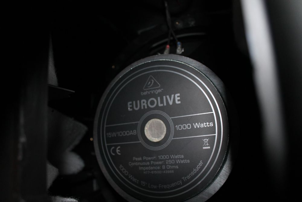

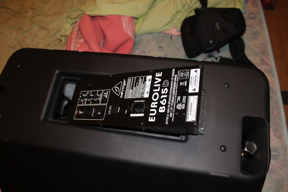

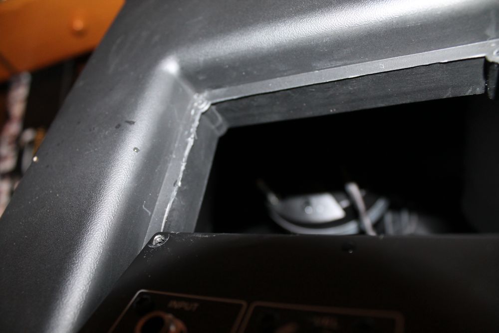

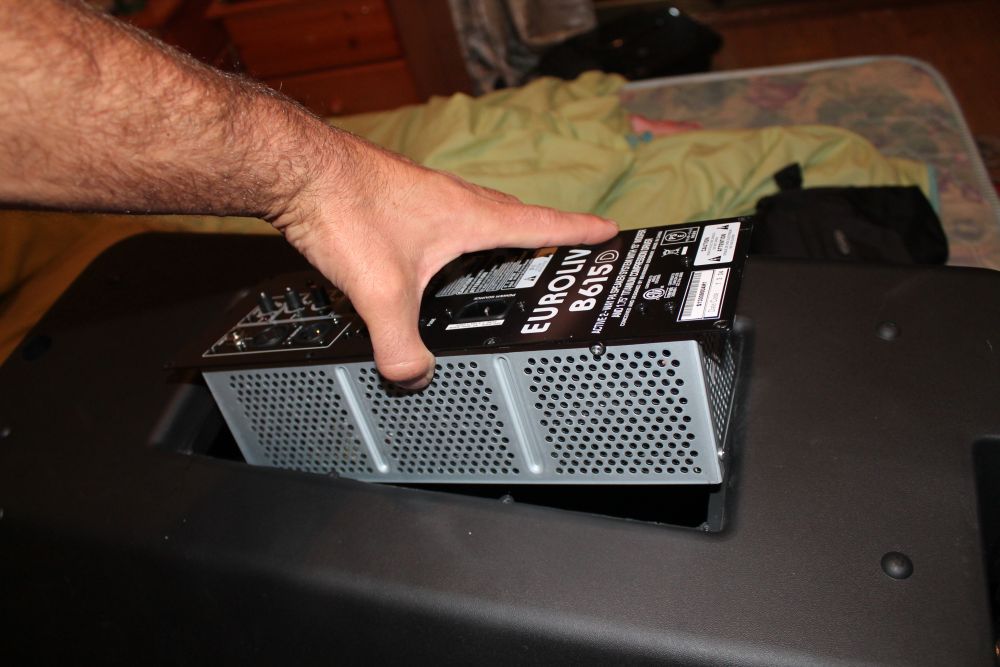

Am primit de la un user niste poze cu interiorul unei boxe Behringer B615D. Omul parea putin cam dezamagit de achizitie.
Imaginile le puteti vedea mai jos
Ce este foarte grav este nivelul la care au ajuns sa minta si sa insele cumparatorul
Aceasta boxa are urmatoarele specificatii:
BEHRINGER B615D boxa activa, in 2 cai.
Echipata cu un difuzor de 15" si un driver de 1.75".
Putere: 1500 W.
Banda de frecvente: 50 Hz - 18 kHz.
SPL maxim: 126 dB
Ia priviti ce scrie ca si putere RMS (continuous) pe woofer
333.jpg [ 59.14 KiB | Vizualizat de 16102 ori ]
Continuous power = 250W RMS
De la 250W la 1500W este o cale foooooarte lunga.
Aviz amatorilor de scule Behringer
444.jpg [ 76.41 KiB | Vizualizat de 16102 ori ]
222.jpg [ 103.38 KiB | Vizualizat de 16102 ori ]
111.jpg [ 84.24 KiB | Vizualizat de 16102 ori ]
