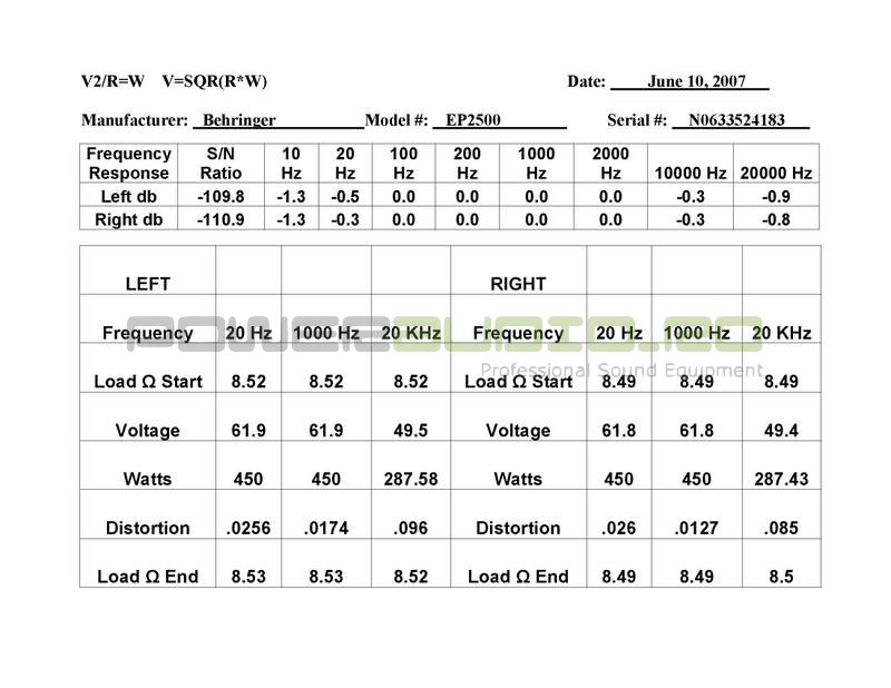

Aveti aici buletinele de analiza pentru Behringer EP2500 si EP4000 (sunt in realitate acelasi amplificator) :wink:
8 ohmi stereo

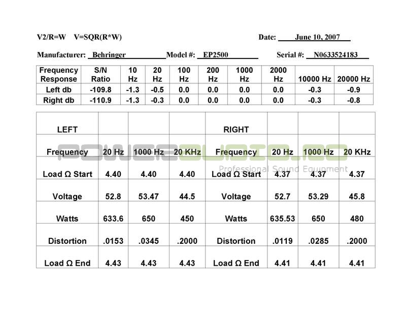

4 ohmi stereo

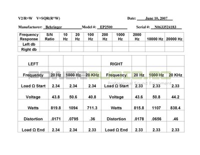

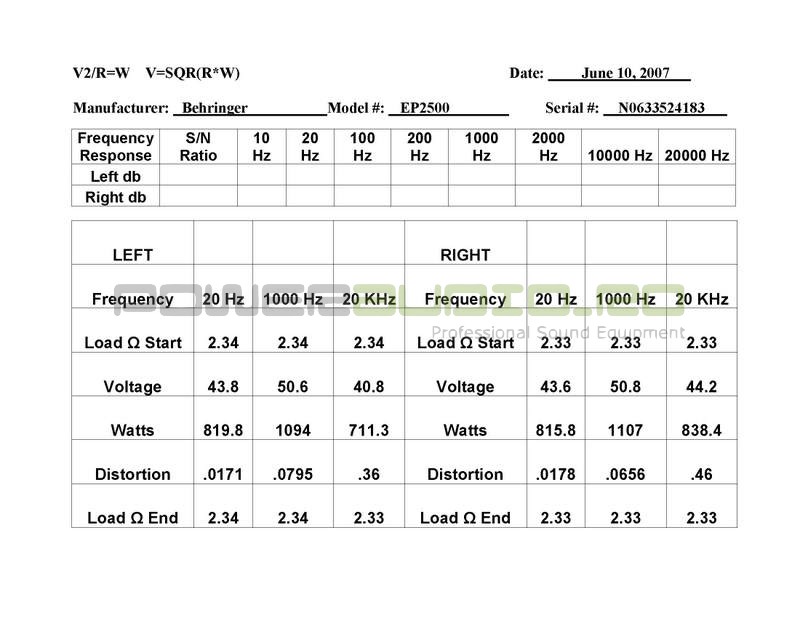

2 ohmi stereo

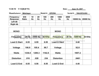

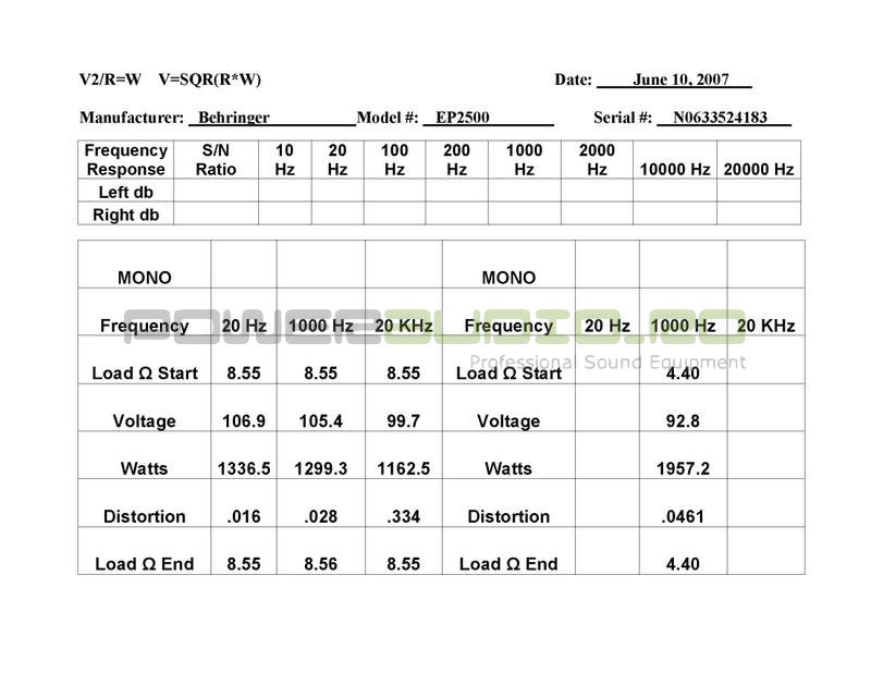

8 Ohmi bridge (coloana stanga) 4 ohm bridge (coloana dreapta)

e in specificatiile declarate.ceea ce e un lucru bun pt un amplif locost

in 2 ohmi stereo in regim de club o tine mult ?
Honda The power of dreams
 Subiectul mesajului: Re: Masuratori putere Behringer EP2500 Aka. Behringer EP4000
MesajScris: Dum Oct 31, 2010 9:47 pm
intra in protectie termica daca nu sare breakerul intern inainte
Nu recomand 2 Ohmi deoarece tranzistorii opereaza cu mult inafara SOA-ului
MesajScris: Lun Noi 01, 2010 12:12 pm
Mesaje: 699
Localitate: Braila
pana la urma masuratoarea pe 2 ohmi canal la ep 2500 e un fel de peak power la difuzoare
MesajScris: Lun Noi 01, 2010 4:22 pm
arata ca nu explodeaza instantaneu
testul este de scurta durata (cateva secunde) si nu reflecta rezistenta amplificatorului in timp
se si mentioneaza ca dupa o perioada face shutdown termic

acum la cat costa e pueril sa ne asteptam sa merga si in 2 ohm si sau 4 punte.
E ok ca merge in 4 ohm canal.Am folosit o perioada un ep2500 si mergea in 4 ohm.Si fara sa vada clip decat asa piscat o ducea fara probleme toata noaptea.Pt bani lui merge destul de ok.Dar la sonorizari serioase nu merita sa te risti cu EP sau alte cele.Desi am vazut cazuri :lol:

Daca temperatura ambianta este sub 20 grade Celsius , merge in Bridged 4 ohmi numai pe muzica , la teste cu semnal sinusoidal deconecteaza in maxim 10 secunde !

aceleasi discutii AIUREA. sunt atatia oameni care au folosit ep2500 in punte 4 ohmi si nu au crapat,nici macar nu a sarit siguranta.tot timpul apare cate o persoana care sa se dea cu parerea despre cat de repede ar ceda un ep2500.
o vorba de la unu care a folosit 7 ep2500...legate in punte 4 ohmi cate 2 -3 seri pe saptamana,uneori si 5 zile din care 3-4 in regim de club...............daca sti sa il folosesti,citesti cartea lui care o primesti si incurci ledul rosu cu POWER-ul....garantez cu orice ca va rerzista acel amplificator.au mers chiar si pe planare cu sd18,la limita clipului si nu au avut nici o data probleme.
Asa ca haideti va rugam pe toti sa nu ne mai dam cu parerea aiurea,pt ca mai sunt unii copii pe forum care ar vrea sa isi cumpere un amplif cu bani putini si care sa fie si bun,si cand vad asemenea prostii nu mai stiu ce sa creada.
din partea mea....RECOMAND EP2500 LA TOATA LUMEA....cu conditia sa i se citeasca cu atentie cartea sau pdf-ul,sa se stie ce se face din acele "butoane"din spate,etc.....
