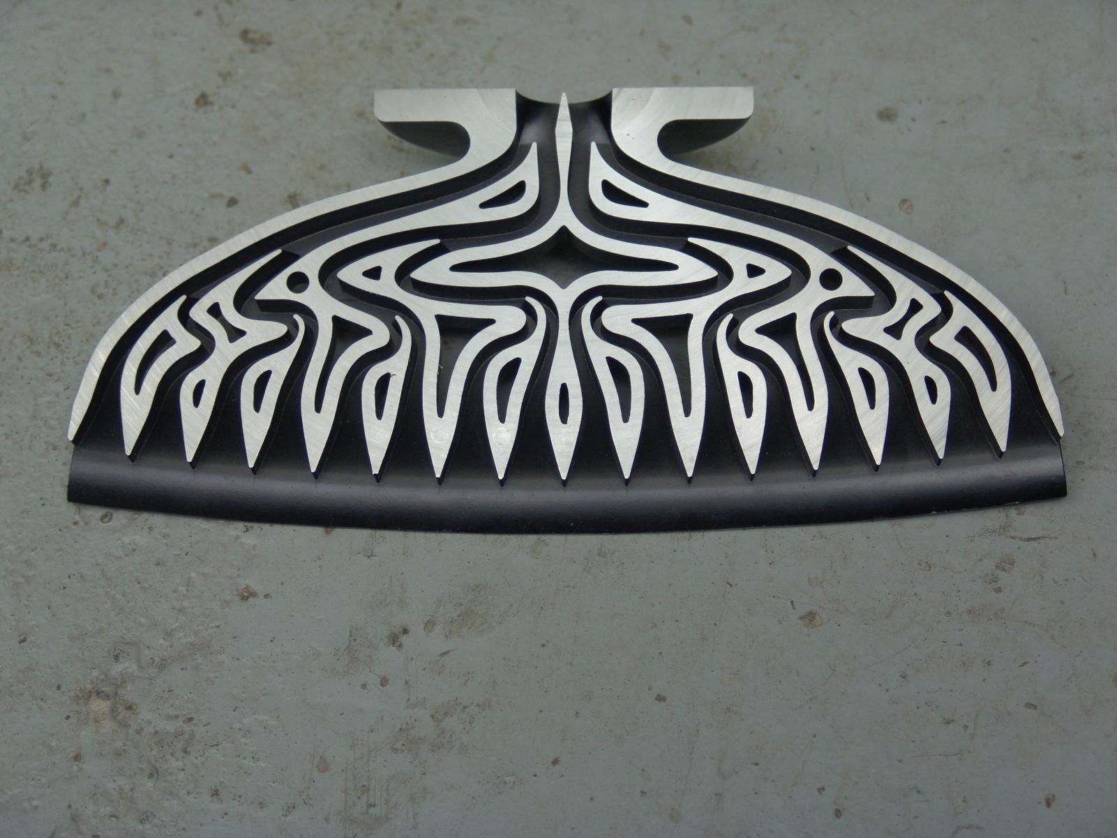

Atentie mare de tot la tipul de horn folosit. Cursa calotei driverului este controlata de acel horn in final. Un horn mic, scurt gen celor folosite ca line array nu prea incarca prea bine un driver si este mai predispus sa creasca cursa calotei driverului , ducand la spargerea acesteia.
Fenomenele sunt destul de complexe.

nu e batut in cuie 12db/oct ,poate fi si 48,important sa sune bine,si sa fie o solutie fiabila,hornul de la turbosound,s-ar putea face pe cnc si pare mai,,lung,,am putea incerca o frezare dupa poza

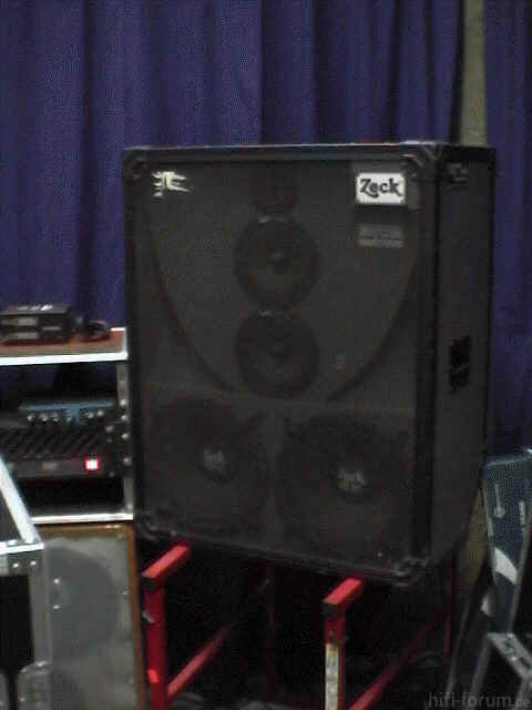

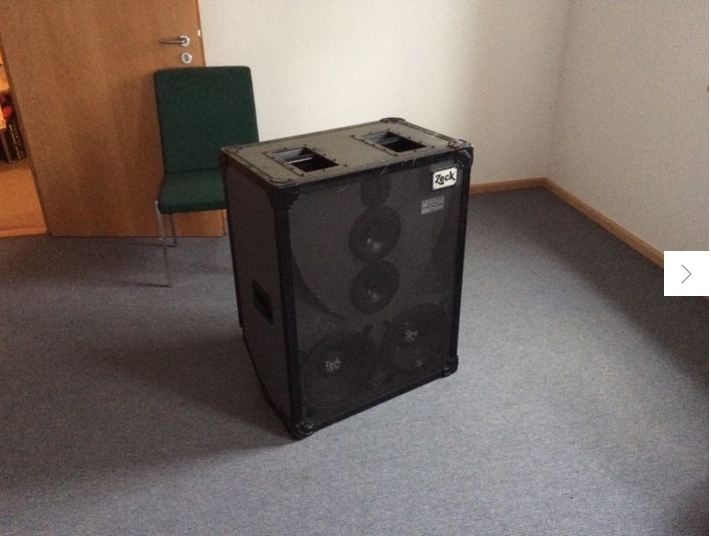

asa arata si produs acel proiect .
zeck 1.JPG [ 52.79 KiB | Vizualizat de 4983 ori ]
 Subiectul mesajului: Re: Semiclona Cobra 4 Top
MesajScris: Vin Ian 29, 2016 8:15 pm

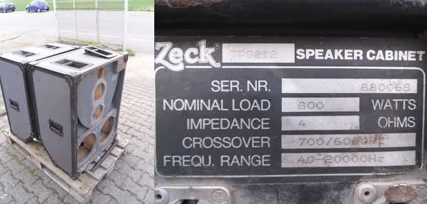

Da , cu o mică modificare : varianta finală ( cea din imagine este o incintă Zeck TPS212 ) este configuratie MMT ( Tw este amplasat sus , pentru controlul microfoniilor pe înalte ) iar proiectul original Beck AKUSTIC este MTM adică structură D'Appolito , care oferă câteva avantaje privind dispersia dacă se folosește în filtru o pantă de 24dB ... Pentru cei ce nu știu , Richard Beck si Hans Zimmermann sunt cei doi fondatori ai fostei firme Zeck .
Dacă doriți să vedeți și alte imagini cu Zeck TPS212 , deschideți link-ul urmator :
https://www.google.ro/search?q=zeck+tps ... oQ_AUIBigB
