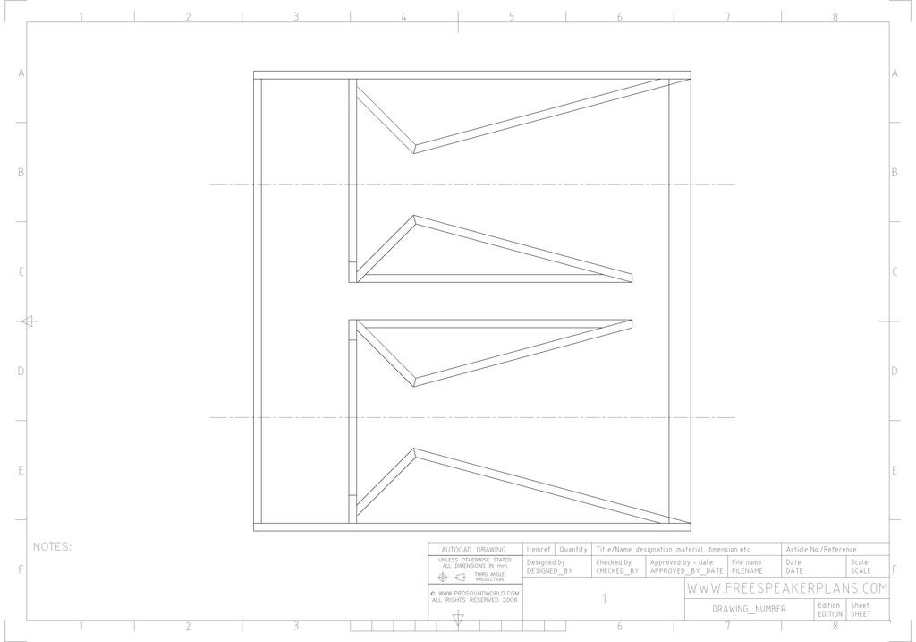

fata de hornul de mai sus ,am gasit pe net ceva f asemanator, care ar fi diferenta in raspuns fr vs spl?
111wd2.jpg [ 34.27 KiB | Vizualizat de 587 ori ]

asta e vented, va cobora mai jos...
dc nu incerci waveguide ? Pur si simplu un top pe 15", trapezoidal, cu fata adancita 40-50 cm. Incinta unde lucreaza difuzorul ii faci un 60L
acordaj 60-70hz
