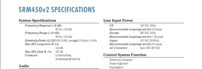

Dacă studiezi manualele celor doua , vei observa ca :
Rcf folosește o clasa H pe bass (300w" ) , pe înalte o clasa AB ( 50w ) , iar siguranță pe alimentare e de 2,5 A ( 575w ) => puterea declarată este cea corecta
Mackie folosește o clasa D pe bass ( 300w ) , pe înalte o clasa AB ( 100w ) , iar siguranță interna e de 1,25 A ( 285w ) => puterea nu este cea declarată , deci pe bass are maxim 160w iar pe înalte vreo 30w
Concluzia o poți trage singur.

@Bojin Florian
De unde ai tras concluzia ca pe srm 450v2 siguranta ii de 1.25A ?
Din poza rezulta ca pentru 240v = 3.15A

Nu am desfacut nici una , dar din "owners manual" asa reiese: http://www.mackie.com/products/srm450v2 ... 0v2_om.pdf
srm450v2.jpg [ 57.64 KiB | Vizualizat de 4770 ori ]

E gresit in manual. Am defacut eu una din a mele si e de 3.15 A...

Sincer si mie mi se parea ciudat , iar daca zici ca le-ai desfacut si inauntru au siguarnte de 3,15A , atunci asa trebuie sa fie ( cel putin pare o valoare corecta ).
Hmm , ciudat cum de au gresit in manual... :?: , caci nu e vorba de o firma de 3 la 10Lei.
