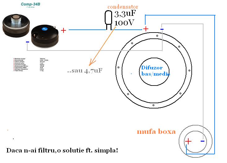

Am primit azi 2 drivere . comp34, iar nu ma prind cum se procedeaza la cablarea acestora. Nu vreau sa fac vreo prostie, asa ca, mai bine intreb.

Cel mai bine ar fi sa cintesti regulamentul, poza aceea e prea mare, nu stim de unde esti si mai bine zic ce sa cablezi???ai filtru? :roll:

Daca n-ai filtru si nu te pricepi, o varianta ft. simpla. Nu stiim inca ce dif (woofer) bass-mid folosesti si driveru cu ce horn :!:
comp34.jpeg [ 40.05 KiB | Vizualizat de 2246 ori ]
 Subiectul mesajului: Re: Cablarea unui comp 34
MesajScris: Vin Dec 24, 2010 3:46 pm
in paralel cu driverul recomand si o rezistenta de 10 ohmi si 10-20 W
