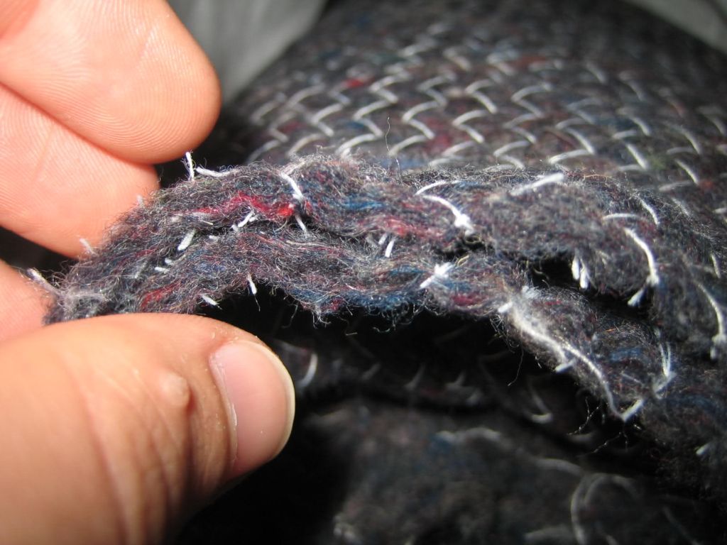

am gasit ceva la baumax ,cred ca este de vreo 5 mm grosime.ma gandeam sa o lipesc pe peretii incintei

este buna cea din imagine?cam asa arata cea de la baumax(14,8 lei mp)
 Subiectul mesajului: Re: incinte abs
MesajScris: Joi Mar 10, 2011 7:21 pm
in imagine nu e vatelina, este altceva (imi scapa acum denumirea)
va trebui sa o fixezi de pereti ca sa nu intre cumva in ansamblul mobil in timpul functionarii
MesajScris: Joi Mar 10, 2011 7:27 pm
Mesaje: 448
Localitate: Sibiu
deci cea din imagine este buna sau nu?
MesajScris: Joi Mar 10, 2011 8:03 pm
Mesaje: 518
nu. este prea deasa si nu ere efect. vatelina e la fel de rara ca si ''vata din punga'' ,doar ca nu se imprastie.

Adam Alexandru scrie:
Este foarte buna.

am mai vazut incinte in care se punea material din acesta. Pasla parca se numeste, nu ?

ideea e sa fie un material MOALE, absorbant care sa nu reflecte undele.
Deci, teoretic, e bun si materialul aratat de tine.

am cumparat vatelina de 3 cm si am pus in interiorul incintelor. prima data am facut comparatie intre boxe,una cu vatelina si una fara :D ,cea cu vatelina suna mult mai plin,parca se simte dinamica altfel,alte joase. multumesc mult pt sfaturi. :D
